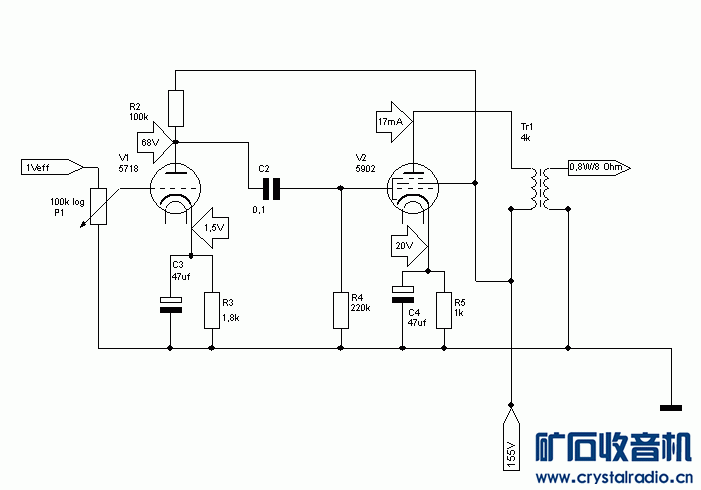

 楼主| 发表于 2020-5-29 07:07:27 来自手机 | 显示全部楼层
谁有5902的应用图上传一份。谢谢!
发表于 2020-5-29 11:15:46 | 显示全部楼层
其实电路都差不多。
 楼主| 发表于 2020-5-29 11:33:09 | 显示全部楼层
daxian50 发表于 2020-5-29 11:15
其实电路都差不多。
谢谢!
