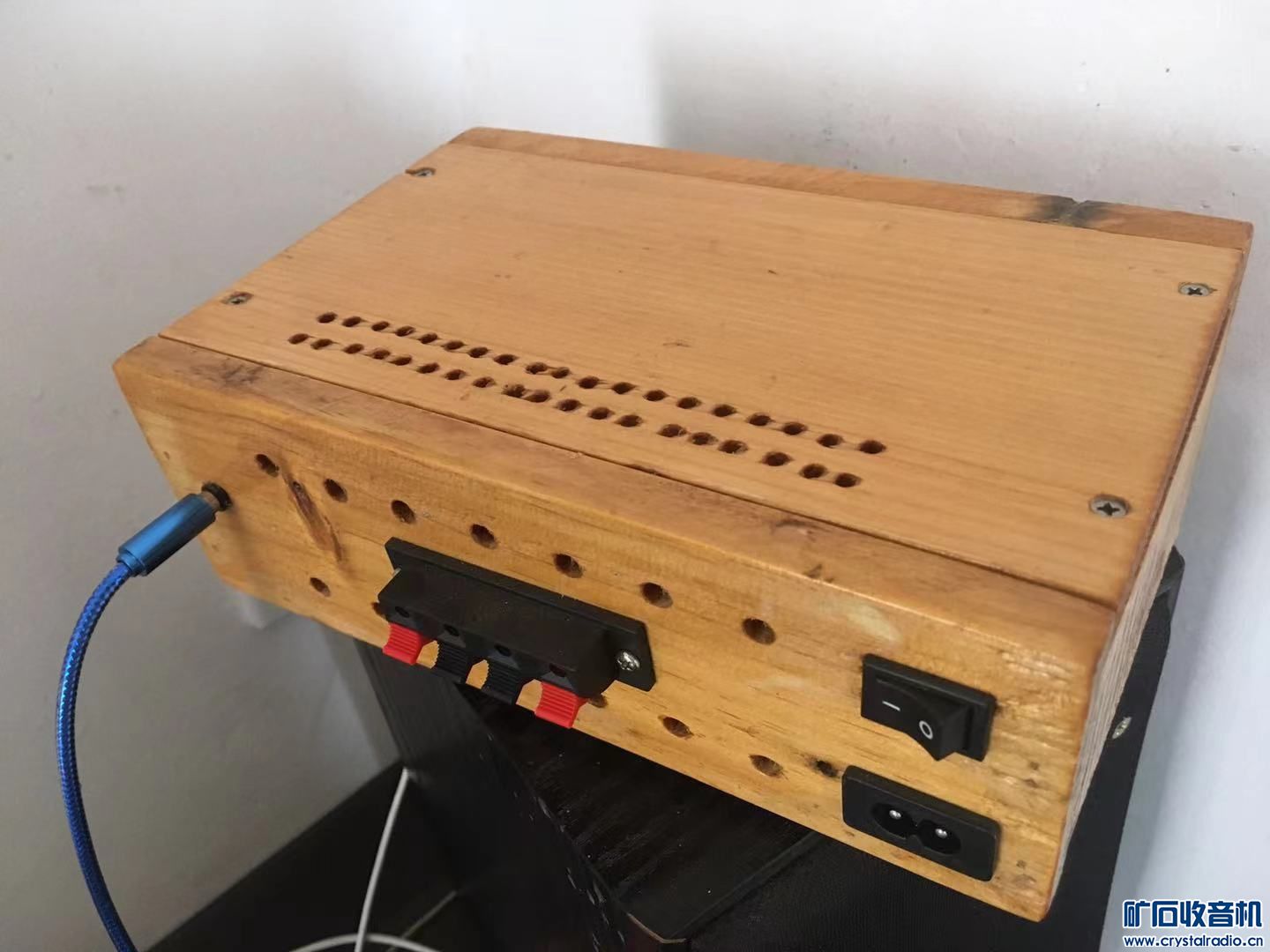

晒一晒我的土炮1876
 楼主| 发表于 2020-5-24 22:13:43 来自手机 | 显示全部楼层
桃花园 发表于 2020-5-24 19:20
环牛功率多大?电压多少?
60w双18的小牛,勉强够用。
 楼主| 发表于 2020-5-24 22:17:24 来自手机 | 显示全部楼层
xmd1972 发表于 2020-5-24 19:42
小窝绿色环保,但是不是太暖和了点?
温升还可以接受,平时就一般音量听听网络广播和流行歌曲。
发表于 2020-5-25 09:56:20 | 显示全部楼层
十分 发表于 2020-5-24 22:02
这种情况似乎不多见,至少我这1876芯片是九几年用到现在一直好好的,如果不是比较贵重的喇叭这种小功率ic ...
1876确实很耐用,我用到双36V直流都没烧毁,主要是喇叭箱档次够低所以没有保护电路。
发表于 2020-5-25 17:54:00 | 显示全部楼层
newstudent 发表于 2020-5-24 18:33
搭车讨论:集成功放需要喇叭保护电路吗?集成功放的开关机冲击声倒是没有,会不会出现OCL末级管击穿后导致 ...
IC功放不是全都没有冲击声的,比如1875就有。后期的1876,4766,3886有静音电路所以没有冲击声了。至于保护电路,个人认为如果喇叭比较贵或者绝版了,建议还是加上吧,如果害怕继电器氧化可以使用密封继电器。毕竟喇叭的价格比IC贵多了,谁也无法保证你的功放永远不出问题对吧,一旦击穿有直流输出喇叭烧毁分分钟的事。忘不了调试一台分立功放时将家里一台猛牌箱子烧毁的事故,一缕青烟,喇叭怪声,随后低音单元飞灰湮灭...后来玩大功率大电流的功放都加上了喇叭保护。
最后默默的说下,我的1876没有加喇叭保护,一是喇叭不贵(ne95)二是机箱没空间了。用了大半年虽然没啥事,但是心里还是有点担心,所以从来不接家里的贵箱子,一机一用,即便烧了损失也不太大。

发表于 2021-7-27 07:30:08 | 显示全部楼层
小巧!建议还是用标准机箱
 楼主| 发表于 2021-7-27 21:58:30 | 显示全部楼层
偶得一块实木板,重新做了个外壳,现在结实多了
发表于 2021-8-27 13:56:30 | 显示全部楼层
好像带前级,发个电路图看一下
 楼主| 发表于 2021-8-27 20:22:00 | 显示全部楼层
傲世飞鱼 发表于 2021-8-27 13:56
好像带前级,发个电路图看一下
前级是5532运放,LM317/LM337稳压。

发表于 2023-5-19 13:29:34 | 显示全部楼层
请教楼主:你的1876T芯片与铝散热片之间加了绝缘片吗?1876T封装铁片好像是与负电压连通的,不加绝缘片负电压是不是就短路了?
 楼主| 发表于 2023-5-20 11:37:26 | 显示全部楼层
lyj168 发表于 2023-5-19 13:29
请教楼主:你的1876T芯片与铝散热片之间加了绝缘片吗?1876T封装铁片好像是与负电压连通的,不加绝缘片负电 ...
散热片不接地可以不加绝缘片,散热片接地的必须加绝缘片。
