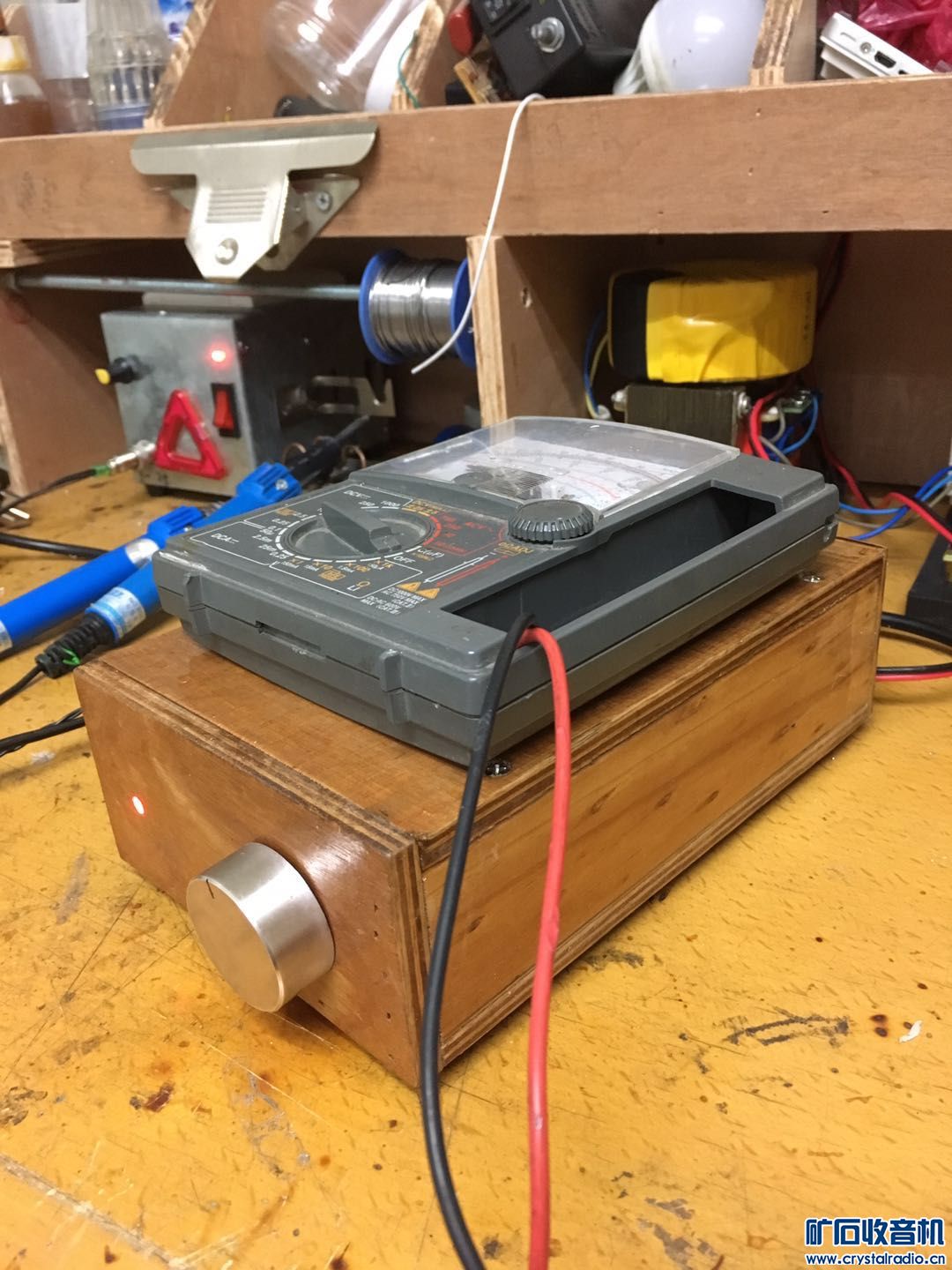

装了两块1876功放板,一直裸奔了几个月,近日给它做了个小 窝。
裸奔着的板子
用的是8mm层板,刷了两道清漆。
60W的小牛。
尺寸比万用表大一点。
哥俩好。
装机时才发现尺寸预小了,要是加宽5mm,导线都走板底从散热片边长绕过会美观一些。

IC功放不是全都没有冲击声的,比如1875就有。后期的1876,4766,3886有静音电路所以没有冲击声了。至于保护电路,个人认为如果喇叭比较贵或者绝版了,建议还是加上吧,如果害怕继电器氧化可以使用密封继电器。毕竟喇叭的价格比IC贵多了,谁也无法保证你的功放永远不出问题对吧,一旦击穿有直流输出喇叭烧毁分分钟的事。忘不了调试一台分立功放时将家里一台猛牌箱子烧毁的事故,一缕青烟,喇叭怪声,随后低音单元飞灰湮灭...后来玩大功率大电流的功放都加上了喇叭保护。
最后默默的说下,我的1876没有加喇叭保护,一是喇叭不贵(ne95)二是机箱没空间了。用了大半年虽然没啥事,但是心里还是有点担心,所以从来不接家里的贵箱子,一机一用,即便烧了损失也不太大。

搭车讨论:集成功放需要喇叭保护电路吗?集成功放的开关机冲击声倒是没有,会不会出现OCL末级管击穿后导致输出直流导致喇叭烧毁的情况?

木盒古朴,易加工,散热如何?

房子有些小了,建议底部多打些散热孔,

小窝绿色环保,但是不是太暖和了点?

这种情况似乎不多见,至少我这1876芯片是九几年用到现在一直好好的,如果不是比较贵重的喇叭这种小功率ic就没必要加保护了,加了保护的同时也相当于多了一道机械开关,时间长了触头接触电阻增大反而影响音质。个人见解!

1876发热不大,一般音量开机几小时也就温暖级而已。

底部和顶部开了不少散热孔的,这枚芯片本身发热量不高,
