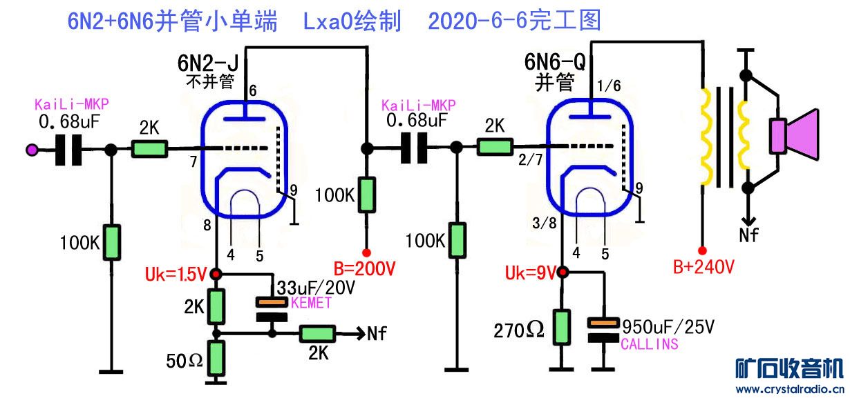

试验6n2+6N6并管小单端开工
 楼主| 发表于 2020-6-6 14:03:32 | 显示全部楼层
改进后的电路图见下:
虽然内部很乱,
但是靠近喇叭才可闻一点噪音。
3点说明:
1。3个管子的灯丝接在一起,悬地。
2。灯丝的一头接一个15V的正电压。
3。电路图中标注的电容品质很好,建议大家选用。
 楼主| 发表于 2020-6-6 14:09:24 | 显示全部楼层
由于事先做了地摊试验,
所以正式完工后
没有任何问题,
也没有做2次调试,
声音很好
配合电脑足够用。
理论上这个机器耗电为30瓦,
换6N1-J后
理论耗电约20瓦。
 楼主| 发表于 2020-6-11 13:50:48 | 显示全部楼层
给仿造的坛友
说一下2个制作中的细节:
1。在栅极的那个2K电阻(共六只)两端,各装一个小磁珠,然后套上热缩管做固定。这个电阻一定要靠近管座焊接。
2。在6n6屏极串接一个磁环小电感(共四个)。磁环取自于坏的led灯内,然后取网线里面的一根,在磁环上绕满即可(大约12匝左右)。

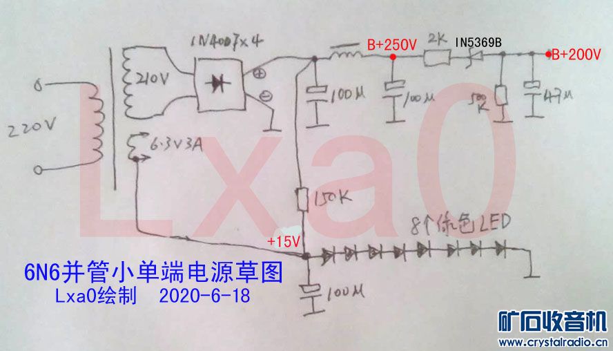

发表于 2020-6-12 11:50:22 | 显示全部楼层
麻烦楼主可否提供电源部分原理图,那灯丝一头接+15V电压在哪里取出?谢谢!

 楼主| 发表于 2020-6-12 22:10:05 | 显示全部楼层
过几天画图发上来给你看。
 楼主| 发表于 2020-6-12 22:11:45 | 显示全部楼层
破破哥 发表于 2020-6-12 13:37
看着不赖,这是单声道的吧。
前面发的电路图只画了一个声道,
实物当然是立体声的。
 楼主| 发表于 2020-6-18 19:10:20 | 显示全部楼层
本机的电源草图如下:
发表于 2020-6-18 22:24:53 | 显示全部楼层
lxa000 发表于 2020-6-18 19:10
本机的电源草图如下:
谢谢你!费心了!
发表于 2020-6-18 22:59:51 | 显示全部楼层
本机的电源草图如下:
再请教:与2K串联的稳压管起什么作用?是什么规格的?谢谢!
 楼主| 发表于 2020-6-19 12:09:20 | 显示全部楼层
串联的是一个稳压管
型号:IN5369B(3W),
用来做降压的。
那个图有点小错误,
更正后的见下面:
发表于 2020-6-19 12:45:26 | 显示全部楼层
很详细的介绍,学习中,想问一下,电源电路中的扼流圈多大?谢谢分享!
 楼主| 发表于 2020-6-19 23:00:46 | 显示全部楼层
我是业余玩玩的,
所以没有用专门的扼流圈,
我是用废旧的小日光灯镇流器代替的。
见下图:
