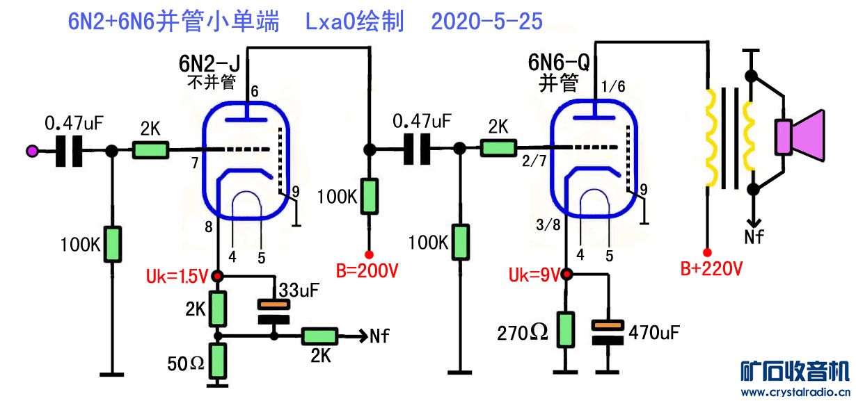

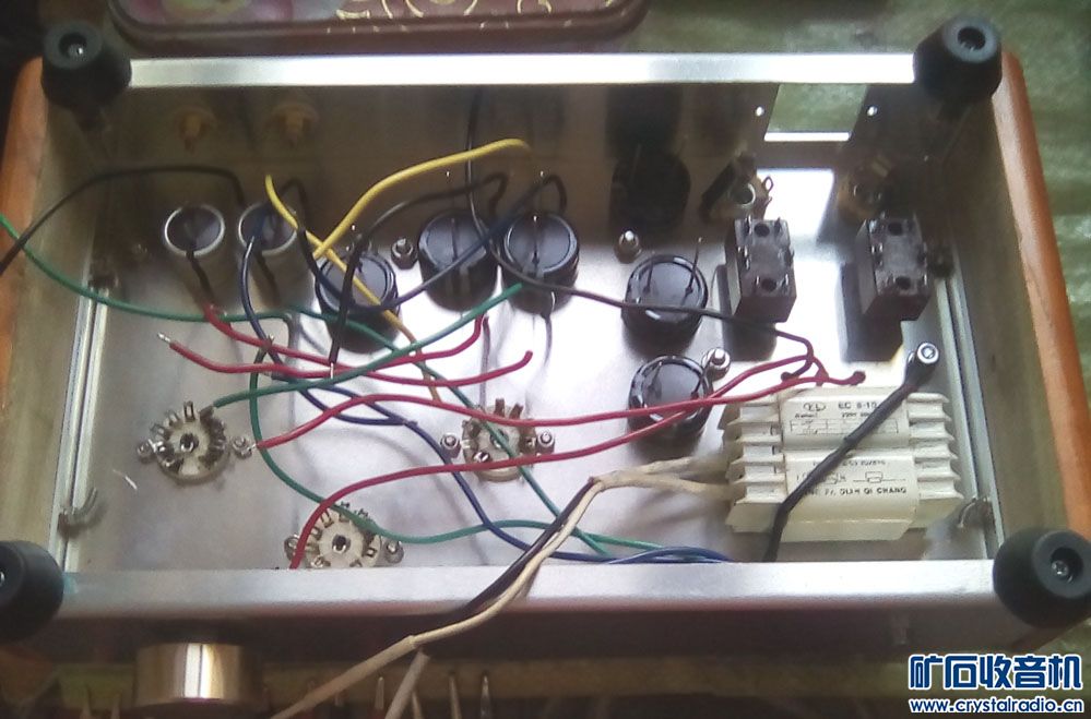

发表于 2020-5-22 17:13:09 | 显示全部楼层 |阅读模式
直接上图:
 楼主| 发表于 2020-5-24 12:04:32 | 显示全部楼层
arcdun 发表于 2020-5-22 22:36
支持一个,我手里也有这样的管子,连扼流圈也是楼主那类型的。先看看楼主做的怎么样,然后我争取地摊一个。
照我这个做应该没大的问题。
顺便告诉你以下的:
1。先地摊试验6n2推动部分,
2。后试验6n6并管部分,
3。试验时先使用我图中的阻容数据,
4。试验时最好有音频信号发生器和示波器。
我调试的步骤:
1。输入接音频信号发生器,设定在1000Hz,
2。输出接示波器,
3,从0逐步加大输入信号,并观察示波器,
4,当输入幅度接近阴极电压时,停止增加输入信号,
5。这时如果示波器显示有失真,则调整阴极电阻使失真最小即可。
当调整阴极电阻效果不大时,
可考虑调整屏压及屏极电阻,
我大都是不动屏压屏阻
只调整阴极电阻就可以 。
以上是我的的经验,
欢迎大家指教。

发表于 2020-6-12 11:50:22 | 显示全部楼层
麻烦楼主可否提供电源部分原理图,那灯丝一头接+15V电压在哪里取出?谢谢!

发表于 2020-5-22 21:35:12 | 显示全部楼层
电解电容好扁小。管座应暗装,板面好看些。

请问输出牛几k的
前几天地摊试验,
最大输出1.5W。
不失真输出1W。

 楼主| 发表于 2020-5-22 17:40:43 | 显示全部楼层
wasphwz 发表于 2020-5-22 17:23
请问输出牛几k的
网上买的5K:0-4-8成品输出牛。

 楼主| 发表于 2020-6-6 13:58:54 | 显示全部楼层
今日完工!:
