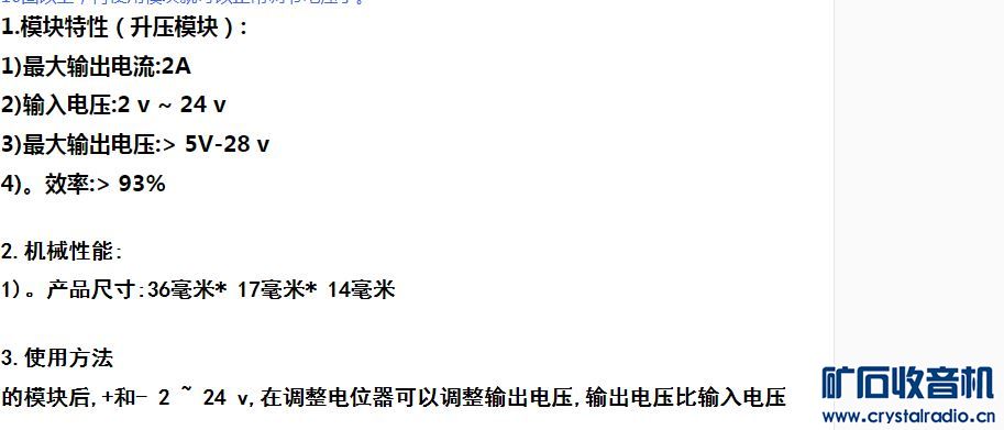

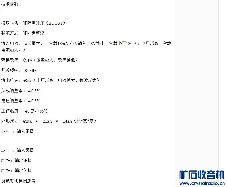

      看图片吧。没有必要神秘化逆变电源,最简单的就是80年代经常停电时所制作的4~8W日光灯应急电源(不整流)现在DC-DC转换模块都烂市了、叠层充电电池成本也降了下来,楼主的圆形充电电池最初见于“海洋”486电脑主板,后来无绳电话机里也是这种电池。

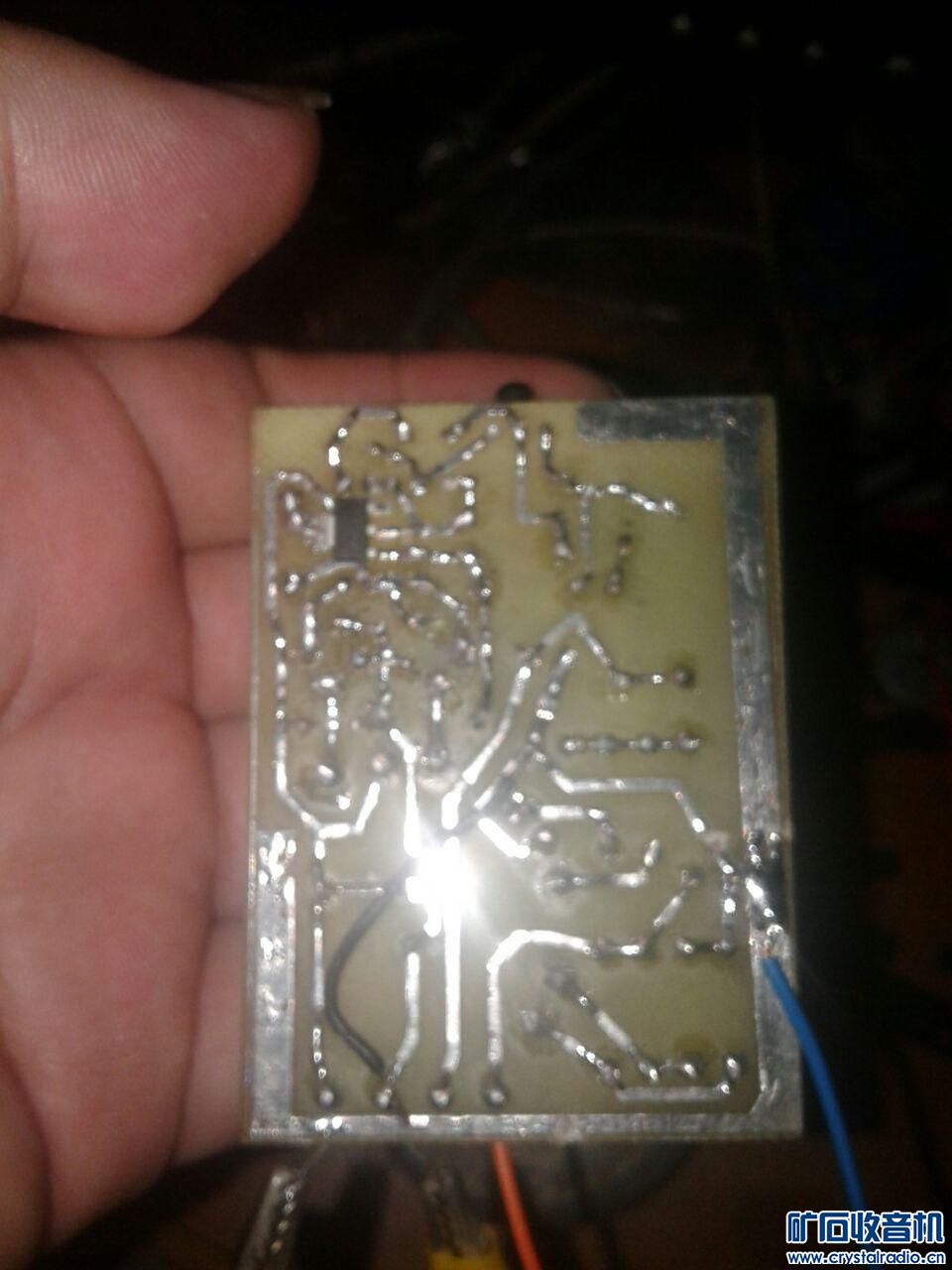

好玩!

MT3608我之前也想过要不要用。开关在1.2Mhz会不会干扰,不过看了那个日本的套件他用TPS61040 和MT3608相似好像没有干扰。让我觉得有信心可以使用,我手上有好几十颗MT3608芯片就是你那个淘宝2.30元升压器模块,我是买了模块测试了再买芯片,之前用在VFD显示器模块上5V升压12V。

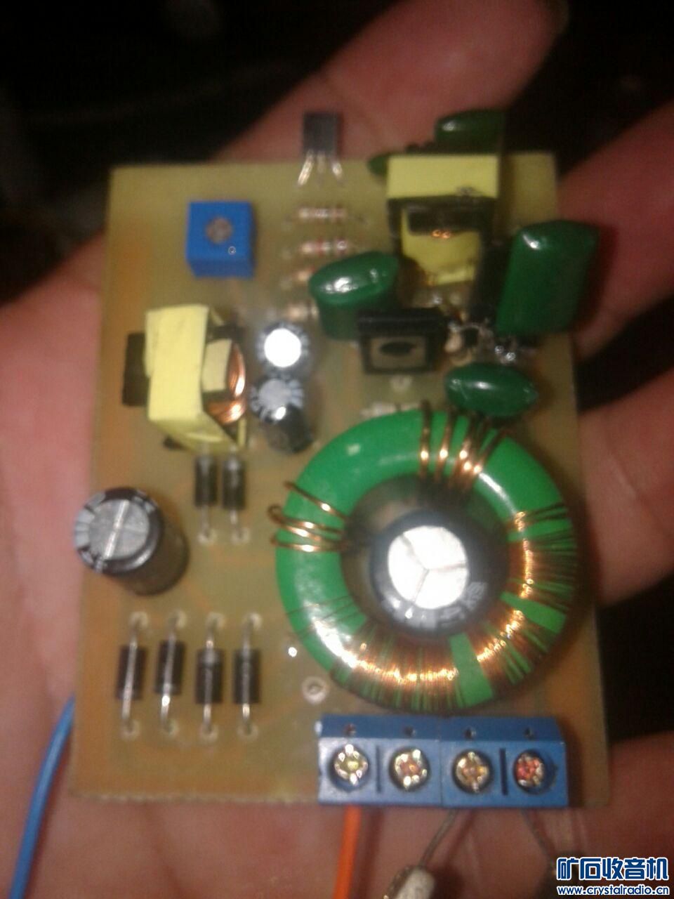

我昨天大概参考你的拷贝了一个,虽然可以有正弦波在负载大情况是之下正弦波就变方波,回输不是很理想。后来改了初级线圈减少1圈效果更差。可能因为磁芯饱和,原本设计是3000mT 3圈,2圈估计已经超过5000mT ,最后我还是接到我收音机测试,收音机可以正常工作背景杂声蛮小。我在仔细想了。一下原因。电子管推免式音频功放设计时负载是固定的阻抗是线性的,在那种情况才能够设计负载线。当使用成电源时,加上整流二极管整流时电流是脉冲性。

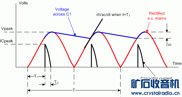

红色是全波整流输出的电压,蓝色是电容的电压,黑色是电容充电脉冲,所以全波整流不是线性负载。在电容充电时晶体管突然有很大的负载,其他时间晶体管是在完全没有负载的情况。要有很好的正弦波需要晶体管有很强的电流增益,意思是,在电容充电,瞬间负载也好晶体管还是可以保持一样的电压。2个晶体管组成发射极跟随器半桥式 有很低的输出阻抗,这类的放大器可能比较容易做到正弦波输出。即使正弦波输出也好电流还是脉冲性,脉冲电流本身就有很多谐波。。不过我测试了15Khz 对中波收音机干扰蛮低。靠近喇叭隐约可以听到小小啸叫声。
我之前有做过利用变压器做LC共振,LC共振会储蓄能力,当整流后电容充电那瞬间,LC线路把能量放出去,虽然波形有点走形,不过还是有很好的正弦波,当负载过大时正弦波就消失了。

没那么复杂,负载用交流负载进行调试即可,接上整流滤波电路以后由于电容两端电压不能突变,所以看起来是方波,不需要过分减少初级匝数,这和初级匝数无关,调节震荡幅度只要不产生强烈振铃即可,负载加重的时候,振荡器只是输出电流更大,振荡副值变化不明显,我在制作的时候遇到的主要问题主要是有些时候因为反馈回路时间常数问题容易产生间歇震荡比较头疼,另外设计的匝数比目前不太理想,幅值达不到理想幅值效率还有些低,回头还得调整输出变压器匝数重新设计以后再说,我准备把标准12V电压下的效率提高到75%以上。我做的电路看着简单实际上比较复杂呦,你这个东西没干扰是不可能的,只是你用的估计不是外差机灵敏度太低了,我做的五灯外差机是高灵敏度的,夜间接收上千公里外的中波台很容易,所以对逆变器输出纯净度要求极高。
