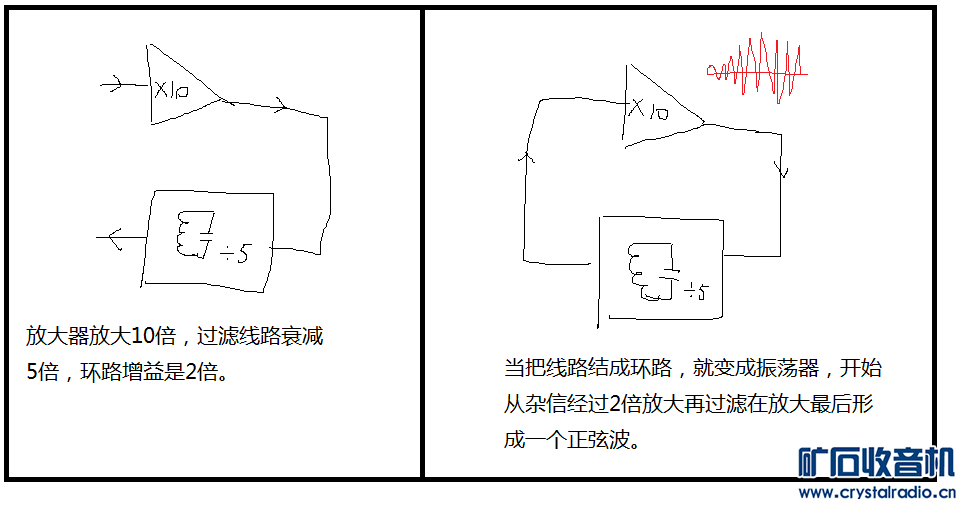

震荡基本原理。
LC震荡基本上需要符合两个条件 第1是环增路益必须大于1 ,第2环路相位必须是0度或360度。震荡开始把杂信放大因为环路增益大于1 比如2,那么第一次信号被放大2倍,然后经过LC带通过滤,在放大2倍在带通过滤在放大,就这样电压慢慢形成,开始杂信是宽频的慢慢被过滤,就形成LC谐振频率。

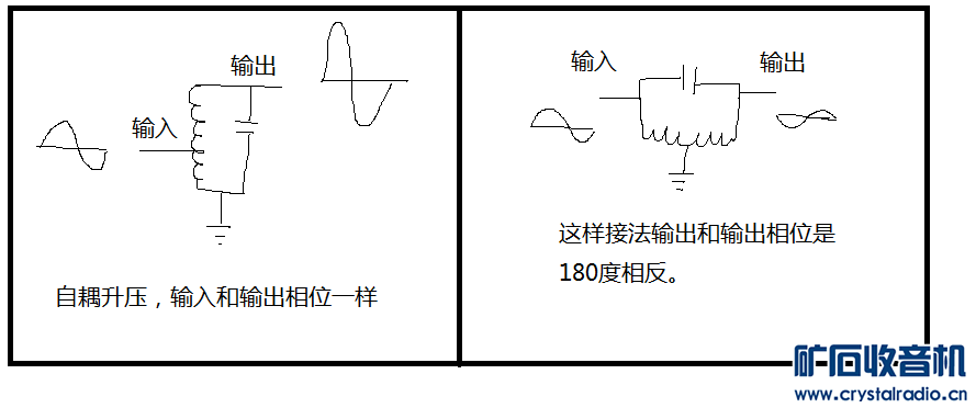

线圈不同接法,电压增益和相位差别。
电子管不一样接法,不一样增益和不一样的相位。
当我们把线圈线路和电子管放大线路放一起,就可以明白,如果线圈线路是180度相位差,我们电子管相位也是180度,那么环路相位就是0度或360度,这样就符合震荡条件。

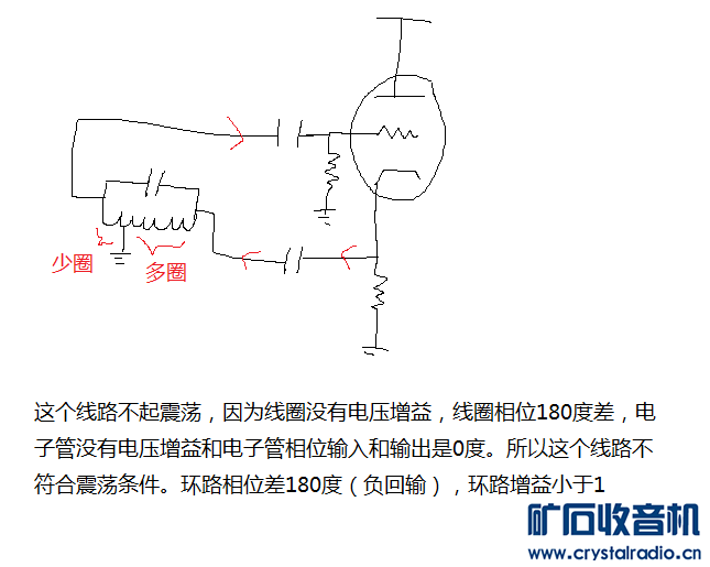

一下的线路不起震荡因为没有达到震荡的条件。
如果线圈相位差180度,和电子管相位差180度,环路相位也是0度,那么只要环路电压增益大于1就会起震荡。

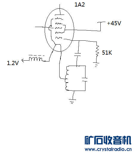

我们来讨论关于1A2 使用S线圈。 当使用S线圈,1A2的就形成共屏放大器,没有电压增益只有电流增益。 因为1A2是直流管,没有阴极,只有灯丝,那么灯丝的另一脚需要加电感来隔离高频只让直流电透过去点燃灯丝,高频在电感产生电压降那么高频的输出唯一就靠另一端输出去震荡线圈。
1A2参数
Vf=1.2V
If=30mA
当Va=60V,Vg2+4 =45V ,Vg3=0V 时
震荡互导= 0.65mA/V
震荡部分输入电容=0.95pF

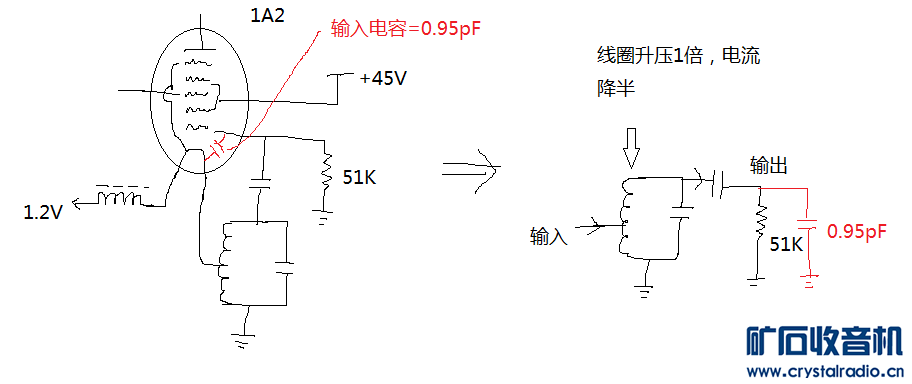

假设 线圈在中间抽头, 震荡频率为1Mhz 。Rg1=51K  。因为线圈抽头在中间,以中间输入,上端输出,那么线圈电压增益为2同时电流就减半。电子管输入电压输出为电流,关系为 0.65mA/V 。那么 我们可以看出当1V电压变化,电子管阴极位0.65mA的变化。那么从电流变化需要经过电阻在转换为电压。由于线圈是升压2倍,那么电流减半,电流原本变化0.65mA在线圈输出时就变成0.325mA 的变化,在经过51K电阻转换成电压大约16.57V 在理想情况下。由于电子管本身有输入电容0.95pF .0.95pF 在1Mhz时的阻抗为XC = 1/(6.28x(1Mhz)x0.95pF) =167.5K 欧姆 大于51K电阻。当震荡频率越高时,输入电容的阻抗就越低,这个也就是为什么电子管的环路增益渐渐变少。这个输入电容是还没有包过线路上的寄生电容。当我们接示波器是因为示波器探头有电容和1M阻抗,会减少环路增益使得线路的环路增益减少。线圈抽头也很重要,当线圈抽头越往下,线圈增益就越大同时需要更大的电流才能推动。由于1A2 的互导很低,线圈抽头就变得比较关键。
当震荡线圈在10Mhz是 0.95pF输入电容的阻抗就变小了。 大约16.75K欧姆,那么相对的在 0.325mA电流变化下,电压就变少了5.4V左右。环路增益就小了。当少于1时就不起震荡。 如果使用有初次级线圈还有一个考量就是耦合,会有漏电感,这个漏电感是相等于串联一个电感变成低通。尤其是在高频部分使得高频部分难起震荡。

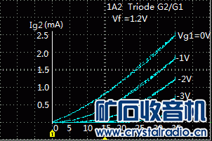

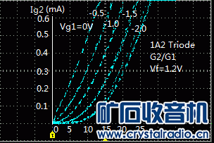

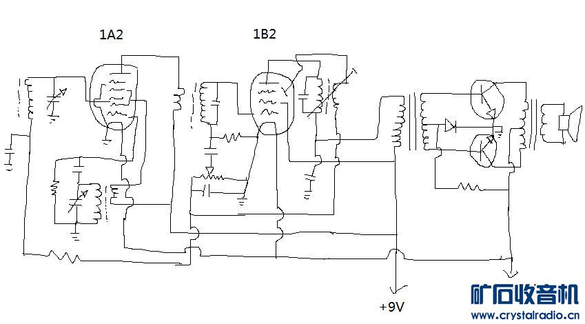

一下是我自己测试的曲线,那个时候是希望利用1A2 ,1K2,1B2,2P2 做低压收音机30V屏压或 1A2和1B2加晶体管做滚合式低压收音机屏压为9V。目前只是概念没有测试不知道行不行。
把g1 做栅极,g2+g4做屏极三极管曲线。
G1=0V ,G3控制栅,Vg2+g4 =12V ,屏极特性曲线
G1=0V ,G3控制栅,Vg2+g4 =24V ,屏极特性曲线
1A2,1B2 晶体管滚合式线路思构图。

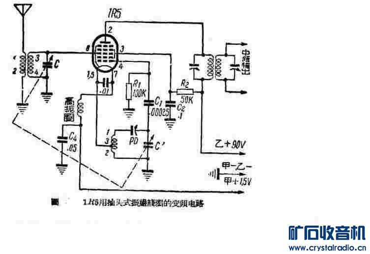

    有时,业余制作者得到的材料,井不是都能够完全和电路图相符的。如:在变頻电路中,准备用6U1作变頻管,而只能购到抽头式的振荡线圈;或者有了6A2只有屏极回輸式的振荡线圈等,那末也可以改换一下使用。
    1R5(1A2)等也可以用抽头式振荡线圈(图)振荡,将灯丝負端接到振荡线的抽头端。灯丝的另一端串連一个高扼圈,借以防止振荡线圈下部的高頻电流短路,C3、C4各是这一部分的傍路电容器。
                       ( 图)1R5用抽头式掘圈的变損电路
灯絲电路因为串连了两个线圈,必需考虑到线圈上的直流阻力不应太大,(尤其是高扼圈),以免灯丝电流通过时,产生过大的电压降,影响灯丝电压。

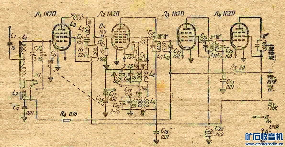

                                              在低屏压时,
   其中有两个区域存在空间电荷。一是非常靠近阴极(或丝极)表面附近的空间区域,另外在帘栅极和抑制栅之间是由于屏压低,吸引力弱,聚集空间电荷这层对直达屏极的电子有阻止作用,影响了屏流。
   由于电子管在低屏压时的特点,使得μ和S都大大减低。因而在设计低压收音机时,如不采取必要的措施,是很难令人满意的。针对这些特点,在设计时就应该注意减低和消除抑制栅和帘栅极间空间电荷的影响,并且使阴极 (或丝极)附近的空间电荷中的电子尽多地奔向屏极。
   中放级的设计原则与高放级(略去)相同。不过为了保证检波前能有足够的放大倍数,往往要采用两级中放。1K2在屏压为6伏时能有10倍的放大,这样有两级中放时,放大倍数能有100倍。而在正常电压下工作的一级中放也不过放大四、五十倍。因而低压收音机的灵敏度并不比正常供电情况下差。
   变频级 五栅变频管(如1A2)它的第一栅第二栅联合构成三极管,作本机振荡。问题在于如何能使这振荡器在低屏压下稳定地工作。一般振荡电路是采用调栅式的。它的稳定自激振荡条件要使耦合值M满足以下公式:
     M>rCS(其中r,是谐振槽路电阻;C是谐振槽路电容;S是工作点跨导)。
   可以看出S越大,那么稳定自激振荡条件越容易满足。所以,要使振荡器在低屏压下工作,就应该提高工作点跨导S。提高S的方法可以把栅漏电阻Rc接到灯丝正端,以使栅极略带正性,这样就使本本振荡稳定工作。Rc的数值选在50K—150K之间,数值大时(100K—150K)变频跨导Sпp的均匀度较好, 但数值小;Rc值小时(50K—100K)Sпp数值可增大。
    小型管1A2П的三极部分在担任本机振荡时要在屏压8伏以上才能稳定工作,在9伏时就可以满意地工作到16—20兆周。
    另外,变频管的五极部分(第三,四,五栅及屏极)担任混频和放大作用,要想使变颇级在低屏压下工作满意,还应提高变频放大倍数Kпp,而Kпp=SпpRH;而Sпp与振荡电压大小有关,要加大Sпp一方面应该加大振荡电压,另外也和高放级一样使栅极略带正性,以提高工作跨导。变频级的放大倍数一般是较小的,1A2П在6伏时约1.5倍,22.5伏时不过4倍。
     变频的实际电路如图,在变频级一般是不希望加自动音量控制电压的,这是为了防止当低压时在接受强信号情况下可能破坏本机振荡的产生之故。
     大多数现代接收放大电子管在低电压时(6—12伏)能够满意地工作。上面列举过的几种电子管是其中较好的,体积小,耗电省,性能好,因此完全有可能设计和制作低压超外差收音机。这里举出一个低压超外差机的部分线路(利用电子管的高频、中频部分电路)如图所示,以供参考。
     图中高扼圈ДP1有相当大的阻抗,为了提高Л1的屏压将电阻R1与它并联。此外,为了加大高频的放大,除了将Л1—Л4的帘栅极直接B+以外,所有电子管的屏极电路都不加去耦滤波器,实验证明这时收音机工作完全满意。另外,为了改善变频极的工作,振荡栅漏电阻R3加大到150K,且接到灯丝正端,这样当屏压减到9伏特时,就还能在全部使用频带内得到稳定振荡。这个收音机线路在检波级以后是由晶体管担任的。

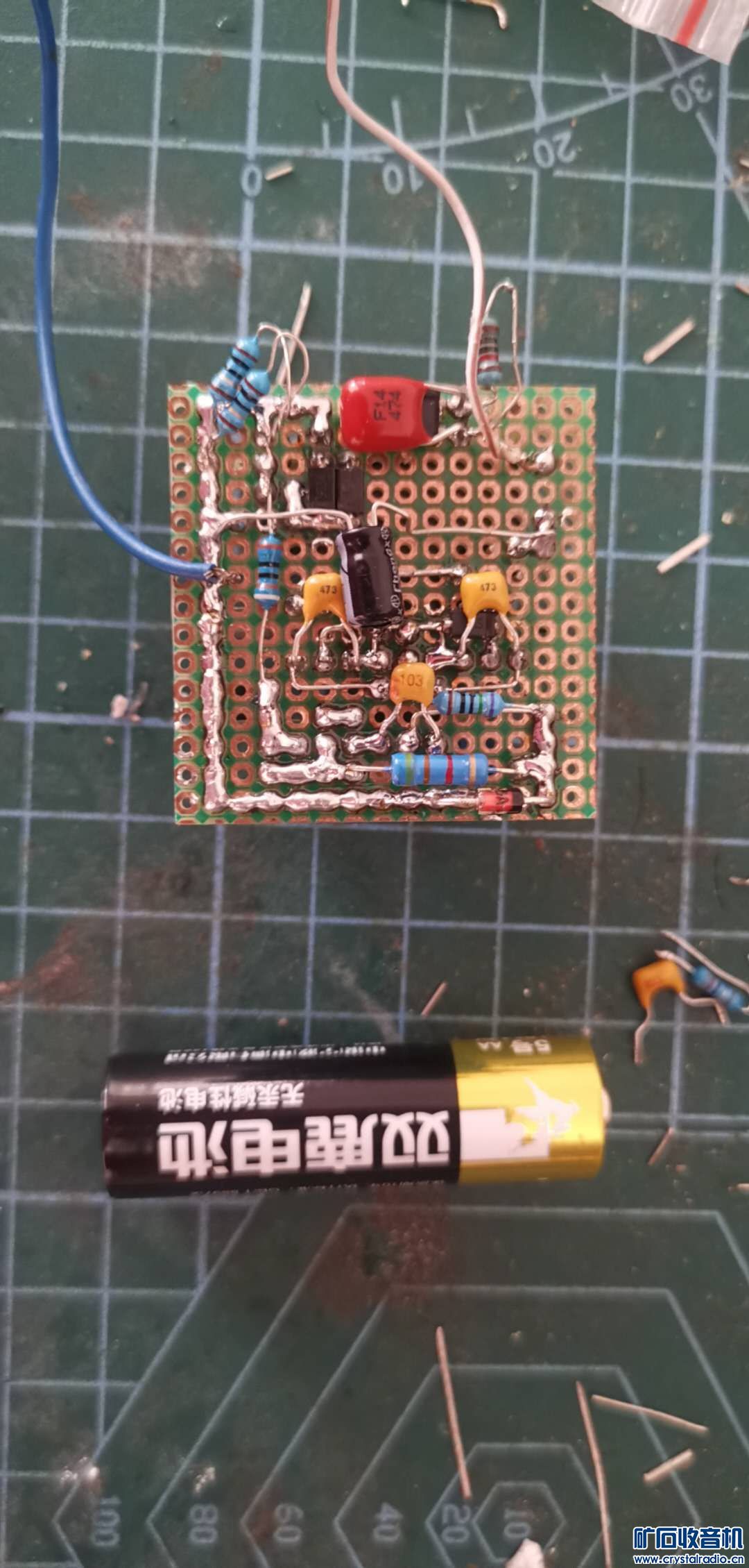

要是想单纯做小我有苏联生产的铅笔电子管,焊接在印制板就很小,而且很容易制作。另外你给的那个网站,那哥们做的逆变器太大了,这玩意儿用低频方案就是体积太大,不方便。这是我做的,输出变压器和直流部分都集中在这上边了,它能提供甲电和乙电并自带稳压,背面翘起来的是假负载,逆变器工作稳定输入电压范围宽,从9.5V到15.5V都能正常工作,甲电输出波动不超过10%。
 楼主| 发表于 2020-5-23 17:54:54 | 显示全部楼层
直流电子管 发表于 2020-5-23 17:25
要是想单纯做小我有苏联生产的铅笔电子管,焊接在印制板就很小,而且很容易制作。另外你给的那个网站, ...
你这个开关频率是多少Khz? 你那个变压器看起来像是铁粉芯。是正弦波还是方波?
