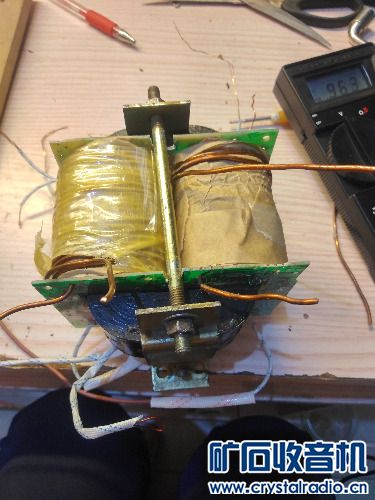

c型变压器参数
 楼主| 发表于 2020-6-16 15:51:30 来自手机 | 显示全部楼层
老实人侯 发表于 2020-6-15 19:37
910匝就可以了,看灯丝的话空载电流估计也就是在60ma左右
谢谢老师,初级查表是748匝,这种是拆机铁芯,保守点所以绕了900匝和1000匝,昨晚通电一夜铁芯一点温度就没有,次级高压绕成调压方式,初步技计算是110v。150
v 200v  220v  240v  330v  这样子做其他胆机就不用再做变压器了,准备用0.29mm双线并绕,,还有一组6.3v  和12.6v低压用2mm铜线绕,最后安装2个航空插头,

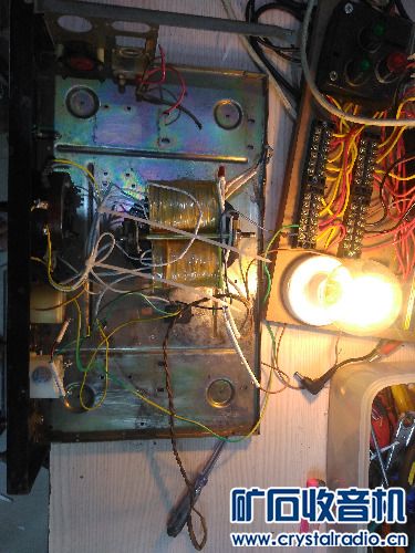

 楼主| 发表于 2020-6-17 23:28:36 来自手机 | 显示全部楼层
继续折腾,次级高压和低压都绕好了,通电试验了一下不哼不叫,改天安装好带负载看看

罗蜜欧(han) 发表于 2020-6-20 22:04
匝数多少道合适
现在老师关注,我测试一下初级900匝,0.62mm次级高压是0.29mm  2根并绕,实际电流有1安,测试了200瓦灯泡,一夜时间温度45度,可以满足了一般单端和小功率推挽使用
