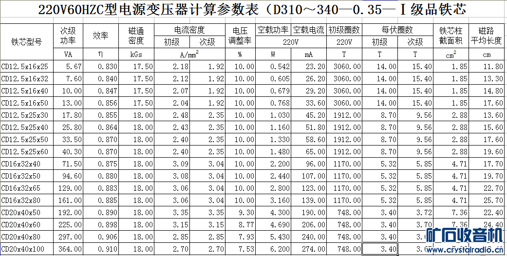

各位老师大家好,拆了一个c型变压器,铁芯窗口尺寸长70mm宽32mm厚41mm谁有这种铁芯的线圈数据发个,,另外问一下大概功率多少瓦。晚上做骨架。。谢谢
发表于 2020-5-21 19:49:25 | 显示全部楼层
坛友,我这里有一张表你参照一下

 楼主| 发表于 2020-5-22 11:47:06 | 显示全部楼层
怎么没有线径
发表于 2020-5-22 12:36:04 | 显示全部楼层
线径根据红框内的数据自己算:
实在懒得算,用下面这个表格自动算:

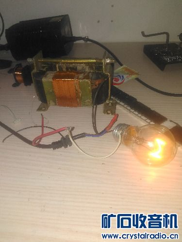

谢谢老师现在已经算出来了,初级0,67MM的线绕748匝,刚刚用细铜线绕了805匝,串联了一个40瓦灯泡测试,灯泡还会亮,是不是线经不合格,还有一个问题就是匝数少了

发表于 2020-5-25 20:57:28 | 显示全部楼层
匝数少了,我绕的话就绕900匝

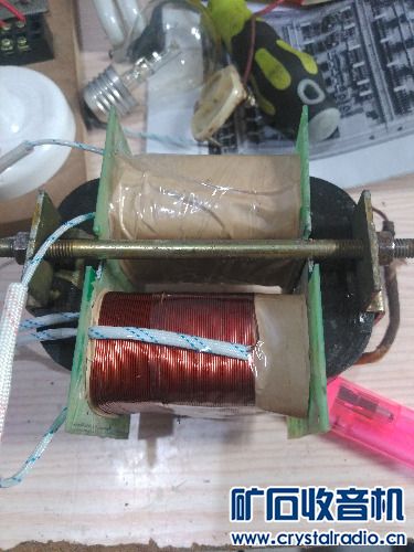

 楼主| 发表于 2020-5-28 12:45:24 来自手机 | 显示全部楼层
绕了910匝还是不行,灯泡还会红

发表于 2020-5-30 15:56:29 | 显示全部楼层
ax3166 发表于 2020-5-28 12:45
绕了910匝还是不行,灯泡还会红
楼主试验到此程度,可以直接220v试一下,线圈和铁芯和升温后不烫手才行,不然还得加多全数。

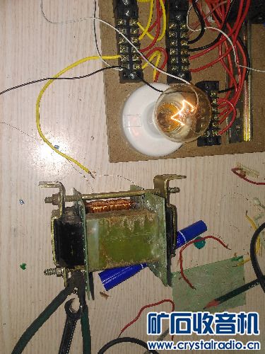

 楼主| 发表于 2020-6-15 13:14:12 来自手机 | 显示全部楼层
谢谢老师们的帮忙,现在用0.62mm线绕了900圈,刚刚用40瓦灯泡串联灯泡会红,换了一个200瓦的灯泡,不会了现在直接220v通电试验,还有一个头是1000匝,

发表于 2020-6-15 19:37:35 | 显示全部楼层
910匝就可以了,看灯丝的话空载电流估计也就是在60ma左右
