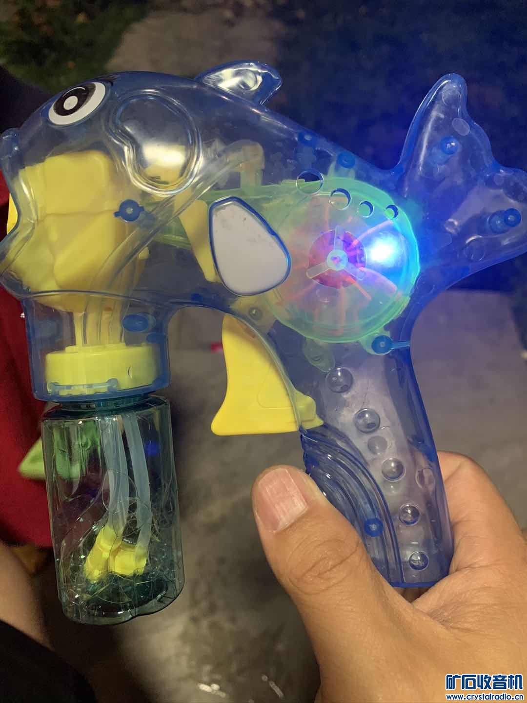

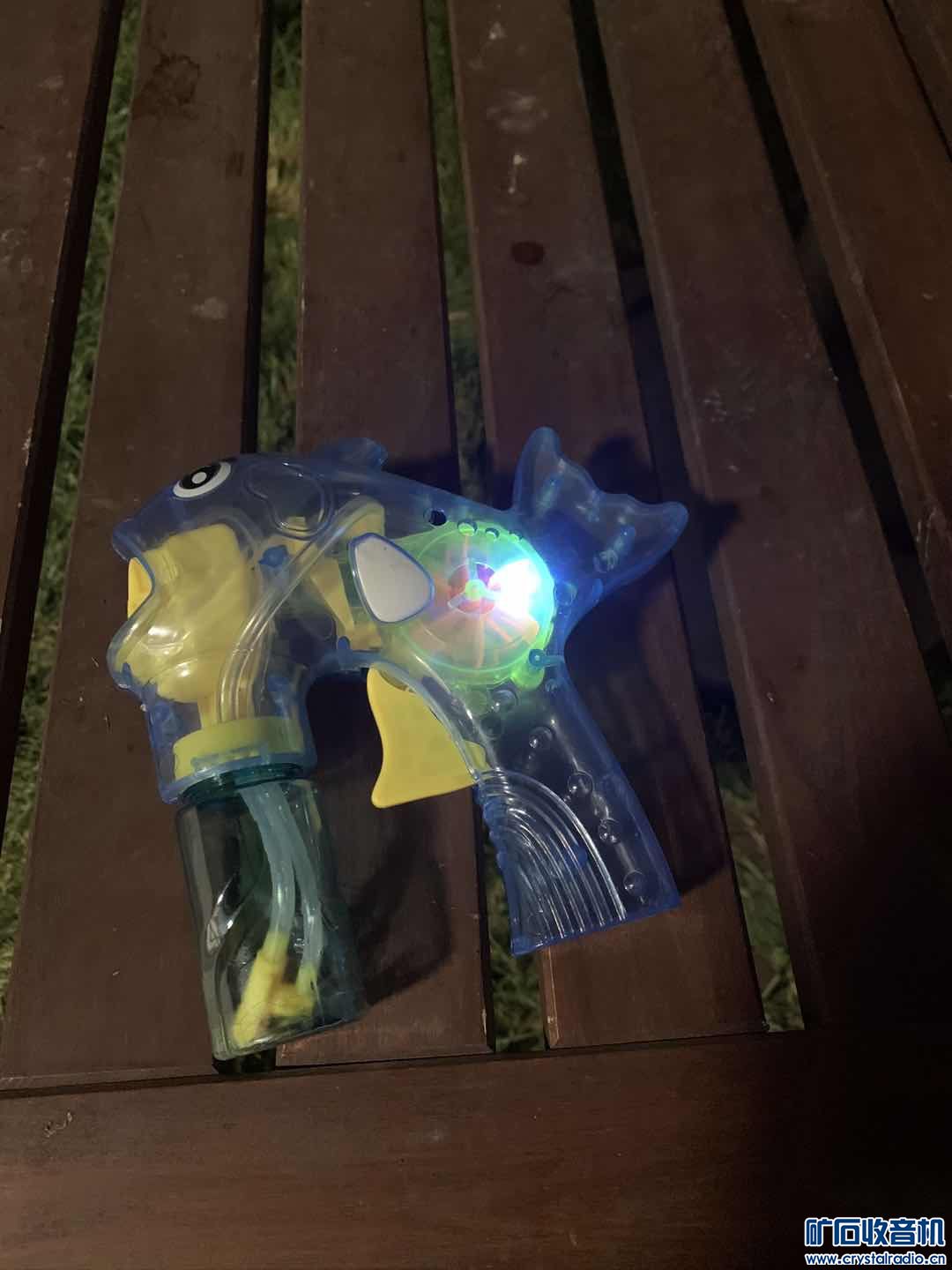

今晚8点时突然看到儿子的这个泡泡枪里的二极管长亮。接着花了半小时找里面的电池,电容等储能装置未果。这个整套塑料行星齿轮加一个小电机组成快速拨拉板机从而给二极管短暂供电的原理如今让人大惑不解:一无电池二无电容三无电解液的情况下,二极管长亮的能量从何而来???3个小时过去了它仍然始终如一的静静亮着。。。港真我现在内心慌的一批。
求教电源版的各位大神,请帮我分析一下常亮如此久时间的原因?十分不解啊

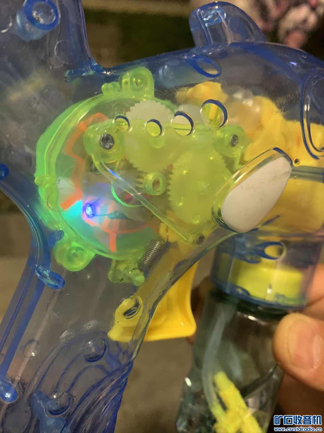

很简单呀 电机转到某一特定角度 转子线圈与LED构成闭合串联电路 此时的线圈感应到空中交变电磁场产生了足以点亮LED的电流

可能不是发电机,是旋转开关加纽扣电池,
正好停在接通位,转几下看看还亮吗,
或者水流到开关内,变成常亮,
如果真是发电机没其它东西那你家有高频电磁波辐射,
以前拆过一个手握 LED 手电由发电机和纽扣电池组成,
电池起储存和稳定作用

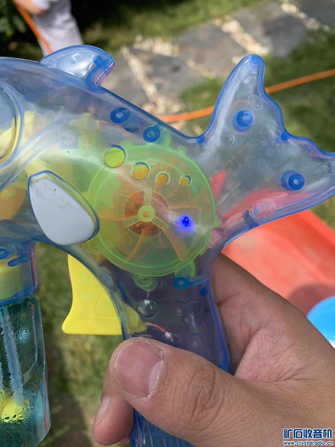

更新一下,灯亮到现在,已经15个小时,感觉会一直亮下去。所以觉得内部有电子或者电容的概率不大,但是这位大神说的比较靠谱觉得应该就是这个原因了。
因为我家院子外有电子围栏,而正好昨晚发现时就是在院子里,刚也试了一下如果微动扳机就不亮了,再微动到一定程度就又常亮了。感觉就是电磁辐射的原因,但是问题是电子围栏应该是直流电,不知道为什么有交流电磁场效应?
