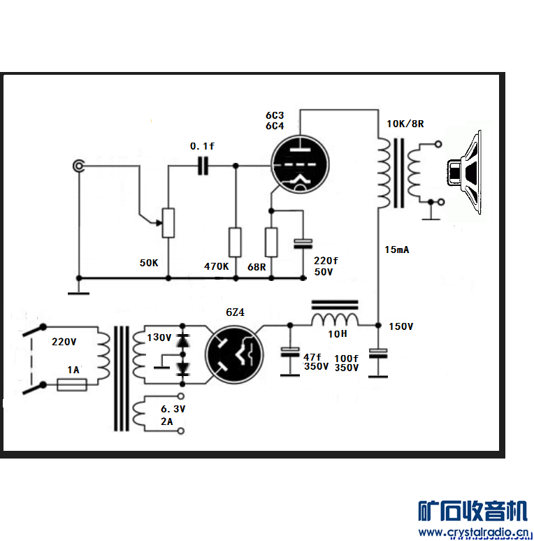

楼主: whmks
看到一只小机箱 做了一台小耳放
发表于 2020-5-20 21:33:01 | 显示全部楼层
6c3单端电路,输出牛改成适合耳机阻抗即可
发表于 2020-5-20 21:36:51 | 显示全部楼层
并联单端

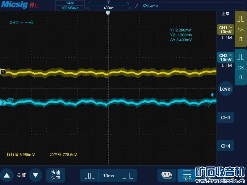

发表于 2020-5-30 23:56:53 | 显示全部楼层
机子做得不错不知底噪控制的怎样?
 楼主| 发表于 2020-6-1 12:26:27 | 显示全部楼层
灯胆迷 发表于 2020-5-30 23:56
机子做得不错不知底噪控制的怎样?
