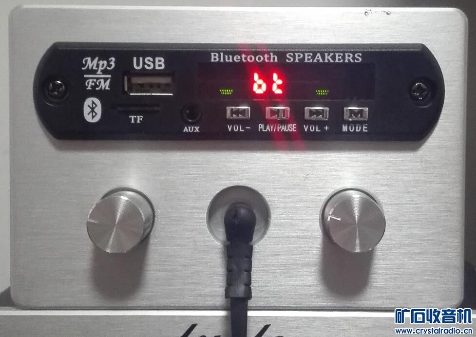

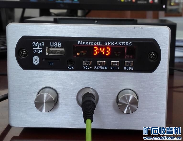

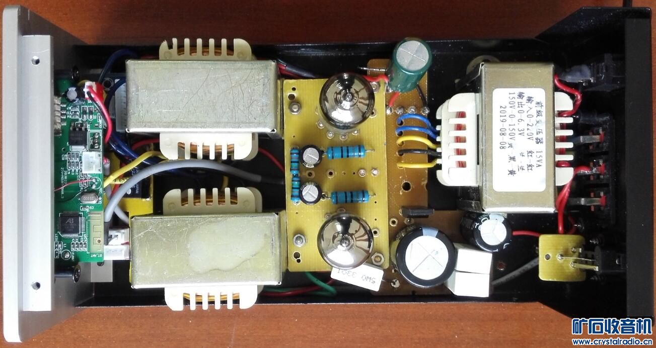

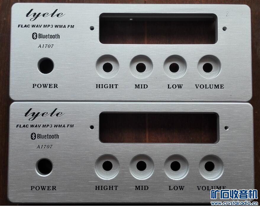

网上看到一只能装多功能MP3播放器的小机箱,立马下单,准备做一个小型播放中心。
整机构架:功放管用6C3,每管电流12mA,电压150V,工频电源,交流点灯,灯丝组整流后供MP3。内装小型继电器用于信号切换。
整机
内部
开机工作

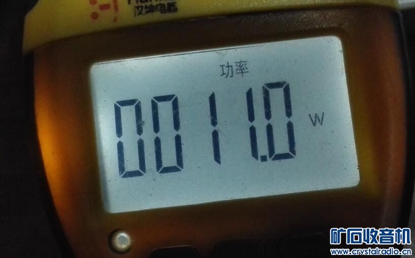

单耳放总功耗11W

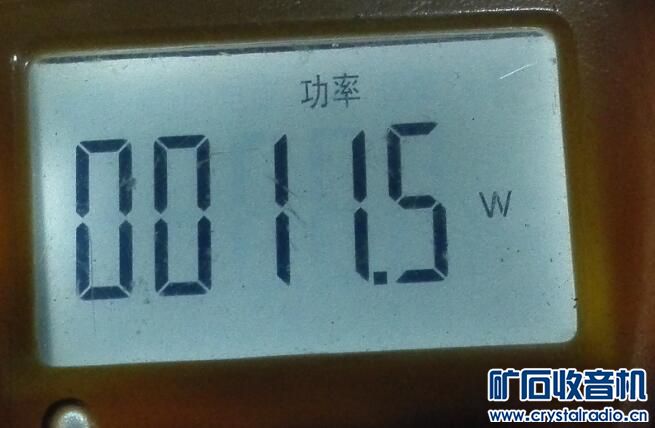

加MP3播放器总功耗11.5W

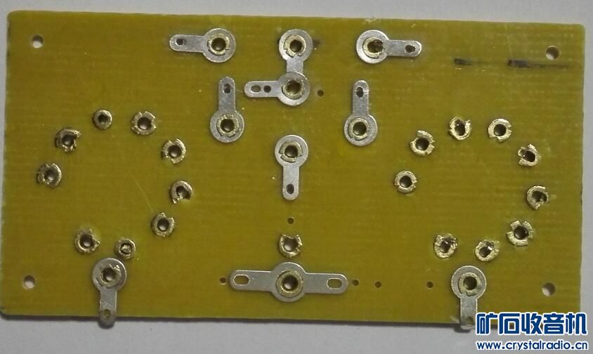

功放管安装还是用铆钉板

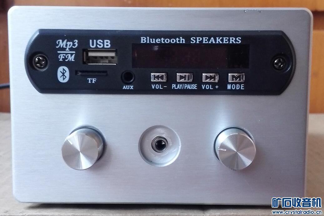

各种播放形式
TF卡播放,能放MP3、WAV、APE、FLAC,48K16bits以下的文件。
U盘同TF卡一样。
用手机蓝牙播放,不受音频文件格式限制,凡是手机能放的都可以。
FM收音机
PC播放也不受格式限制。

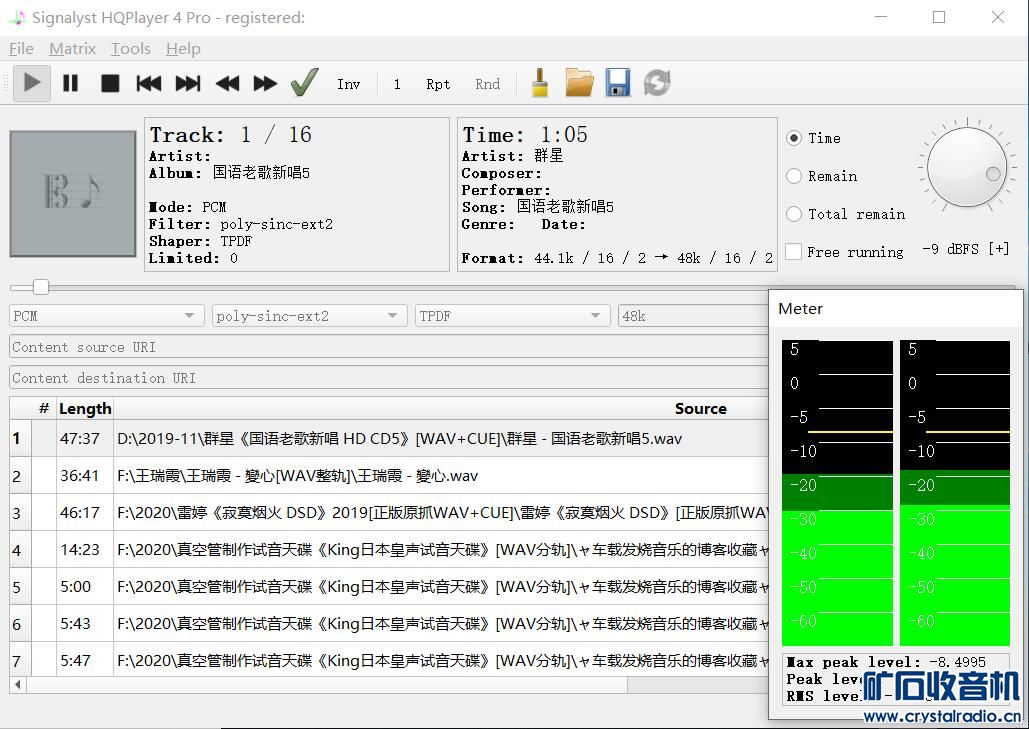

PC播放用这个软件不错,但对电脑要求高。它可以升频播放,象44.1/16的文件可升到192/24,但用于此机只能是48/16。

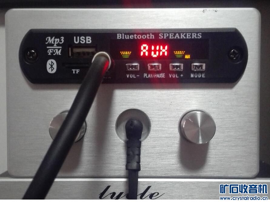

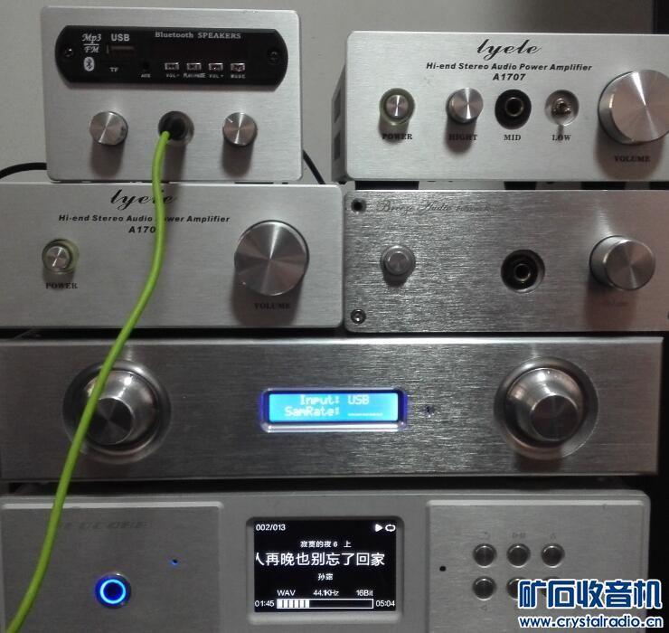

线路输入AUX,本机可以外输入,插上信号线就自动转入AUX播放。
由于内部有继电器,关掉MP3播放器就是直通。
用外部播放器经MP3播器音量控制电路的播放状态
关掉MP3,信号直通的播放状态。

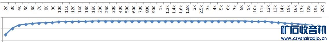

胆耳放部分的频响曲线

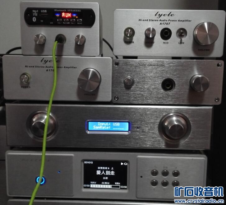

再说说几种播放状态的音质。
MP3本机播放比喻为手工做的土布,有一点颗粒感。
PC和蓝牙播放比喻为牛仔布,颗粒感减少但仍有。
外部播放器在直通状态下比喻为丝绸布,比较细腻,比较顺滑,经MP3线路输入后也会打一点折扣。
最后说一下主要件成本,三只变压器57元、MP3播放器24元、管子20元、机箱49元,各种邮费不少于50元。
