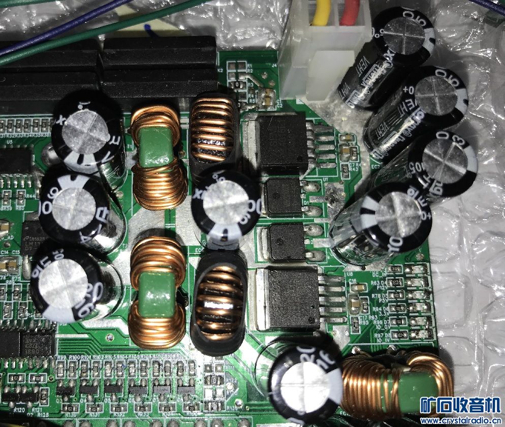

单芯片DC-DC降压图1两路,每路5A ,输出5V&12V没有加可调.输入<25V,因为输入电容耐压限制.

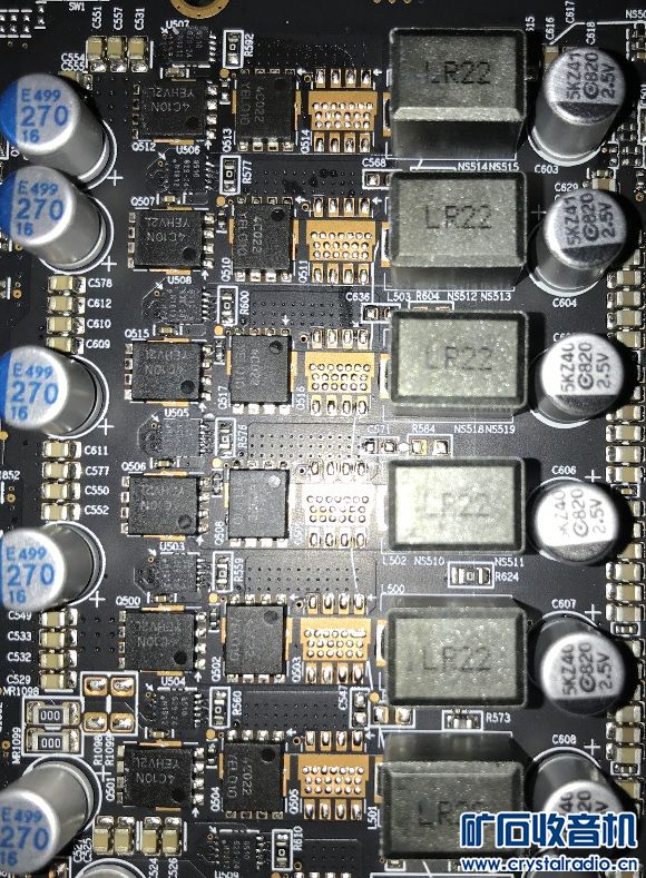

同步整流DC-DC降压图2可以做到120A随便开,6路并联同步均衡输出.
DC-DC已经在数字时代大行其道,线性电源担任不了这类大功率产品供电.
单芯片DC-DC
单芯片DC-DC
同步整流降压
同步整流降压
