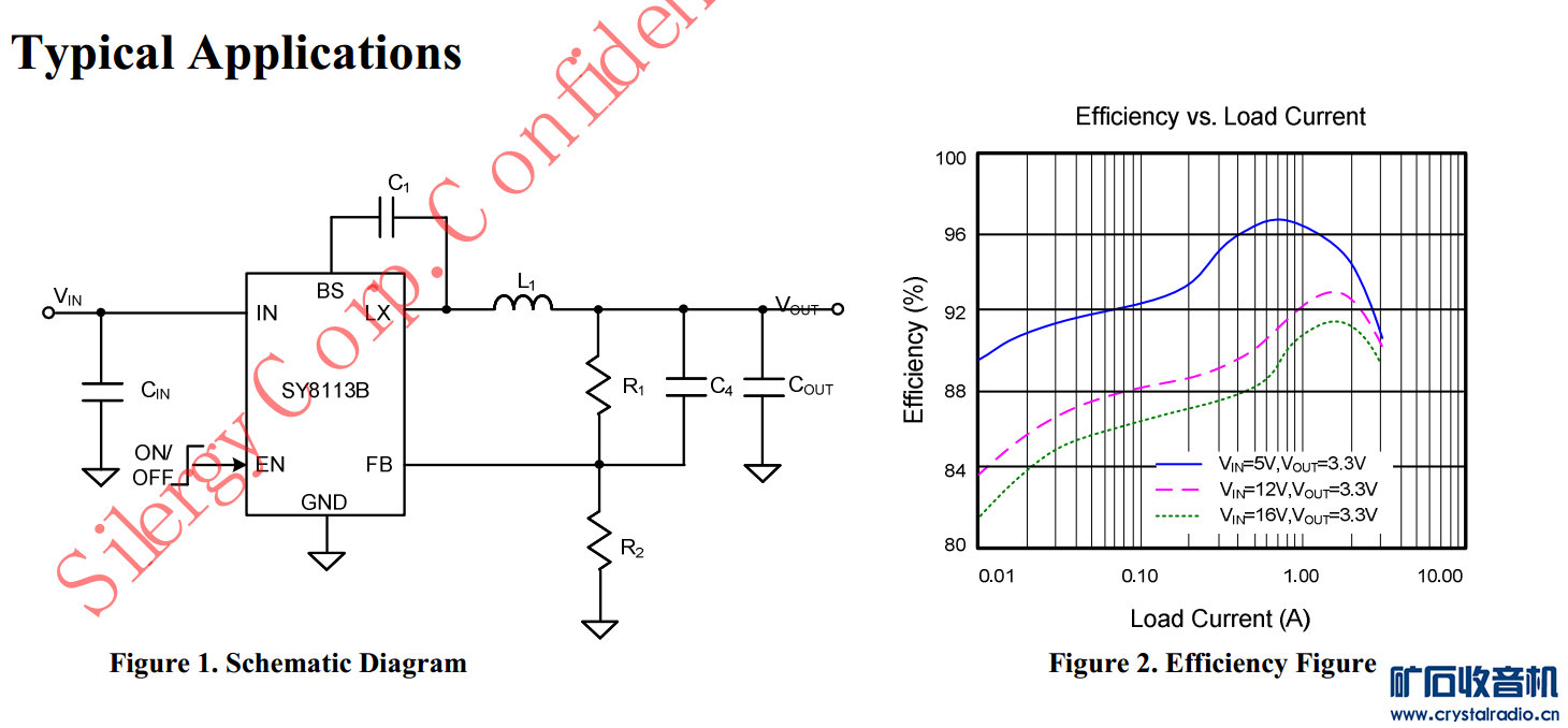

试用了下SY8113芯片,被惊呆了,电路简单,关键不发热,不知道多余电压都消耗到哪里去了。
12V降到5V输出3A很轻松。理论上可以0.6V起可调,以后就不用线性降压了。
只要六个零件就搞定

这种开关型芯片早就在液晶显示器上应用,有的芯片底部裸漏铜基需要与覆铜电路板浸锡以助散热。其实三端线性78系列稳压块早已淘汰,十年前电路板上就已经少见了。

同步升降压,同步整流,是发展的大方向,效率超高,温度还很低。

波纹,噪音如何?
会不会干扰收音机?
音质要求高的还是用线性电路
发表于 2020-5-20 11:04:06 | 显示全部楼层
这属于脉宽调压,出来还是单向脉动电压,要用电感续流,高频电路可以用,收音机干扰大
发表于 2020-5-20 11:08:35 | 显示全部楼层
说是3A应该是瞬间电流,连续不可能,这引脚也耐不了这电流

这就是奇妙之处啊,我连续3A测试了5分钟左右没有任何问题,芯片不热,小电感也不热
太神奇了。

现在波纹还有点大,不过充电,供单片机都没啥问题,准备重新画个板子再试试看,这次这个板子就随手画的
完全不符合说明书的要求

这类芯片耐压较低 通常在20v左右,耐压到30几v的就很贵了,
而且耐冲击效果一般,适合前面已经有一级稳压或者 电压波动不大的电路。
7805 等78系列稳压  最高40v,适应性较强,适合中小电流 输入电压可能不稳定大老电路。
就是效率太低,发热较大。

总结的很棒,这芯片确实不耐冲击,一开始接上电都烧了两个,就上电瞬间的冲击都耐不住。
