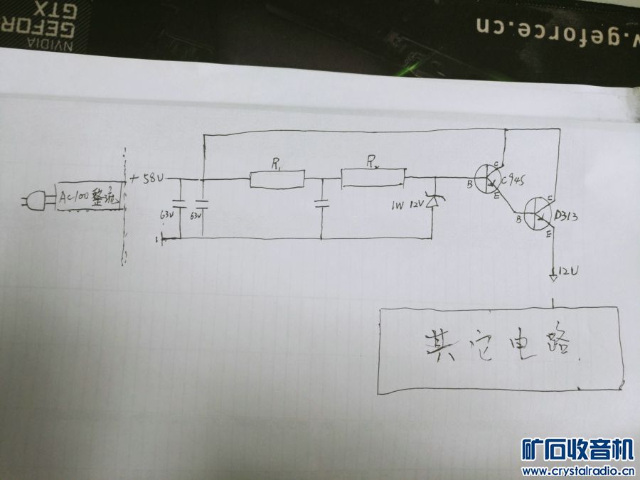

电路如下(手绘大家委屈看下):
现象描述,原装是日本的板子。原装的烧了稳压管和c945。稳压管原不知道型号,后买了国产12v稳压管和国产替代c945。
零件焊好后,d313的输出E极我悬空,通电都正常,万用表测量稳压管端12v,
两个三极管的B极都是12v没问题,两个三极管的输出极E也都是12v没问题。然后我在D313的E极和“其它电路”间串上万用表电流档。
通电后,电流显示50ma左右(表电流档好坏不知,反正后面电路通了,看起来正常,但可能电流不够用,机器是12~15w左右)。
问题来了,我去掉万用表,直接连上D313的发射和其它电路部分,瞬间c945爆了,稳压二极管也击穿了。。
现象就这样,各位前辈知道啥原因么?
(我现在是拆了稳压管和2个三极管,我加入了一个12v的稳压电源给后面的“其它电路”供电,
现在机器一切正常好用了,但我想还原原来的电路,怎么办呢?)
各位老前辈你们应该一看就知道怎么回事吧。其实我不太懂这个,我是研究了好几个月才能说出上面这些话。
还有啥我没说明白的,大家可以问问我来回答。
感谢感谢感谢了!
(补充一下:我是先把D313E极悬空的,然后通电,然后用手把后面电路弄个线连到E极,手把他俩捏上的瞬间小管爆了,
不知道和先通电后连接有没有关系。。)

大小管直连没有限流电阻,其他电路有容量大的退偶电容,瞬间充电大电流毁了945.串联电流表有一定的内阻缓冲了电流所以管子不烧。
输入58V输出12V,压差也太大了吧。

电路设计问题.
C945在这里当推动管没有限流限压.当负载充电瞬间大压差和大电流大大超过C945的极限,怀疑烧毁同时CB极内部短路把58V引到B极把稳压管一起烧.

C945耐压不足。击穿导致稳压管击穿。
输入电压太高,压差大,调整管负担重,也不经济。建议输入18伏左右为宜。

除C945耐压不够,还要看放大倍数够不够大,也许一接通就进入线性区。还D313射极也许内伤了,一接其他电路就等于C945直接接通,电流太大。

C945手册上的耐压是50V。有些国产货甚至45V以下。
如果负载有退耦或滤波电容的话,瞬间击穿。
SD313是3A60V的管子,用在这里,耐压也没有余量,一旦管子体质不好,也易击穿。另外,如果输出1A电流,SD313的管耗会达到46W,远超手册上限。
这个电路不成熟,线性稳压还是不用的好。

C945耐压50伏,电流0.1安,不够用,D313耐压60,电流3安,如确定工作电流只有50MA可以在两只管子的集电极前面串个20欧电阻

1 首先检查确定负载电路部分是否存在短路或者电容耐压不够的问题。
2 赞同6楼的意见,把输入端直流电压降低到18V左右即可,也就是交流输入在15V左右即可。
3 稳压部分可以采用7812或者LM317之类的集成电路即可,电路简单,使用方便。
