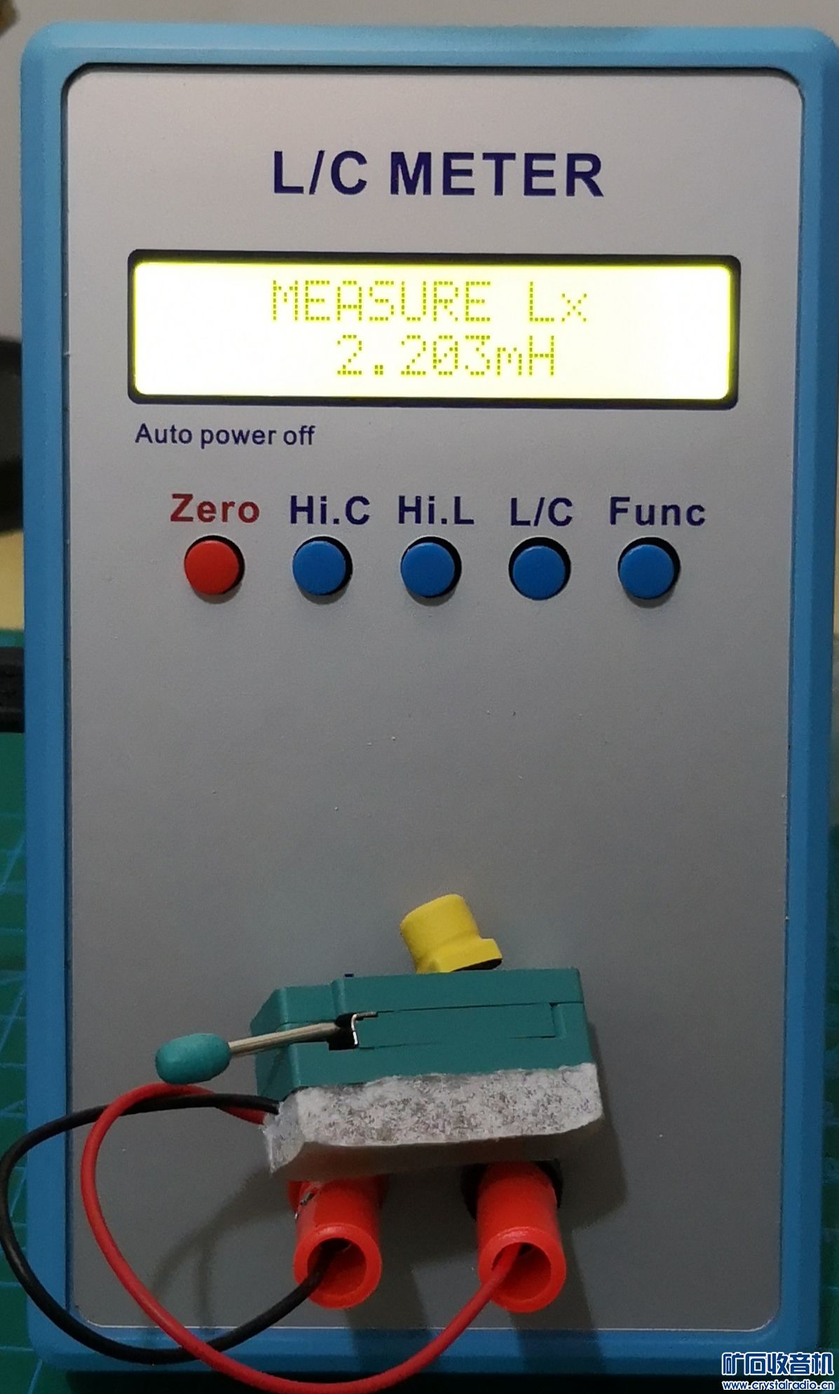

68-1的制作难点是高频变压器,很多人失败就在于此,本机用成品中周磁芯制作,
这种磁芯的中轴比较细,线槽很深,用0.08漆包线绕制,初级200圈,次级300圈,
手工绕制,一定要先绕初级再绕次级。罩上磁帽,套上热缩管固定。
初级电感量2.2mH,次级电感量4.7mH

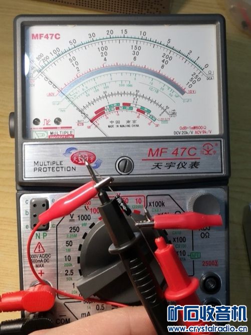

3AX31C β = 62
3AG1B  β = 120
二极管采用2AP14,正向电阻1.6K反向电阻接近无穷大

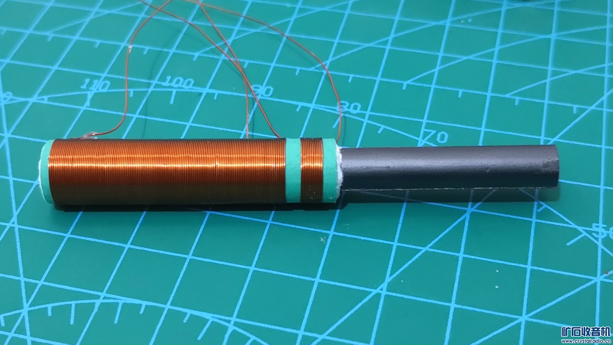

输出变压器型号EI-14(600:600)
磁棒80mm × 8mm
L1 0.2漆包线绕130圈 电感量714uH
L2 0.2漆包线绕12圈
磁棒支架用热熔胶棒灌注制成
线圈骨架用白纸密卷再套上热缩管制成,骨架可以在磁棒上移动,松紧度自定义

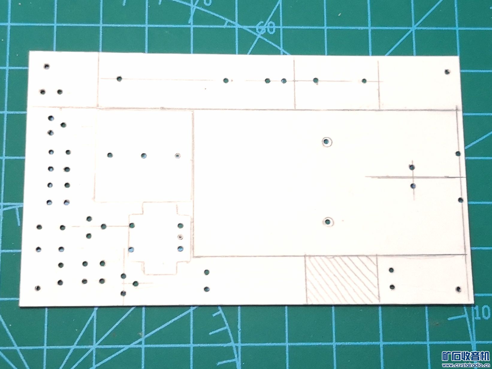

底板用环氧板 尺寸:95mm × 55mm × 1mm

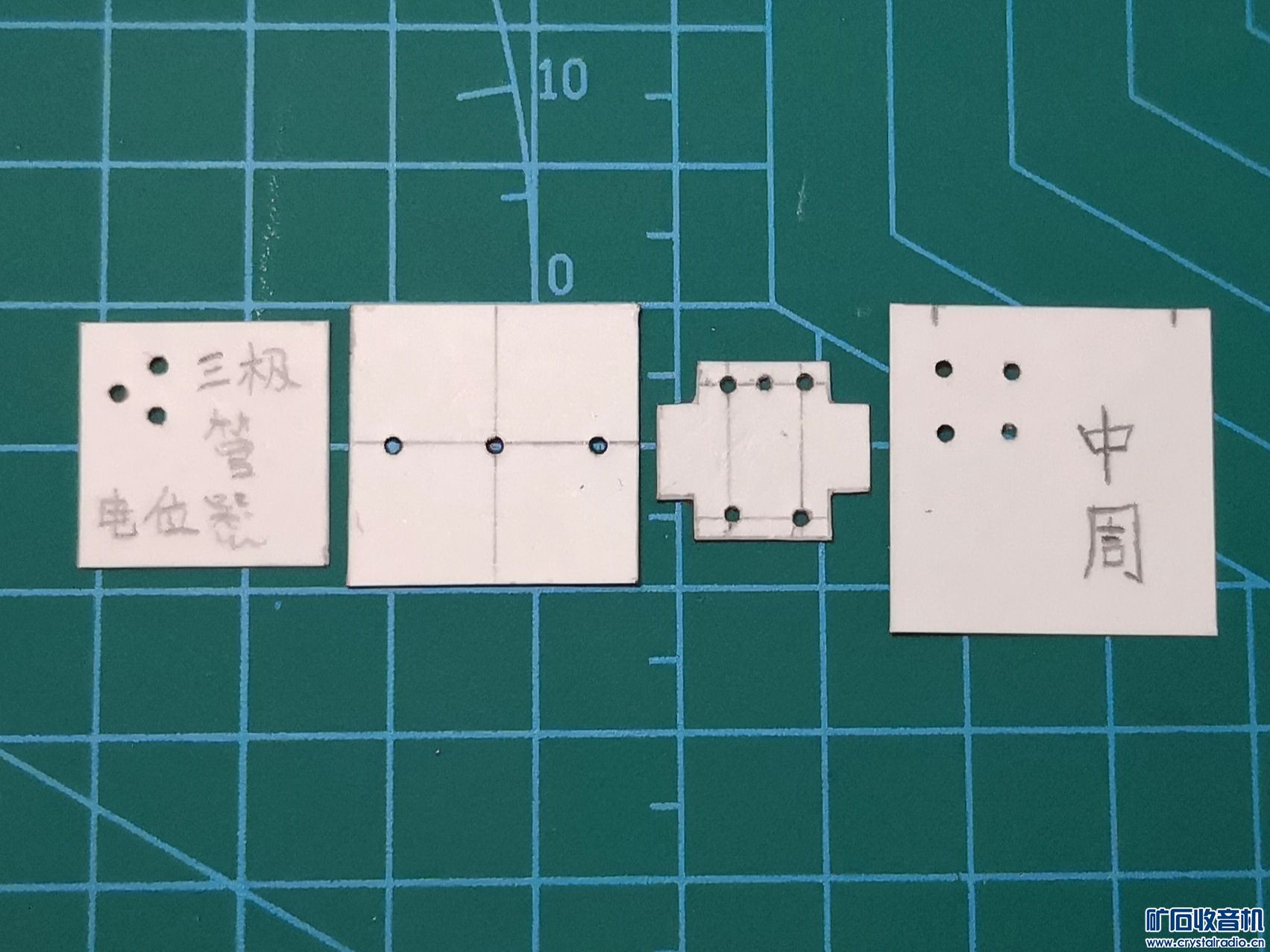

先用和底板1:1的纸壳绘制实体电路图,排列原件位置 从大到小排版 原件之间距离合适又不互相干扰。
排版定稿后画出引脚位置 将纸壳和底板夹在一起 透过纸壳给底板转孔 然后镶铆钉。
转孔可以用洞洞板压在上面 这样既准确 又不晃动 打出的孔排列也很工整
在底板上安插原件 用立式插件法 然后焊接 背面走线
