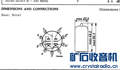

请问谁有国产12au7和老毛子的6922eh这两个的具体参数

多谢啦,管子字母和数字的顺序,怎么有时候是乱的啊,真是不知道如何命名的。
欧洲电子管命名方法由字母-字母-数字组成,ECC88,第一个字母E灯丝6.3V,第二部分字母为管子类型,C为三极管(功率三极管除外),CC为双三极管,后面的数字为登记序号,第一个8为小九脚管。而E88CC表示可靠型。

多谢版主帮顶  和6922eh不能通用。用得少,所以对电子管基本上不了解,
6DJ8、ECC88、E88CC、6922、6922EH管脚接线相同,参数相同,完全可以互换,前面那个6922EH管脚图有误,该管灯丝电压6.3V,9脚接中心隔离。
