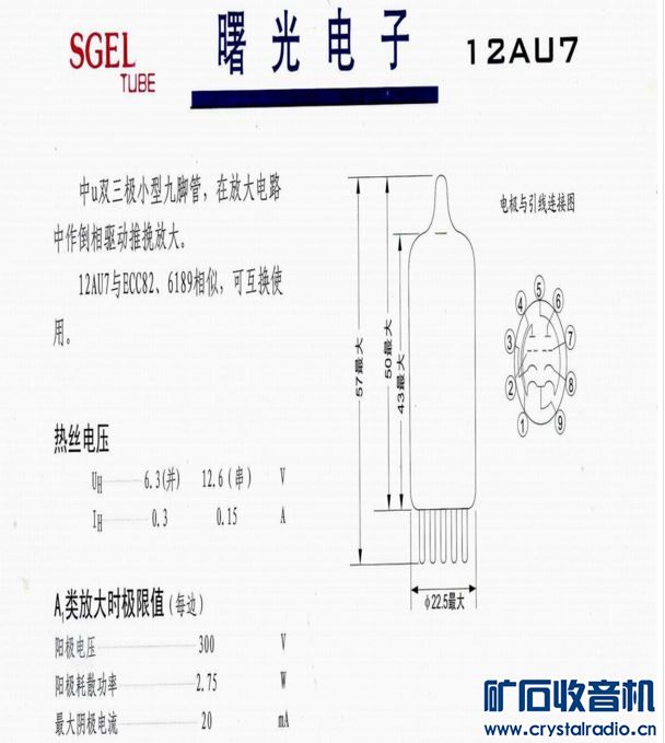

发表于 2020-5-15 12:20:41 | 显示全部楼层

发表于 2020-5-15 16:35:36 | 显示全部楼层
12AU7就是ECC82,曙光的就是6N10的模具生产的,6922就是ECC88,或者叫6N11,6DJ8
