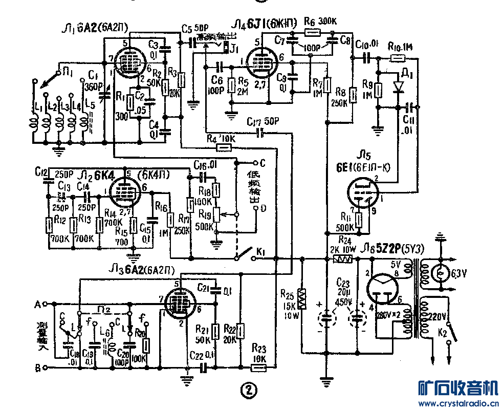

求助:两灯电码音频振荡练习器电路参数
发表于 2020-5-14 09:20:05 | 显示全部楼层
hbwhzht 发表于 2020-5-14 08:54
感谢白版主指导、赐图!
6N2为RC移相振荡电路,在特定频率下形成正反馈。也可以由本级屏极反馈三节移相构成,参考下面低频振荡电路(6K4):

 楼主| 发表于 2020-5-14 20:30:07 | 显示全部楼层
白居不易 发表于 2020-5-14 09:20
6N2为RC移相振荡电路,在特定频率下形成正反馈。也可以由本级屏极反馈三节移相构成,参考下面低频振荡 ...
谢谢白版主!找了些资料学习了一下,真是巧妙的设计!领教了!
