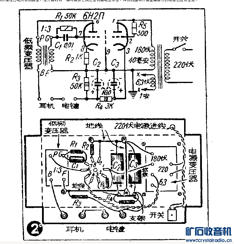

发表于 2020-5-13 17:38:45 | 显示全部楼层 |阅读模式
闲来无事,手头上有富余的材料,就想做一个两灯电码音频振荡器练练手,在矿坛分享的资料《无线电爱好者创作资料集》找到一个电路图,图中哈脱莱振荡电路参数不明,请教各位大佬,不吝赐教!

发表于 2020-5-13 18:09:53 | 显示全部楼层
那个是上古时期的1:3音频变压器。
 楼主| 发表于 2020-5-13 18:14:44 | 显示全部楼层
电真空 发表于 2020-5-13 18:09
那个是上古时期的1:3音频变压器。
感谢老师,豁然开朗!!

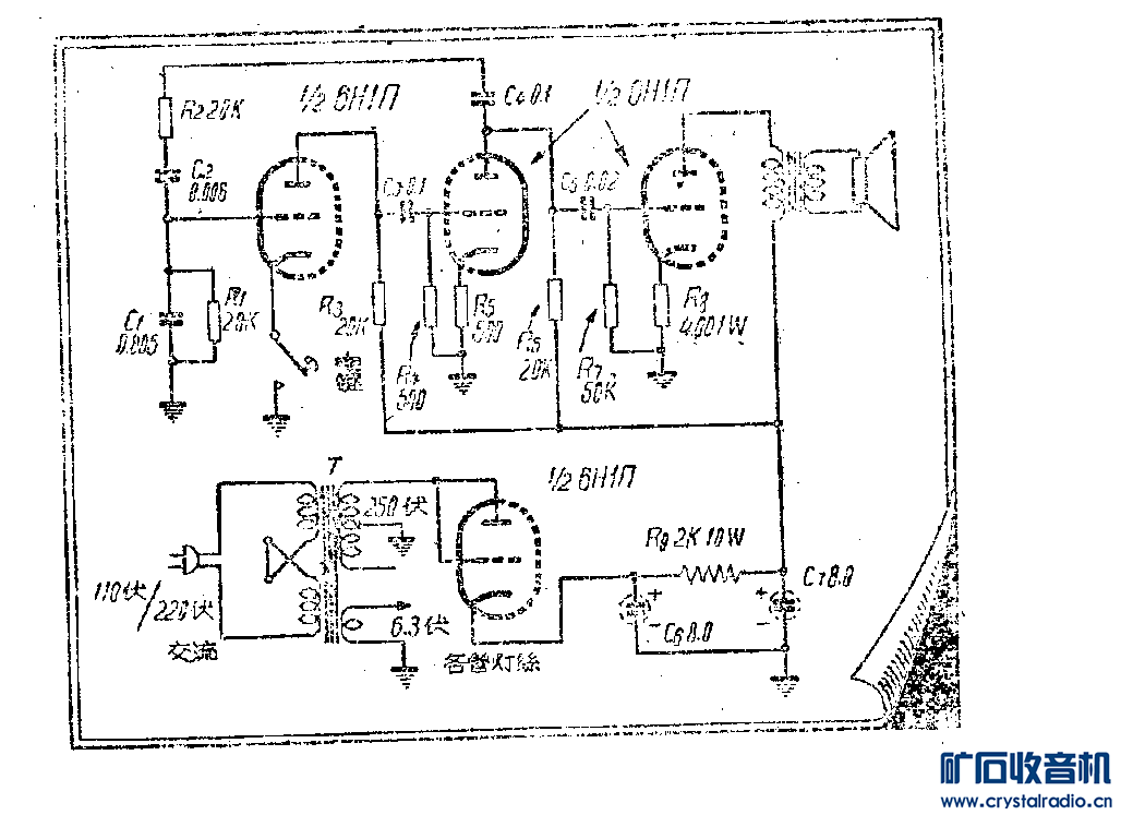

这个电码练习器电路不用音频变压器(《无线电》1959年第5期):
《无线电》1959年第9期,用音频变压器的电路,这种1:3的音频变压器在老收音机里可以找到。我曾从一台夏普再生收音机拆出来一个,也有自耦1:3的,没有什么用后来都扔啦:
发表于 2020-5-13 19:47:38 | 显示全部楼层
     这里只是音频变压器没参数,没有看到原文。音频变压器从前五金商店有卖,1:3(1000:3000匝)比较通用用,接线端子符号:p,B,F,G。如果自己绕,电码练习器就是能够固定发出某一频率(基波)的嘀嗒,嘀嘀嗒,嘀嘀嘀嗒嗒.....声就可以了,这样变压器可以随便绕,只要能起振就行。正回授不要接反了。

 楼主| 发表于 2020-5-14 08:54:40 | 显示全部楼层
《无线电》1959年第9期,用音频变压器的 ...
感谢白版主指导、赐图!
有一事不明:您的第一幅里面不用音频变压器,应该是由中间的1/2的6H1Π的三极管部分构成电容三点式振荡,但最左边的1/2的6H1Π貌似是接成负反馈?其目的是什么呢?
