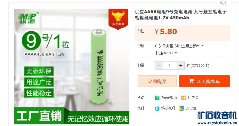

你题头的那种镍氢电池应该是9号电池组装的,即AAAA型的,淘宝有卖的,好像价格不低!
我前几天买了一些电容式的锂电池,价格很低,不过没有保护电路,淘宝有保护的价格高的多,使用得当也可以。
