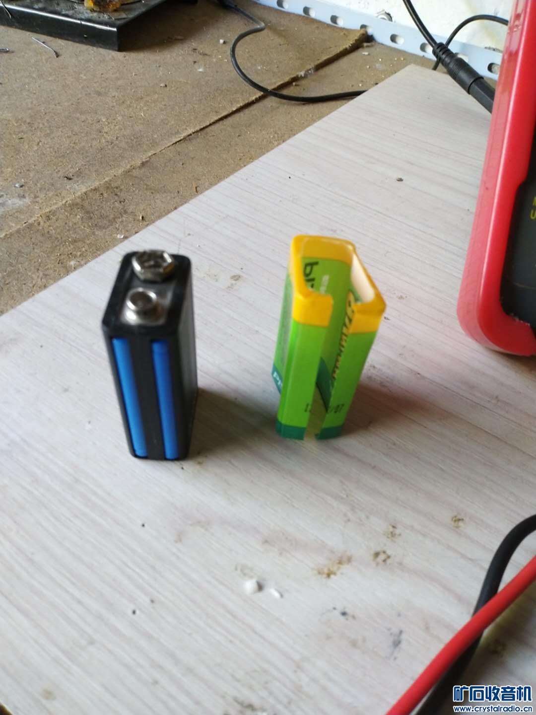

如题,买了好几年了,偶尔用用,是不是饿死了?请朋友提示这样的电池是几号的?如果x宝购买怎么描述?谢谢 mmexport1589356221577.jpg mmexport1589356224715.jpg mmexport1589356226735.jpg mmexport1589356228543.jpg

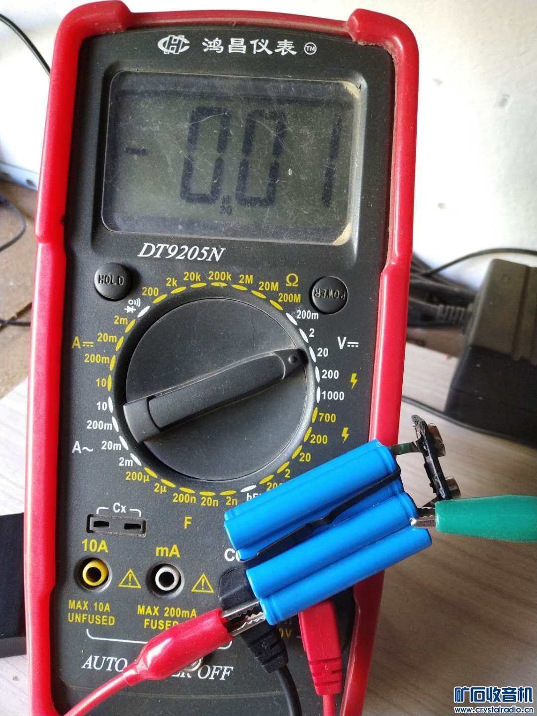

 楼主| 发表于 2020-5-13 15:57:05 | 显示全部楼层
有4个电压在1.2V左右,其余3个0V

这个是镍氢电池,内部七个小电池。我有两个,七八年了还在用。

内部的小电池不是七号,七号电池的尺寸是10440,即直径10毫米、长度44毫米。而九伏电池的体积是15毫米×25毫米×45毫米,装不下。直径要小于7毫米才行,长度稍微长了一点。
发表于 2020-5-13 16:24:39 | 显示全部楼层
这个电池型号是:6F22,仪器仪表和无线话筒用的多。

耗电不多的仪表不建议使用可充电池,比方说,采用一次性电池能用好几个月以上的仪表。我的理解是,可充电池因为种类不同需要定期的充放电,如果循环的周期太长,电池可能过放电。
 楼主| 发表于 2020-5-13 16:45:22 | 显示全部楼层
JHXC 发表于 2020-5-13 16:40
耗电不多的仪表不建议使用可充电池,比方说,采用一次性电池能用好几个月以上的仪表。我的理解是,可充电池 ...
朋友所言极是,我是用在万用表上。有时候很久不用,可能很久没充电就出问题了。以后慢慢把9V的万用表淘汰掉。帖子里的这个老款万用表里面空间大,用两个手机锂电串联的,可以用一二年。以后再买就考虑锂电充电的9V电池了
