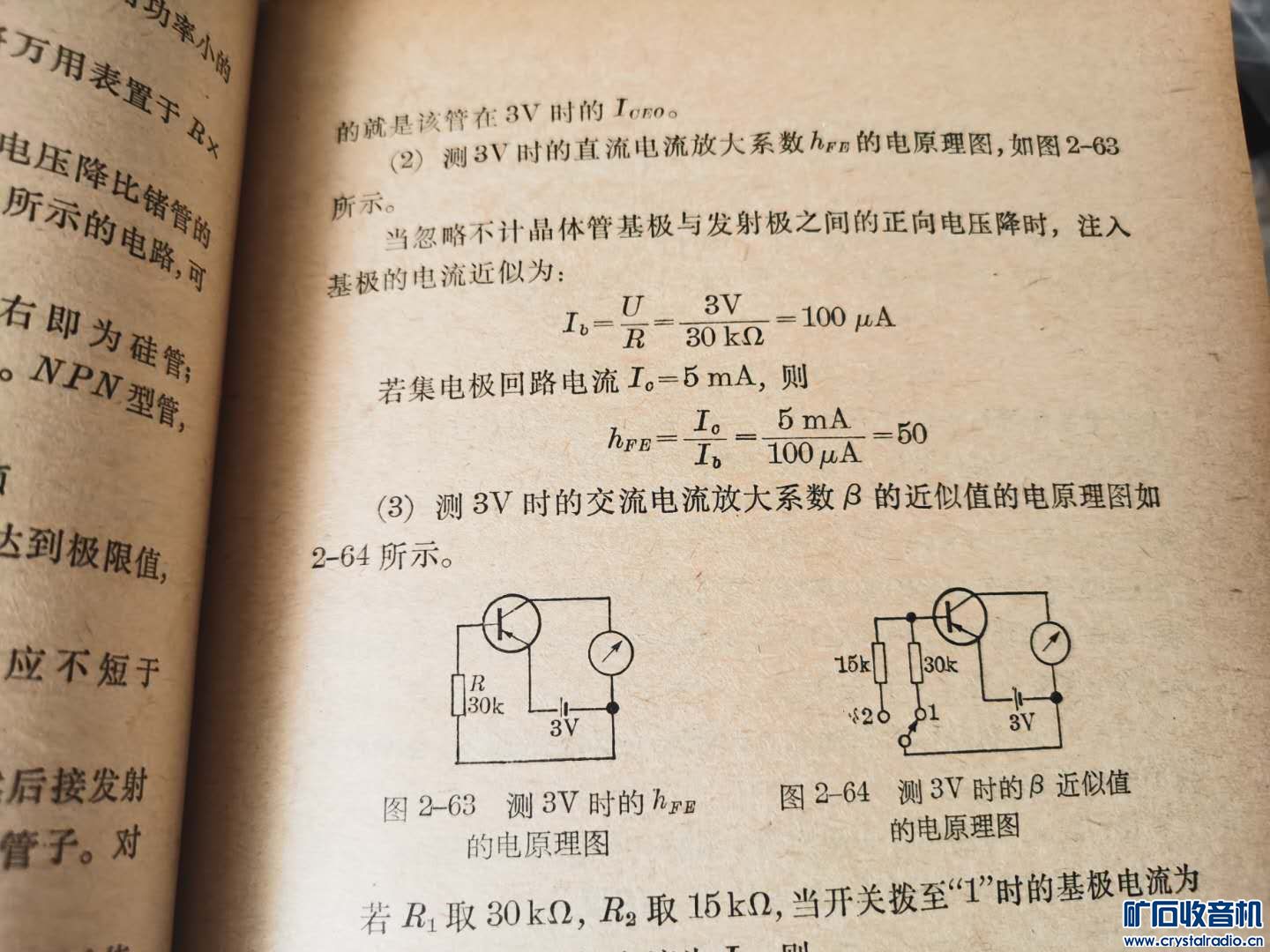

图中的开关最好用3位的,其中 一位是空挡作为测Iceo用,测贝塔时Ic要用测出的值减去Iceo再除Ib.
我测试一个31A,ib1位36,ib2为19.5,iceo为1.3,是ib1和ib2都减去1.3,在除以0.1吗,得出β值吗,都减去等于没有减呀?

是搭建电路测试的,是沈宜孙的《晶体管收音机修理与调试》书中介绍的电路

1. 基极开路时测出Ic1为Iceo, 2. 基极加一个电阻时测出Ic为Ic2,这时测出Ib, 3. hfe=(Ic1-Ic2)/Ib。  测试时Ic会比较快增加的管子热稳定性不好,尽量不要用了。

sgeli_sh说的和我的观点是一致的。你搭的那个小电路测试三极管的β值不错、比一般万用表测得的数值更靠谱。这个电路分两档:一档设基极电流为100uA、二档为200uA,而万用表一般都是10uA左右。
sgeli_sh老师让你用三挡开关、再加一档让基极悬空,此时电流表测得的电流就是管子的穿透电流Iceo。计算管子的的大倍数用测试值减去Iceo、再去除以相对应基极电流(100或200uA),才是管子的真正直流放大倍数。硅管可以不计Iceo、而老锗管是必须要考虑的。

我这两天用这个电路一直在测试,把手头30多个锗管三极管,都测试了,后来发现用100k、200k电阻这个比较合理,能够模拟出在收音机里的情况,一般用这两个电阻测量,集电极电流一般在3毫安以下,所以跟收音机里一样的,还能够测试出穿透电流,用10k、20k的不行,因为电流都达到20毫安了,容易烧坏三极管,我发现这个电路测试的比较准。比如我测试一个31A,ic1为1.92,ic2为0.92,iceo为0.17,测试β应为66,你说的不太明白,这个31的应该怎么算比较合理?

我明白了,事实上我就是用了三档了,一档100k,二挡200k,三档是基极悬空,就得到穿透电流了,你看我的例子,你看看需要怎么算放大倍数,这个我还是不大明白?

例如:开关拨在1挡、3V电压流过30K电阻、此时Ib=100uA。假如电流表显示10mA,该管hfe=100.
然后再拨到基极悬空档,假如测得电流=2mA,表示该管的Iceo=2mA
实际放大倍数=10mA-2mA=8mA/100uA=80倍。

你说的方法,跟书上说的一样, ,按照这个来算,这个X31A的hfe为1.92除以0.03等于64,β值为66

算HFE时,Ic的电流一定要减去Iceo, 27楼已经给出计算例子,应该很好理解的。另外,用二个万用表进行测量比较直观,一个测Ib基极电流、一个测Ic集电极电流,用笔记下数据然后再计算。

我算一下,开关拨在1挡、3V电压流过100K电阻、此时Ib=0.03mA。电流表显示1.92mA,该管hfe=58.
然后再拨到基极悬空档,假如测得电流=0.17mA,表示该管的Iceo=0.17mA
实际放大倍数=1.92mA-0.17mA=1.75mA/0.03mA=58倍。,比我算出来的66倍准了,我用15k和30k的时候测出了的β值是55,这个比较接近事实

按你1挡电阻选择100K来说,如果电压还是3V,那么3V/100000Ω=0.00003A,也就是30uA;
根据你的例子:你实测的1.92mA-0.17mA=1.75mA=0.00175A;0.00175A/0.00003A=58倍。
假如你不减去穿透电流Iceo,算得的结果=64倍(这个不对)。能明白了吗?
