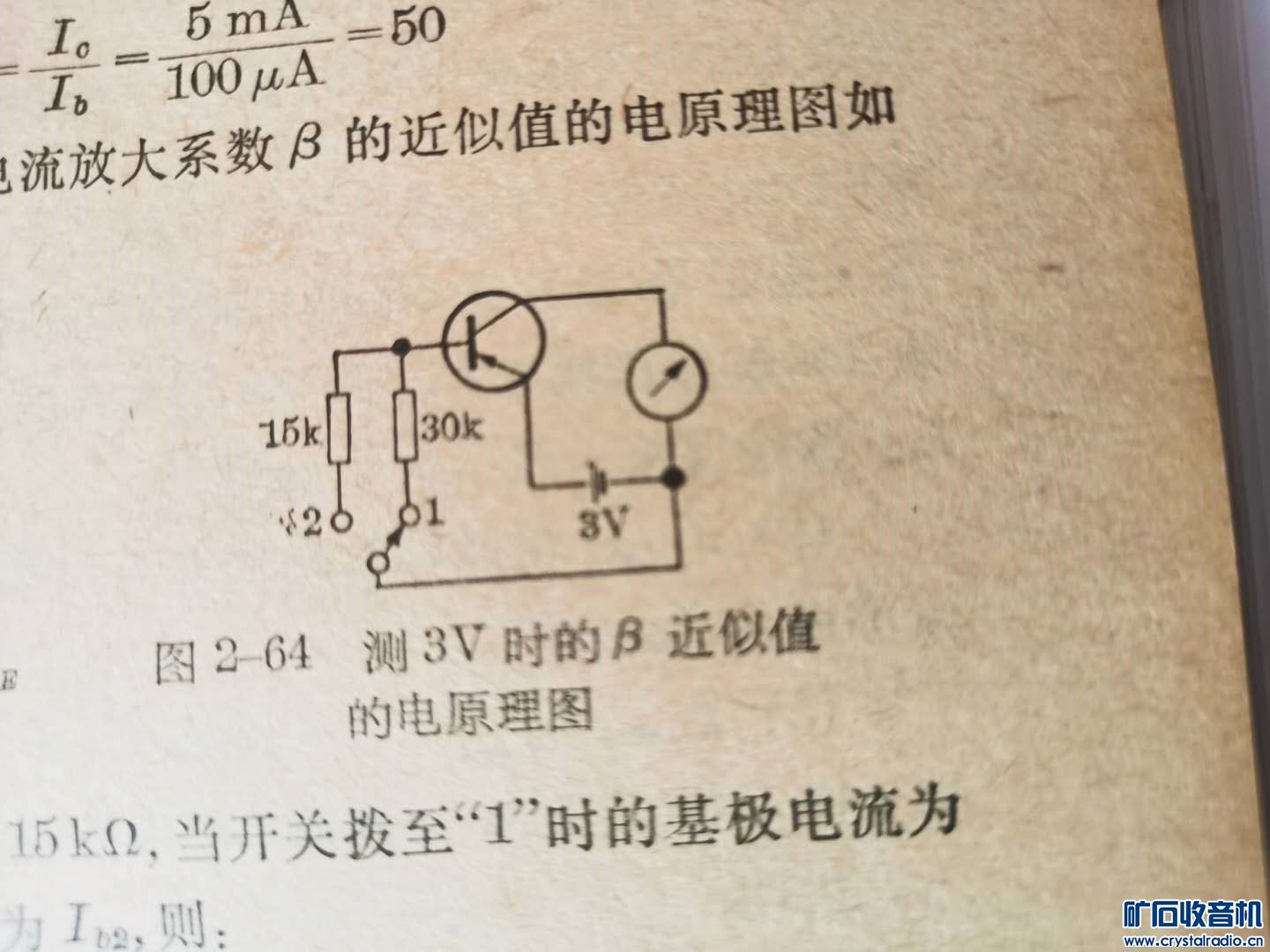

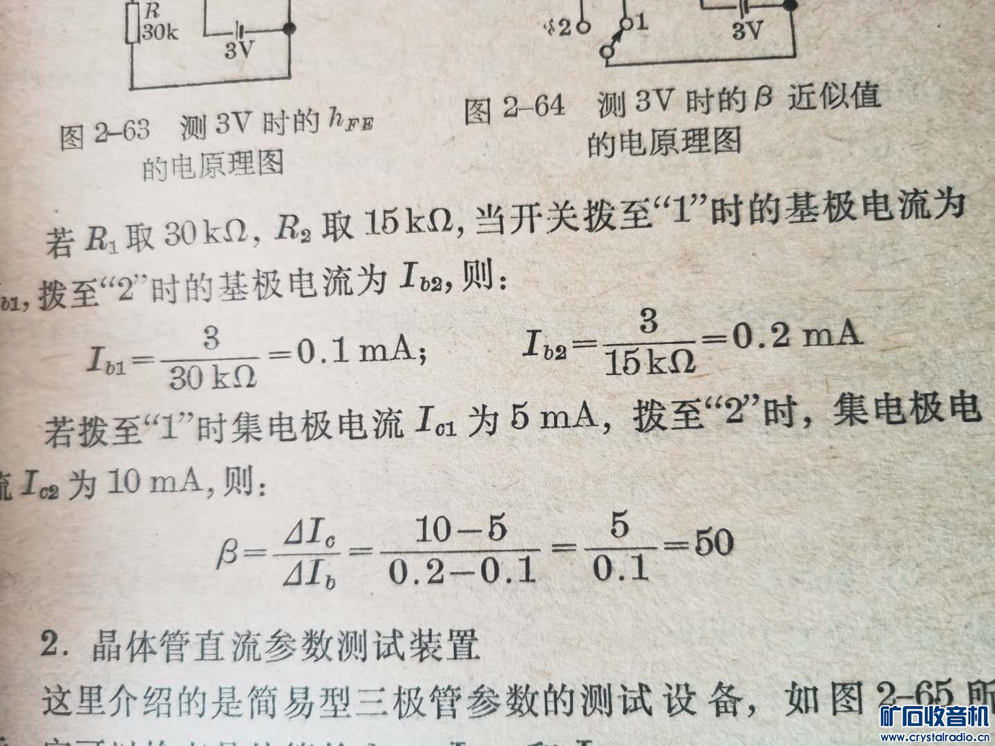

组装红灯753和黄河741中,低频锗管又3AX31和3AX81两种,搭建电路测量β值,发现β值都不小,有170、105、190、87、97等数值,大家说低频锗管选择β值多大的好

发表于 2020-5-13 14:14:02 | 显示全部楼层
测锗管的β值时方法很重要。1.锗管的Iceo通常较大,会与管子的真正放大倍数相叠加,所以万用表hfe档测出的值不一定准确;2.测试时不能用手指接触管子外壳,否则hfe也会变大......
总的来说:早期的锗管β值很少能有170或190的。所以、挑选管子先找穿透电流小的、再找β值大的。

 楼主| 发表于 2020-5-13 16:21:36 | 显示全部楼层
顽童50 发表于 2020-5-13 14:14
测锗管的β值时方法很重要。1.锗管的Iceo通常较大,会与管子的真正放大倍数相叠加,所以万用表hfe档测出的 ...
我是搭建了这个电路,测量的,感觉测量还是比较准的

 楼主| 发表于 2020-5-13 17:23:46 | 显示全部楼层
huxiangming 发表于 2020-5-13 16:47
老低频锗管的β一般没有这么高的,记得当年到手的大部分都在30-50间。这么高应该是测量上的问题。
这么测量,跟胜利9801三极管档测试结果差不多
 楼主| 发表于 2020-5-13 17:29:35 | 显示全部楼层
sgeli_sh 发表于 2020-5-13 16:46
图中的开关最好用3位的,其中 一位是空挡作为测Iceo用,测贝塔时Ic要用测出的值减去Iceo再除Ib.
开关三位的是什么意思,是得减去Iceo
