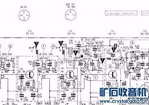

现在立体声解码灯能自动亮,但是不同的台,他解码出来的效果都不一样,嘈声还是偏多点 。听不下去。感觉浪费了这个功能。请问高手们 这个解码电路怎样自己动手把他的状态调整到最好。分离度低点没所谓,但是嘈声大就接受不了。

如果能确认立体声解码器,确认解码器类型,确认调整元件,也许方便些。

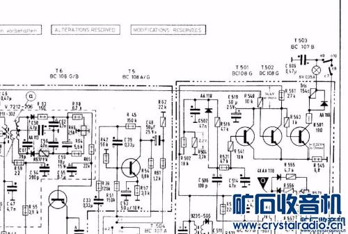

这张图应该就是解码的主体部分。19kHz选频--》二极管全波整流倍频(2个二极管)--》38kHz选频---》开关式解码(4个二极管)。
我觉得是开关式解码,但没把握。
底下部分大体是把R+L的M信号反相后部分注入R和L(好像开关式解码器R和L理论上还有部分R+L信号导致分离度不高,需要和-(R+L)信号相加去除这部分信号提高分离度),我也没完全看懂。尤其是下面三极管负载中的两个并联谐振回路都谐振在什么频率上,起什么作用没有把握。
图中右边的5个电位器好像都是调通道分离度的。噪音怎么调我也不懂,等待坛里大师指导。

那请问最上面三个并排的三极管的作用是什么呢?
发表于 2020-5-12 15:52:04 | 显示全部楼层
是立体声开关和指示电路,右边三极管驱动指示灯。左边两个我猜一个是信号弱了关闭指示灯;另一个是手动到Mono时关闭指示灯。

分立元件的老电路,各部分都有发生故障的可能,失谐几乎是不可避免的,解码器需要较强的音频信号,中放部分的中周、鉴频器、解码器的电感线圈的谐振电容是否完好,工作状态是否完好,都可以考虑,中周调整,除了谐振频率准确,还需要把调幅信号调到最小,调频信号调到最大,有扫频仪最好,尤其是中放如果有3、4级,没有扫频仪几乎不可能调好,实在不行,如果示波器频率够10.7兆,可以在示波器上看,调频波左右晃动,调幅波上下跳动。比例鉴频器调整很临界,也要仔细调整。解码器如果管子正常,可以检测、试调19千赫、38千赫的选频回路,保证频率准确。可以开、关立体声开关看信号强度,估计故障部位。
 楼主| 发表于 2020-5-12 23:22:54 来自手机 | 显示全部楼层
意思是先把19khz,38khz的选频回路调正确,再考虑下一步
