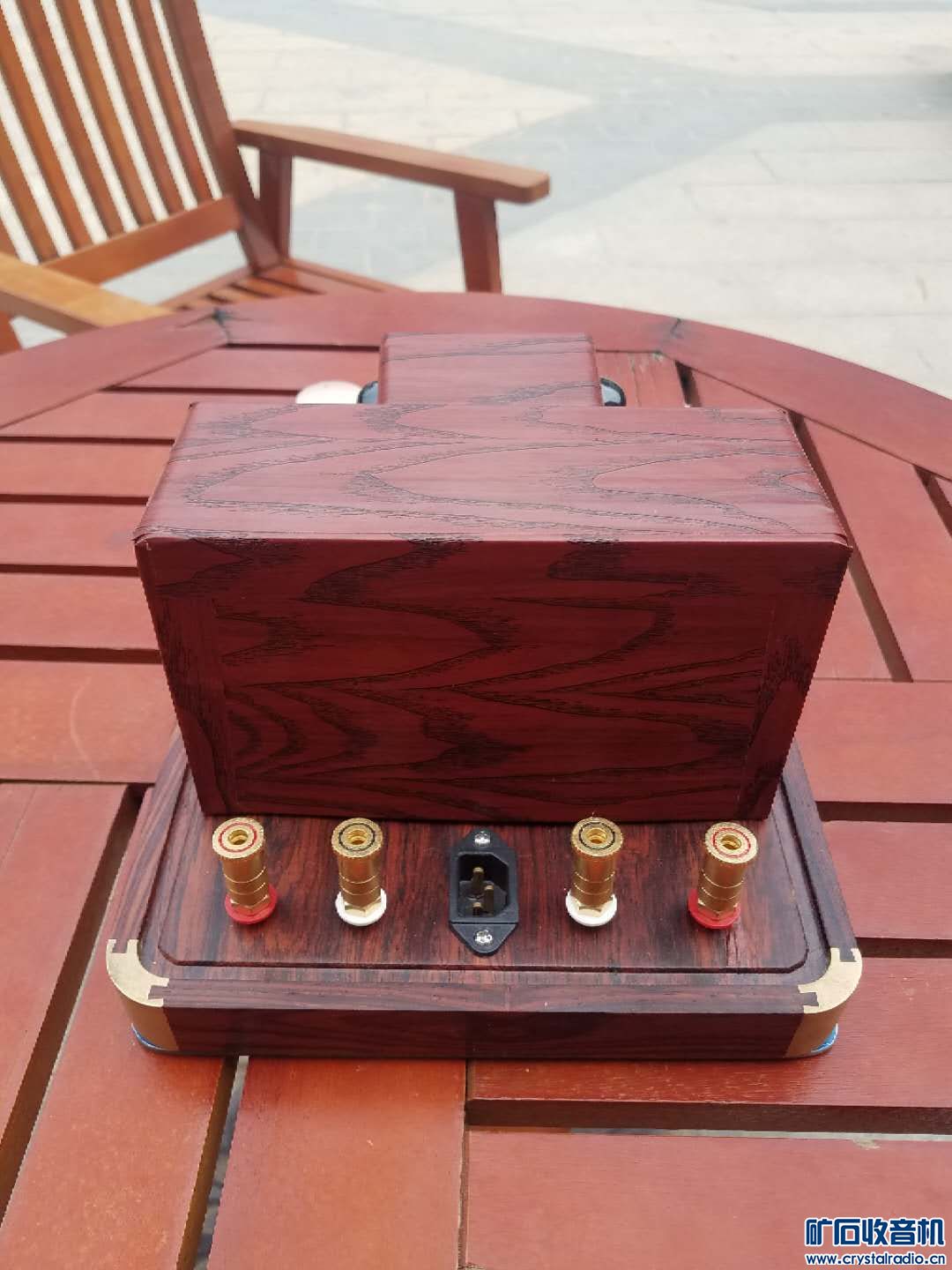

 楼主| 发表于 2020-5-24 10:57:31 | 显示全部楼层
BIAN新文 发表于 2020-5-24 10:55
就它了。总算完工了。纯木结构。
这是背面效果图
发表于 2020-5-24 19:29:07 | 显示全部楼层
机箱铜角是亮点!

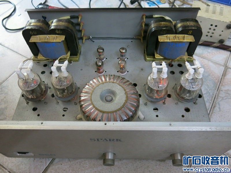

发表于 2020-5-25 17:14:08 来自手机 | 显示全部楼层
悬心吊胆 发表于 2020-5-10 18:58
我到最后也还是选了6P1并联
音箱不错啊!
我到最后也还是选了6P1并联
这是DIY还是成品鸡鸡?不错的东东。挺好看的。谢谢!

发表于 2020-5-31 10:20:22 | 显示全部楼层
只看见了6P6P没看见6L6GC,木质牛罩注意散热。FU29并管推挽,D型输出,设计的挺合理。推挽和单端输出变压器最大区别就是直流磁饱和合一忽略不计!!
