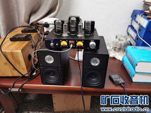

ECF82推6L6GC 时间紧迫,5-1假日已过,以后恐怕没时间折腾了。先初步完善,至少已经出声。外观后期有时间在调整。

祝贺楼主的胆机出声,面板、底座都是木质的,结构很独特!输出牛再加个罩子会更好!

功放管是6P6P,不是6L6GC?

做得不错,就觉得音量电位器的扭别扭。
发表于 2020-5-10 21:49:33 | 显示全部楼层
防水电箱里面也是开关电源吧

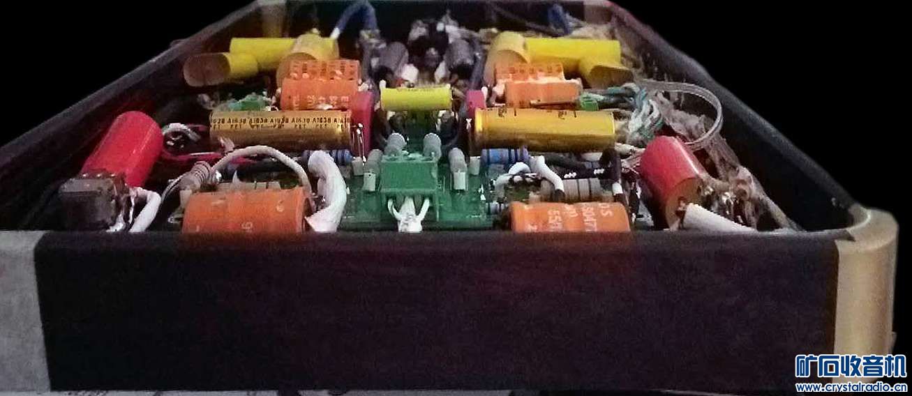

图纸的话只有手稿。电源也是手稿,后期还是要用变压器来代替开关电源的,原理是推动级由电子管ECF82内的五极管作第一级放大,三极管作第二级阴极输出,两级之间直接偶合,有效避免因耦合电容带来的负面影响。

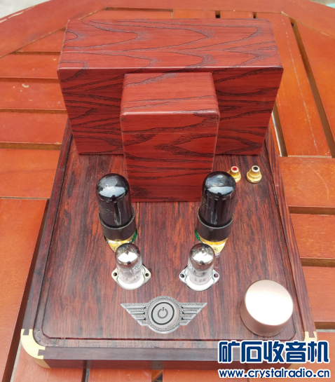

再改一改电源按钮,原来的孔找木纹纸贴上。
 楼主| 发表于 2020-5-24 10:55:12 | 显示全部楼层
就它了。总算完工了。纯木结构。
