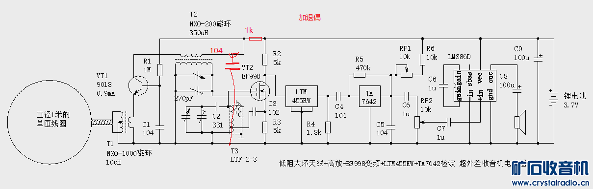

楼主: njhhack
DIY一只带高放的低阻大环天线收音机,效果不错

爱康木 发表于 2020-7-9 22:15
电路有新意,看了好久,怎么总觉得怪怪的?
终于看出来:怎么调跟踪同步?
T2是天线回路,T3是本振回路,而T1是一个宽带不调谐的平衡-不平衡转换变压器。
发表于 2020-7-10 13:08:48 | 显示全部楼层
我的意思的天线回路的电感量不能调节,调跟踪就不容易
发表于 2020-7-10 15:14:58 | 显示全部楼层
他这是沿用了早期的先宽带高放、再调谐混频的结构。
 楼主| 发表于 2020-7-15 16:46:45 | 显示全部楼层
爱康木老师的意思是三点统调要微调磁棒天线电感量实现频率低端跟踪,我这个天线磁棒是磁环不可调电感量,会影响统调,其实这个电路我是做大环天线实验的,实际统调效果还可以,能收很多台,高中低都能收台,当然统调完美的话可以效果更好
终于看出来:怎么调跟踪同步?
好像T2需要调整的。用磁环不妥。
发表于 2020-7-16 06:29:05 | 显示全部楼层
njhhack 发表于 2020-7-15 16:46
爱康木老师的意思是三点统调要微调磁棒天线电感量实现频率低端跟踪,我这个天线磁棒是磁环不可调电感量,会 ...
把磁环换成可以调节的中周套件来绕制。

兄弟你那个垫整电容大了。最好2⃣8⃣5&#8419。配270P。
是的,看走眼了
高放的低阻大环天线收音机.改进的图2中.TI是什么绕法?
发表于 2023-6-2 19:49:50 | 显示全部楼层
建议加退偶电路,改善静噪。
