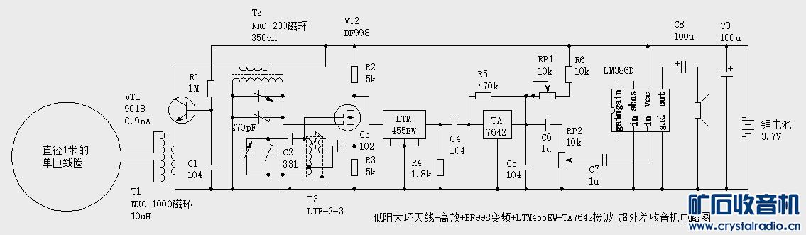

先上个实物图
上图中哪个大磁环是用22X11X5的NXO-200镍锌磁环绕,初级8匝,次级48匝,次级电感量350uH,配合270pF可变电容可以较好覆盖中波频率,本磁环变压器用来作为高放输出和变频输入之间的阻抗匹配,以提高选频回路选择性,属于变频电路的信号输入,又属于高放谐振负载,因为环形天线没有选频作用,因此信号选择放在此谐振负载上,配合变频级选台,磁环本身是封闭磁路,不接收任何外部信号,只起谐振电感及信号传递作用,以防止室内电磁干扰,图中哪个小磁环是用10X6X5 的NXO-1000镍锌磁环绕的,初级5匝,次级5匝,是为了将天线和电路进行直流隔离,提高安全性,不接小磁环变压器也可以,噪声大一点,不懂是什么原理,接了小磁环,噪声小很多,声音感觉也暧和一些,小磁环的初级通一根10米长的双绞线接到一个直径1米的单匝大环天线,天线是一个普通软导线绕一匝挂在钓鱼杆上,伸出阳台外,实际使用效果很好,无台时有噪声,有台时无噪声,由于有TA7642,强弱台声音差别不大,强台音质好,声音大,弱台稍有噪声,不过噪声比普通收音机小很多,灵敏度很好,能收很多台,普通收音收不到的台,他也能收到,收200公里外的浙江之声很清楚,声音也较大,噪声较小,普通收音机这个台很弱,关键是这个收音机还没有经过跟踪统调,如果统调跟踪好效果可能会更好一些,总结一下,效果好的原因有几点,
1.大环天线在室外干扰小,天线直径1米收到的磁场信号多,天线只有一匝,电感量小,阻抗低,会排除高阻电场感应信号,环形天线是偶极天线,通过双绞线输入会排除共模电场干扰,不过无台时有噪声,我考虑可能环形天线外部没有电场屏敝层,会收到小量电场干扰,另外双绞线引入后是否有共模干模电场干扰进入高放级。
2.高放采用共基极电路,输入阻抗低,和低阻天线配合较好,可以降低高阻干扰信号的强度,同时输出阻抗高,对提高选择性有利,同时进行信号放大,这样可以将低阻天线收到的微弱信号进行提高,这样对提高变频级信号电压有利,相当于提高了信噪比,本振变压器直接使用成品LTF-2-3变压器,配合270pF可变电容可以更好的实现统调跟踪,变压器次级可以不用.
3.变频采用BF998双栅场效应管,场管噪声小,振荡波形好,振幅稳定,谐波少,减小了变频产生的组合频率干扰,因此噪声小于三极管变频电路,同时场管输入阻抗高,可以将谐振信号电压直接接入电路,提高了灵敏度.
4.本机没有用中周,免中周调试,滤波采用LTM455EW,该滤波器有极好的选择性,同时保证了足够带宽,可以将中频以外的杂散信号基本滤除干静,同时不影响音频的质量。
5.TA7642充当中放及检波及中放AGC功能,效果也很好,
6.低放采用386,可以免去搭分立元件功放的麻烦,可以直接带动扬声器发音。
7.整机外接天线后,不再使用磁磁棒天线,通过双绞线将室外环形天线引入后可以放在室内任意地方,不受各种电器干扰之苦,在室内收音和室外收音没有什么区,另外环形天线是宽带天线,不需要调节,使用上比带调谐的室外天线方便了很多,感兴趣的朋友不妨试试
再上个原理图

 楼主| 发表于 2020-5-9 13:20:15 | 显示全部楼层
各位朋友帮我看看,有没有改进的地方

发表于 2020-5-9 13:43:11 来自手机 | 显示全部楼层
njhhack 发表于 2020-5-9 13:20
各位朋友帮我看看,有没有改进的地方
R2接成共基放大再接一级中周(yngz有推荐这样做法的贴子),增益和选择性都会提高不少。
发表于 2020-5-9 13:49:23 | 显示全部楼层
去掉高放级,在T2上双线绞合并绕几圈,一根线的头与另一线的尾相联接电路板地,然后另一头尾接大环天线。这样可以构成平衡输入,有利于消除共模干扰。高放的意义不大,容易增加噪声。

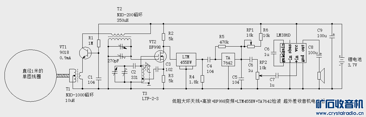

 楼主| 发表于 2020-5-9 15:08:07 | 显示全部楼层
我用的BF998没有后缀,就是BF998反正能用,我对这个不在行,只是模仿别人的BF998变频,反正效果很好,Lm386的1和8脚加了1uf电容,音量大增,加10uf电容好象和1uf的音量差不多大,就用1uf电容了,我不喜欢电解电容,另外不用高放声音很小,只收2个台,噪声大,用了高放,白天收20几个台,收台后噪声很小,无台处噪声大,怎么感觉和超再生接收音机差不多,不过噪声不是超再声的噪声,不过示波器在高放的发射极上量到了1毫伏的振荡,频率和本振一样,频率会随调台改变,不懂是自激振荡了还是本振信号串了过来,输入变压器双线并绕,中点接地,两头接环形天线后,噪声小了很多,确实可以降低共模噪声,因为接上天线一脚 ,另一脚悬空,噪声非常大,说明共模干扰通过双绞线传了过来,当天线的两脚都接上后,噪声小了很多,说明其模噪声被正反向抵消掉了,而差模信号不受影响,原来无台处全是噪声,现在无台处噪声小了很多,说明这种输入变压器接法很有用
根据上面的修改,调整 了一下电路图

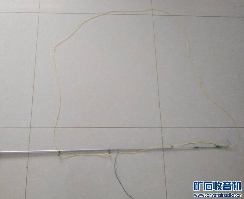

 楼主| 发表于 2020-5-9 18:05:32 | 显示全部楼层
我做的单匝大环天线,黄色的是天线,黑色的是双绞线,我用细软导线双股绞在一起做的,估计用网线也是可以的,白色的钓鱼杆,把鱼杆伸出阳台外,效果不错,能很清楚地收听中波846苏州戏曲广播,有空就听听越剧,越剧比现在的FM调频台好听多了。
发表于 2020-6-7 18:17:02 | 显示全部楼层
各位朋友帮我看看,有没有改进的地方
T1绕成3线的1:1巴伦是不是性能更好一点。期待你实验。
发表于 2020-6-7 18:21:59 | 显示全部楼层
njhhack 发表于 2020-5-9 15:08
我用的BF998没有后缀,就是BF998反正能用,我对这个不在行,只是模仿别人的BF998变频,反正效果很好,Lm386 ...
这个T1是不是1:1的巴伦,怎样绕的?
发表于 2020-7-7 09:42:26 | 显示全部楼层
我有一个想法,如果不考虑电隔离的话,可以把T1取消掉。单环天线感应到的信号非常的微弱,经过T1会进一步衰减。(我偷偷的想一个问题,用一个小白的思路去想:这么弱的感应电流,能推得动变压器产生交变电场吗?
发表于 2020-7-9 22:15:36 | 显示全部楼层
电路有新意,看了好久,怎么总觉得怪怪的?
终于看出来:怎么调跟踪同步?
