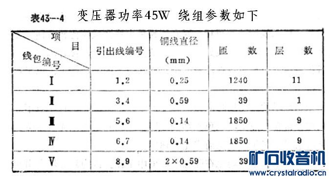

    想用2459示波器的变压器做6P1功放电源,功放计划使用4只电子管。1只6Z4、  2只6P1、 1只6N2
    2459示波器变压器参数如图。在载流量3A时、0.59mm线可带0.8A电流。0.14mm线可载46mA电流。
其中有一组6.3V电压,是给示波管的灯丝用的,专门绝缘处理过的。给6Z4灯丝用太合适了,
    功放使用灯丝电流分别是 6.3V/0.6A  6.3V/0.5A  6.3V/0.35A 变压器灯丝绕组正好可以带动。
总功率6.3*(0.6+0.5+0.5+0.35)=12W  高压如果工作在300V/0.1A 状态,总功率约42W使用此变压器相当
合适。
    存在的问题是:如果输出45W变压器初级导线只有0.25mm载流量偏大。那么只有在次级动脑筋,灯丝没办法节约
也就是说只有动双300V电压绕组的脑筋,使其整流滤波后输出275V-285V比较合适由于没有使用过6Z4整流
不知道应该使用什么样的电路可以达到,满载时输出电压在275V-285V。特此请教各位老师。
发表于 2020-5-8 21:24:11 | 显示全部楼层
电牛高压绕组的电流不足,双声道6P1标接电流大大超过绕组额定值,电牛会发热严重甚至烧坏。
可选择6P1三接,只是每声道功率下降,约1W左右。
发表于 2020-5-8 21:30:02 | 显示全部楼层
大概刚刚够一个6P1用
发表于 2020-5-9 10:01:14 | 显示全部楼层
做前级吧  后级电流小点
发表于 2020-5-9 14:04:57 | 显示全部楼层
我也拆了一台2459示波器电容倒可以用上,就这电牛不知道怎么用高压电流太小了
发表于 2020-5-9 15:30:32 | 显示全部楼层
整流后LC滤波,请看清楚:LC滤波,可使电压在275左右。
这个电源带不动双声道6P1标准接法。
双声道6P1三极接法也有困难,因为灯丝电流不够。
建议:做个单声道。
或者再找一个同样的电源,做成双单声道。

发表于 2020-5-10 22:53:11 | 显示全部楼层
这个电源带不动双声道6P1标准接法。
双声道6P1三 ...
能不能把5、6和7、8两个绕组并联?
发表于 2020-5-11 09:08:40 | 显示全部楼层
长虫山 发表于 2020-5-10 22:53
能不能把5、6和7、8两个绕组并联?
如果你能将高压绕组的中心头找出来分开,测量两个绕组电压相等,完全可以并联,在将电源部分用晶体管整流,省出的功率勉强够6p1三接
