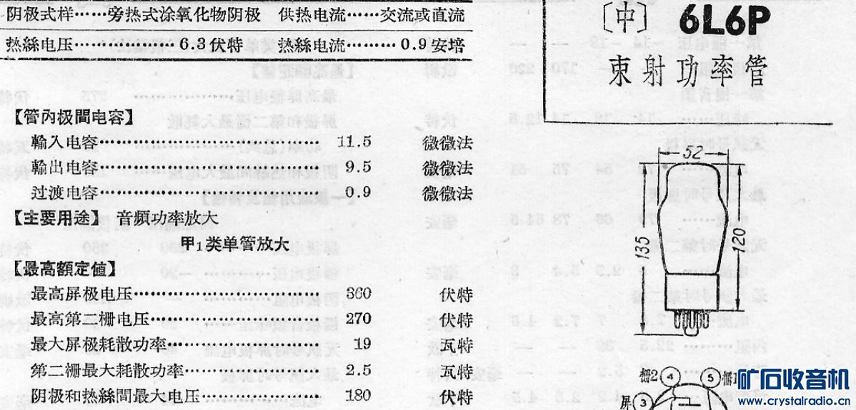

医疗器械上的CTS-5变压器
发表于 2020-5-8 16:47:47 | 显示全部楼层
驴肉 发表于 2020-5-8 14:44
高压多少合适?要串联电感再串电阻吗
整流后直接进扼流圈,扼流圈出来再接电容
 楼主| 发表于 2020-5-8 17:38:34 来自手机 | 显示全部楼层
大孔景元 发表于 2020-5-8 16:47
整流后直接进扼流圈,扼流圈出来再接电容
感谢老师,明白了
发表于 2020-5-8 18:39:01 | 显示全部楼层
发表于 2020-5-9 13:00:42 来自手机 | 显示全部楼层
整流用6n5p,不用改电压
