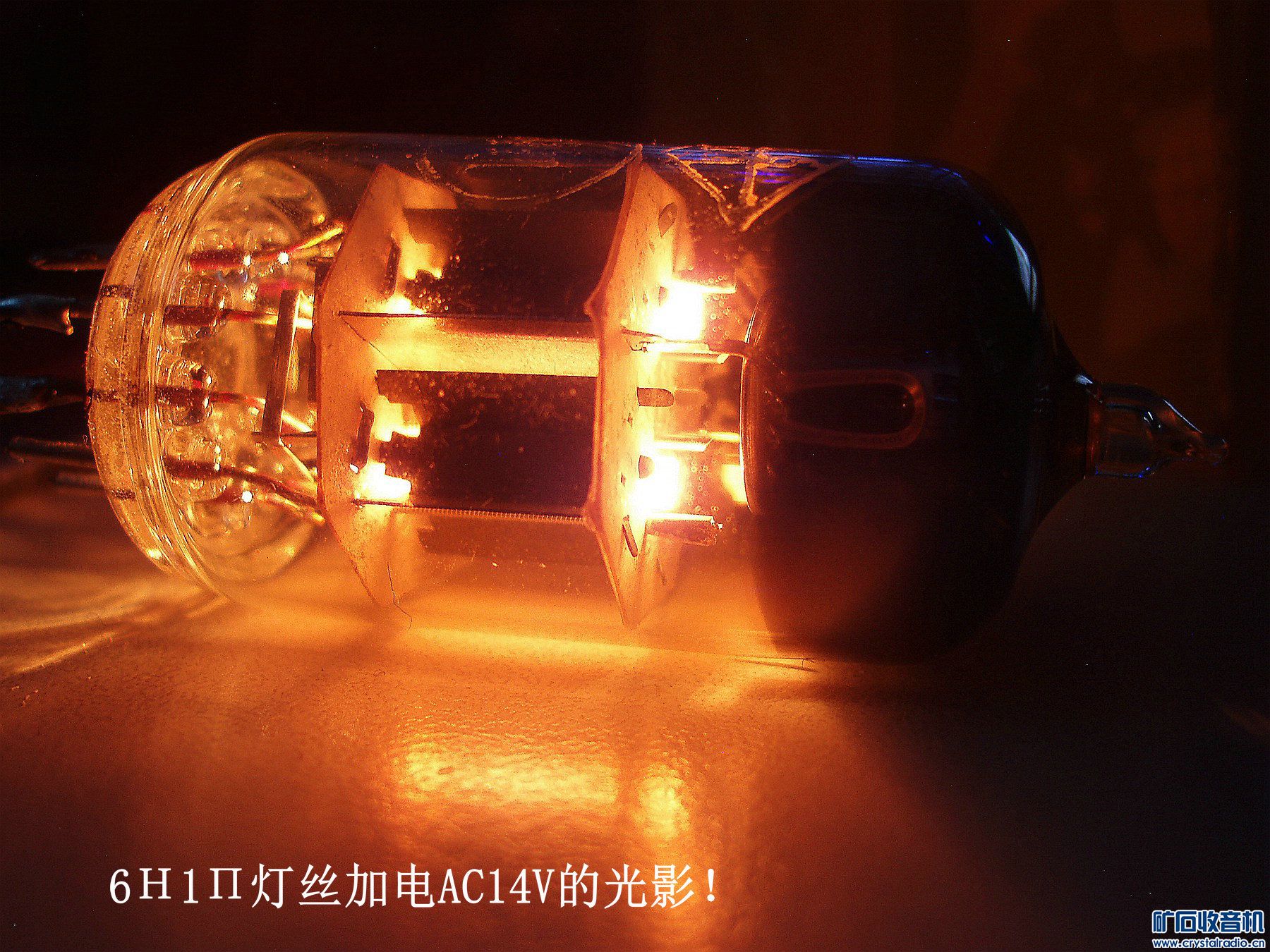

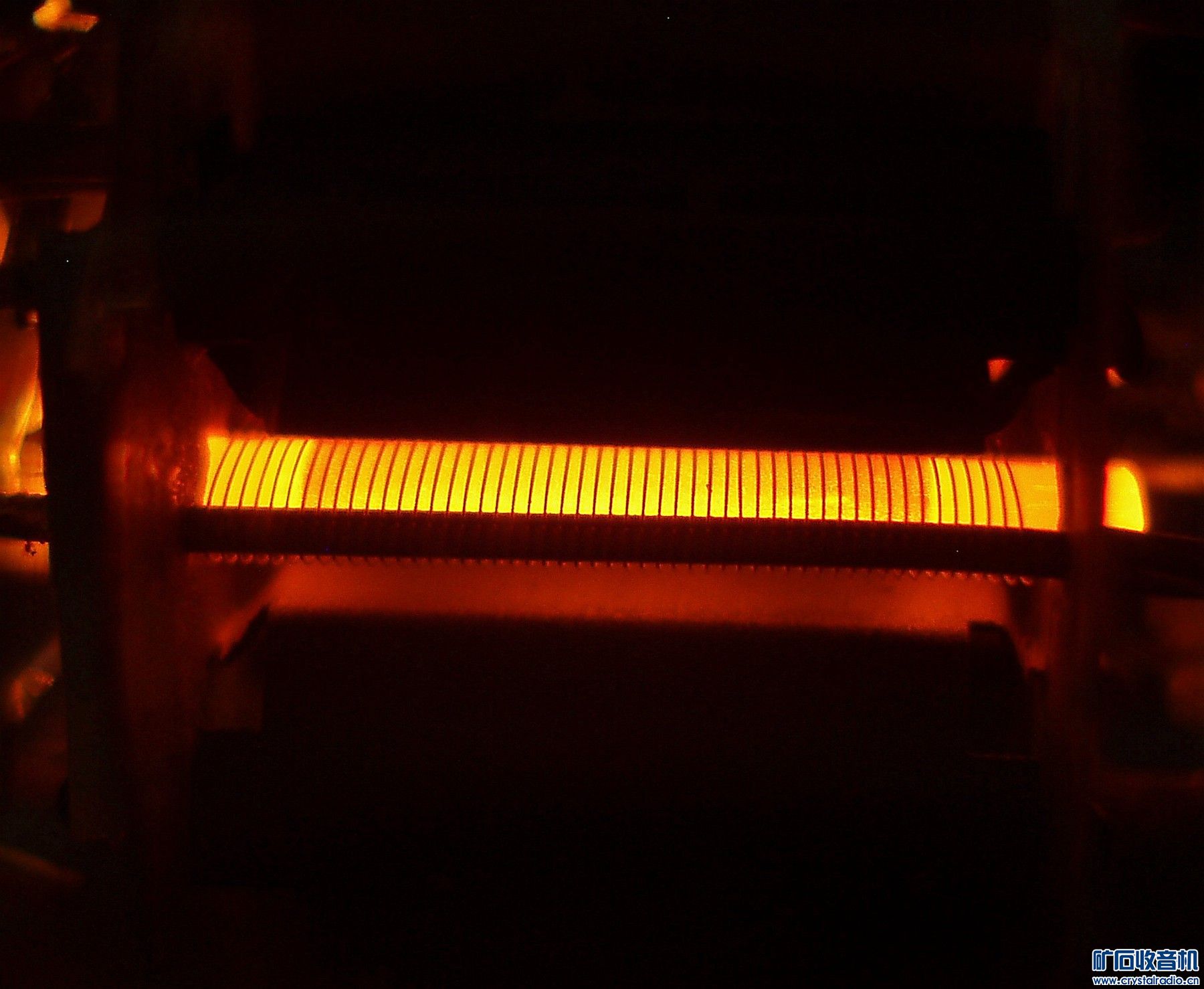

楼主: butterfly
大佬们帮我看看这发红的是不是灯丝

龙神 发表于 2020-5-6 16:22
好像有问题,正常的灯丝没这么亮,你这赶上LED了
看一看我的电子管灯丝亮不亮?
发表于 2020-5-6 20:43:32 | 显示全部楼层
看一看我的电子管灯丝亮不亮?

发表于 2020-5-6 20:51:11 | 显示全部楼层
星黎飞 发表于 2020-5-6 20:43
看一看我的电子管灯丝亮不亮?
这太夸张了,要是没加长曝光,这样亮电子管就废了
发表于 2020-5-6 21:00:11 | 显示全部楼层
电子管的灯丝不亮,加长曝光也没有用!

 楼主| 发表于 2020-5-6 22:28:03 | 显示全部楼层
看一看我的电子管灯丝亮不亮?
你的红   可是有声音没有啊

 楼主| 发表于 2020-5-7 07:48:52 | 显示全部楼层
老勐 发表于 2020-5-7 06:44
星老是点灯泡玩呢,关键是你的管子亮的正不正常,如果跟平时状况不一样那是需要彻底排查的。建议从整机电 ...
不正常。发红的这边没有声音。另一半就正常。这台胆机用的是开关电源,阴极电阻是贴片的

 楼主| 发表于 2020-5-7 11:07:59 | 显示全部楼层
将这只管子插到另一台FU32推挽机器上一切正常。说明是电路板有问题。超级菜鸟慢慢查吧
