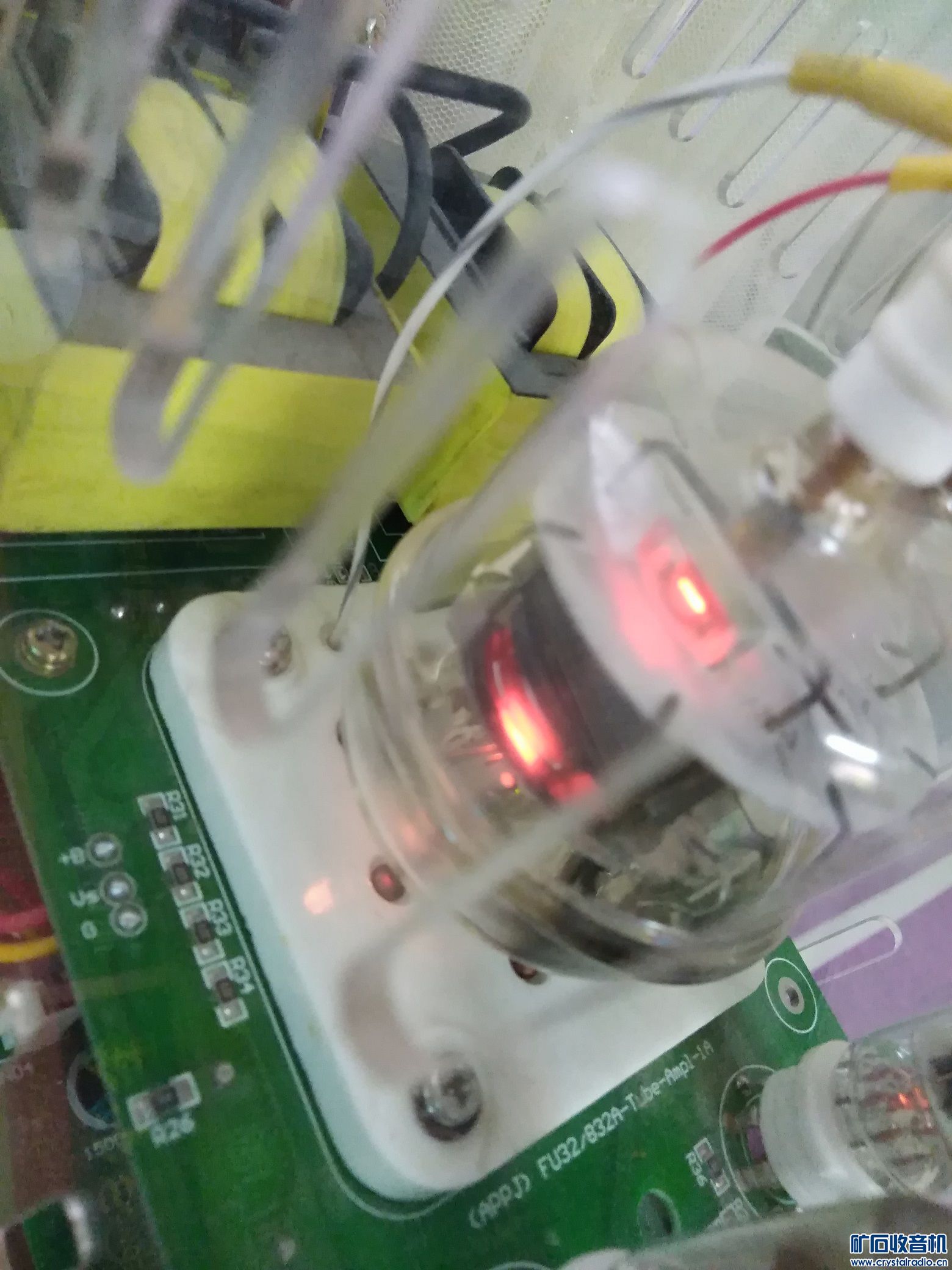

我的FU32胆机上次发红,一声道没有声音,自行恢复正常了。今天又出现同样的问题。抓拍到的照片如图。
上面那个亮点应该是灯丝吧?下面发红的是什么?是不是里面的结构发红然后反射到下面的?

这管子 这样几分钟就挂了。
两种情况,要么就是产生严重的自激,使管子过载 ,要么就是管子本身有问题。
发表于 2020-5-6 13:33:51 | 显示全部楼层
是屏极烧红了吧,屏极电流太大了,超过了最大功耗,查下电流多少。这样时间一长管子就烧坏了。

请问屏极电流大是不是输出变压器有问题了?

这样严重的红屏,往往输出变压器有局部击穿短路故障。此时输出变压器会发热,但不像电源变压器那样会冒烟。

阴极电容短路也会红屏

不像是红屏,灯丝是亮的,但是总感觉管座中心位置有个红色LED

只怕楼主的手机SONY传感器的吧,这就是灯丝

好像有问题,正常的灯丝没这么亮,你这赶上LED了

说LED的,要仔细看看有没有啊。如果屏流大怎样解决?

测量阴极电阻换算电流,赶紧看看吧。

正在工作的电路屏流大到一定值时,屏极是发微红的,有时需要再暗背景下方能看到,这时放大器的失真会比较严重。

赶紧关机。否则管子报废
