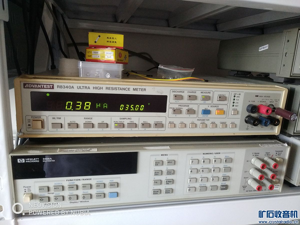

hc061218 发表于 2020-5-6 06:56
根据9楼提示,我查了一下电容漏电流计算公式,比如我测的这个电解电容400V  82uF,根据公式,一般认为不超 ...
厂家给的是指标数据,也就是不超过该指标就是合格的。实际上嘛...
某 35V、1500u 电解电容,额定电压下的漏电流是零点几 uA 而已

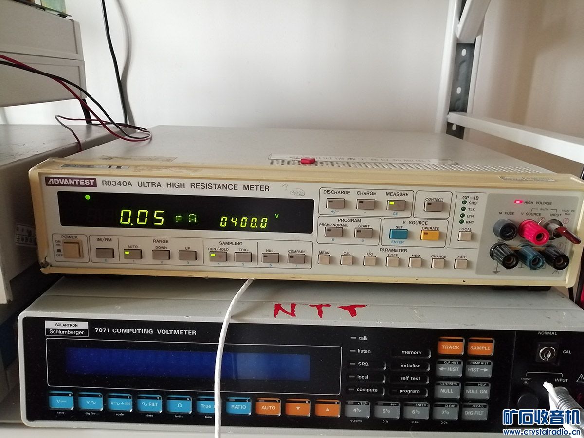

hc061218 发表于 2020-5-7 08:31
改用10K限流电阻,测试了全新日系CBB  1uF  400V电容
测试方法错误,1e-7 A 尺度,是电解电容的漏电流尺度
CBB 可达 1e-12A 甚至更小,如图该国产 CBB 电容,400V 测试电压下漏电流是 1e-14A 尺度

swp 发表于 2020-5-7 08:36
这种电容不应该测出漏电电流来才对,不知你电路怎样接的?这样的电容在我的印象里没有漏电的概念,以前搞 ...
有,质量好的可达 1e-14A 尺度

羡慕您的高大上器材,俺只能做到最小20nA的满度量程。

你台面的几个如果想用来测电容的相关参数的话,只能说都是纯玩具哟,要玩真的,建议去购买品质好的电桥吧。
