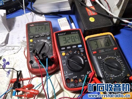

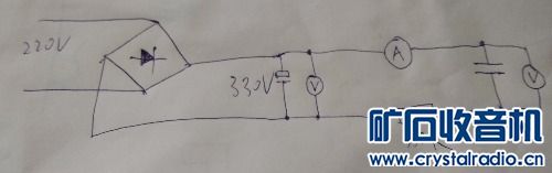

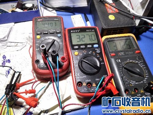

220交流电整流滤波后,串联333K电阻给电容充电,试了电解电容和CBB电容。不知道方法对不对?如果对,怎么根据电流大致判断电容品质?
 楼主| 发表于 2020-5-4 18:55:44 来自手机 | 显示全部楼层
电解电容44uA,CBB  32uA

电解电容44uA ?经过老练的电解漏电很小,我遇到过33μ450V的才不到10μA  .CBB  32uA肯定不合格,应该测不出来才对。
不知你用什么方法?正确的方法是把电流表并联上一个常闭接点的大微动开关,接通电路等一会后按下开关读数,不然表头小命不保。

发表于 2020-5-4 20:49:18 来自手机 | 显示全部楼层
描述的方法正确,但真没看懂实际连接的电路

 楼主| 发表于 2020-5-5 06:25:46 来自手机 | 显示全部楼层
我测试的线路就是这样接线的

发表于 2020-5-5 08:03:17 | 显示全部楼层
hc061218 发表于 2020-5-5 06:25
我测试的线路就是这样接线的
你把电容上的电压表去掉,那个表的电流也叠加在电容漏电电流上了,要测电压就移到电流表前面。
