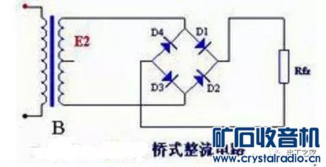

你用一个二极管检波的电路,如果用在整流电路上叫做半波整流,整流就是把交流电变成直流电的叫法。
交流电是不停变换正副极的电流,其实无线电波也是交流电,只是频率非常高而已,如果你用半波整流出来的直流电流来给收音机供电,那么收音机不就能收到远方的弱信号了吗?还用陷波器吗?陷波器不过是阻止你不需要的那个频率的信号进去收音机的电路而已。
        半波整流的电流用来点灯或给小收音机供电当然可以,但是由于半波整流只是让一般的交流电通过,这样的电流是脉动直流电,给收音机供电难免出现交流声,当然无线电波的频率很高,整流后的电流不会有太大波动,不过如果用全波整流把电磁波完全利用不是更好吗?强度大了,而且波动也小了。
        用中心抽头的变压器做的两个管的整流电路就是全波整流,利用率高,效率也高。用四个管的整流电路就是桥式整流,利用率也高,只是这种方式用在弱电流效果不好。
       所以你有条件用全波整流电路最好,如果实在不想费事,就把你用来点亮小灯的电流直接按正副极接到1.5v供电的小收音机上,转动可变电容,看看听不听得到广播?

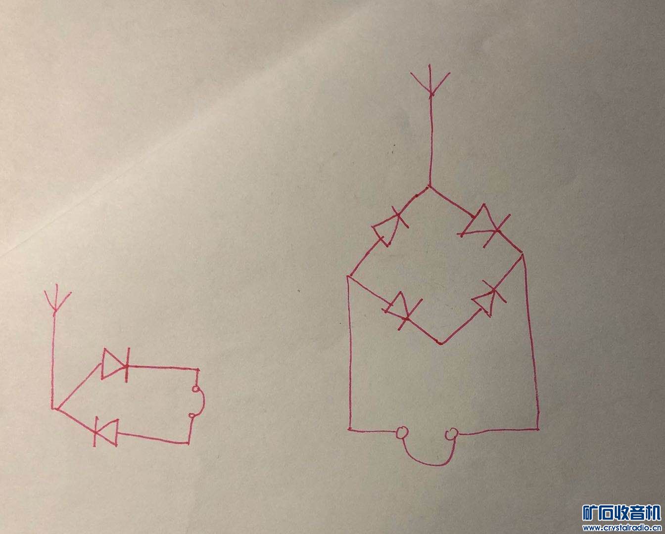

感谢老师!讲得非常详细。我大致理解了,意思就是将检波出来的电流供给其他设备,进行无线输电对吧?
我先前有试过龙虾老师的下图两个电路,应该与您所说的差不多,刚又在面包板上搭了一下,我将两图中耳机均换成数字万用表,没有讲究串并联,两个电路电流电压相差不多,4只二极管确实稍强,打到直流电压档测得电压在1.7v
左右,打到直流电流档测得电流为25μA左右,有如下疑惑:
1.打到交流电压200v档也有显示,为4v,不是已经变成直流电了么?(不知道是不是廉价万用表的缘故,先前测试其他所有矿石收音机电路也如此)
2.将手靠近输出端时,电压升至3v左右,电流升至230μA左右,何故?
3.将图中耳机换成二极管确实正接亮,反接不亮,说明已由交流变成直流,但灯光黯淡、闪烁不定,尚不及单只二极管的输出电压和电流,更不及前面有老师提到的qg前辈的那个加电感的电路,那个电路电压记得是可达3.7v、电流800μA以上(手不触碰)
4.如果按照您提供的第二张图(4只二极管)试验的话,变压器初级是接?还有图中Rfx是输出么?(请老师莫要生气,仅在初中学过两年物理知识,后来一直学的文科,如果有详细电路图更是感激不尽

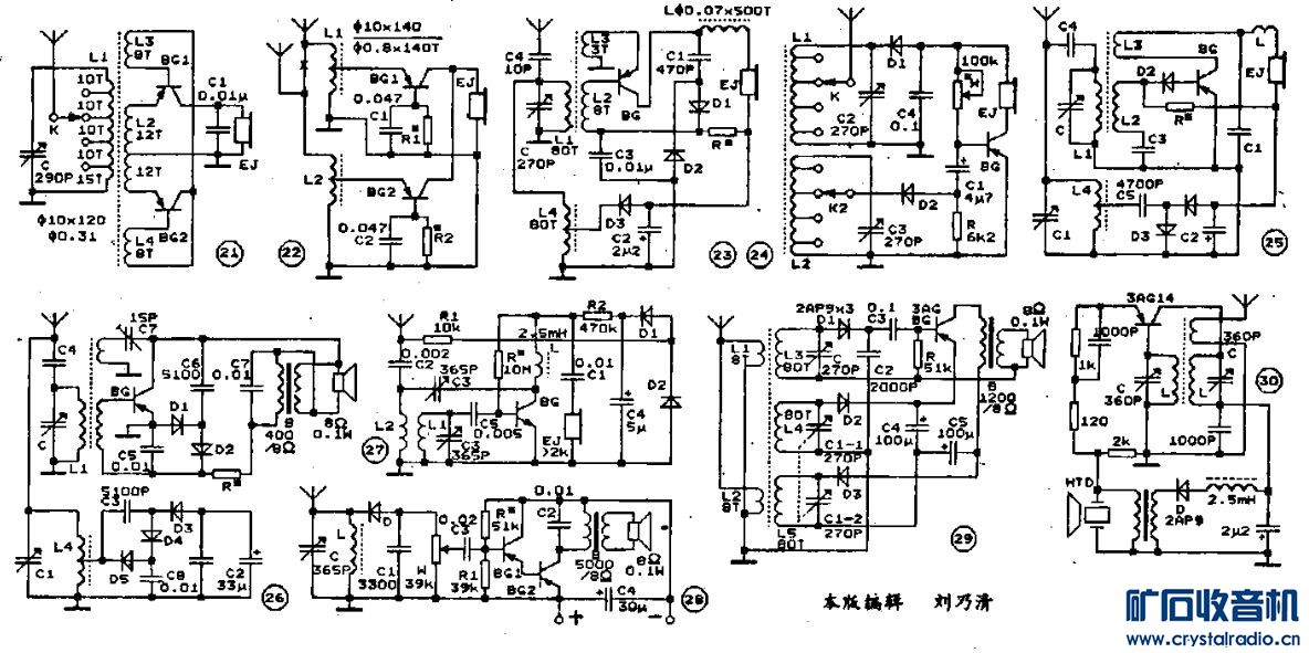

5.《“无电源收音机”电路集锦》一图貌似压缩太厉害,已经完全看不清了,能劳烦您再提供一遍么?谢谢。

别叫老师,我也是半吊子,只是喜欢看这类书,做点简单的的电路,原来没条件时就做点简单的的矿石收音机,现在零件便宜了,装点简单的直放机或超外差收音机的套件玩。根据我理解的是,你用交流档量直流,恐怕不数值应该不准确,但是肯定的是电压高显示大没错,万用表交流档内串联整流二极管当然你测直流可以显示。        手碰到或靠近电压增大是因为你估计没有接地线,如果接了,那么感应会很小,因为我家没条件接地线,有时做矿石收音机时我就是用手当地线的,虽然效果不如地线,但是比没有强。      3是根据串联分压并联分流原理,如果电压电流不够强的话,用一只二极管的检波电路确实比二只二极管的强,桥式的更差,但是如果你是用在交流电源上时,你会发现桥式整流比半波的强一倍,这就是因为你的无线电信号还是不够强,那么你还是用一只二极管的好。        4是电路中的rfc是电阻符号,代表负载,就是用电器的意思,交流电经变压器降压后,再经桥式整流成直流电,供给用电器工作。

我保存的电路图,有从网上搜的,有论坛前辈们发的,也有书里的截图,你看看吧,下载完我就删除

收到,谢谢您,已保存。
