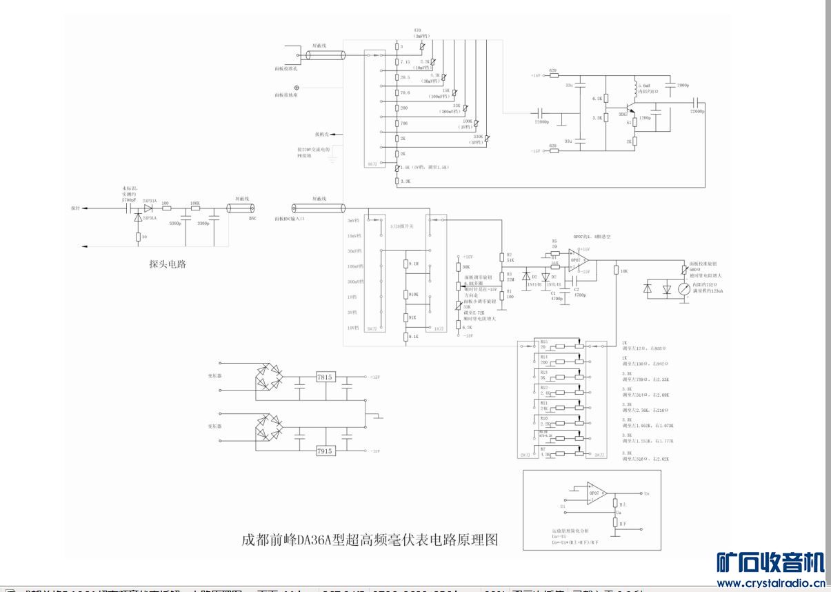

先放大、后检波的毫伏表,频响一般不会太高,传统的DA16也就1MHZ。如果在电路上下点功夫,能够做到10MHZ就十分的不错,通常叫做视频毫伏表。这类表灵敏度可以弄得较高,满度1毫伏不会有问题,刻度的线性也可以做的较好。也许,现在的宽带运放不难找到,先放大后检波也许能够达到一定频率。
频响较宽的毫伏表一般都是先检波,再放大检波之后的直流。由于直流放大容易产生漂移,传统仪器采用了斩波器,有机械斩波器,也有电子斩波器,其实就是一个DC-AC的变换器,变换成AC之后放大比较容易,性能比较稳定,这类仪器市场上比较多。由于斩波稳零运放的应用,有些仪器直接应用这类芯片。也有采用温飘较小的运放,如早期的OP07就应用于一些产品。这类毫伏表如果电路上不采取线性校正电路,在几百毫伏以下的档位,由于检波器的特点,刻度是非线性的,需要根据实物单独绘制,而且要多绘制几个刻度,除了增加制作难度,也难保证精度。线性刻度技术不仅仅只是简化刻度,实现数字显示也十分的容易。传统指针毫伏表分辨上述性能很简单,看刻度就清楚了。
这里给楼主提供一张图纸,是上海爱使无线电仪器厂一个叫(叶苗康)的工程师发表在上海一份杂志上的。这个电路图简单,不需要衰减器、采用直流数字毫伏表显示、检波器稍微特殊一点,其实后期许多线性刻度毫伏表只是比这个复杂一些而已。
ICL7107为直流数字毫伏表,这个可以用数字万用表的直流毫伏档替代,电路中包含两只运放,几只数字电路,还有一只绝缘栅场效应管。

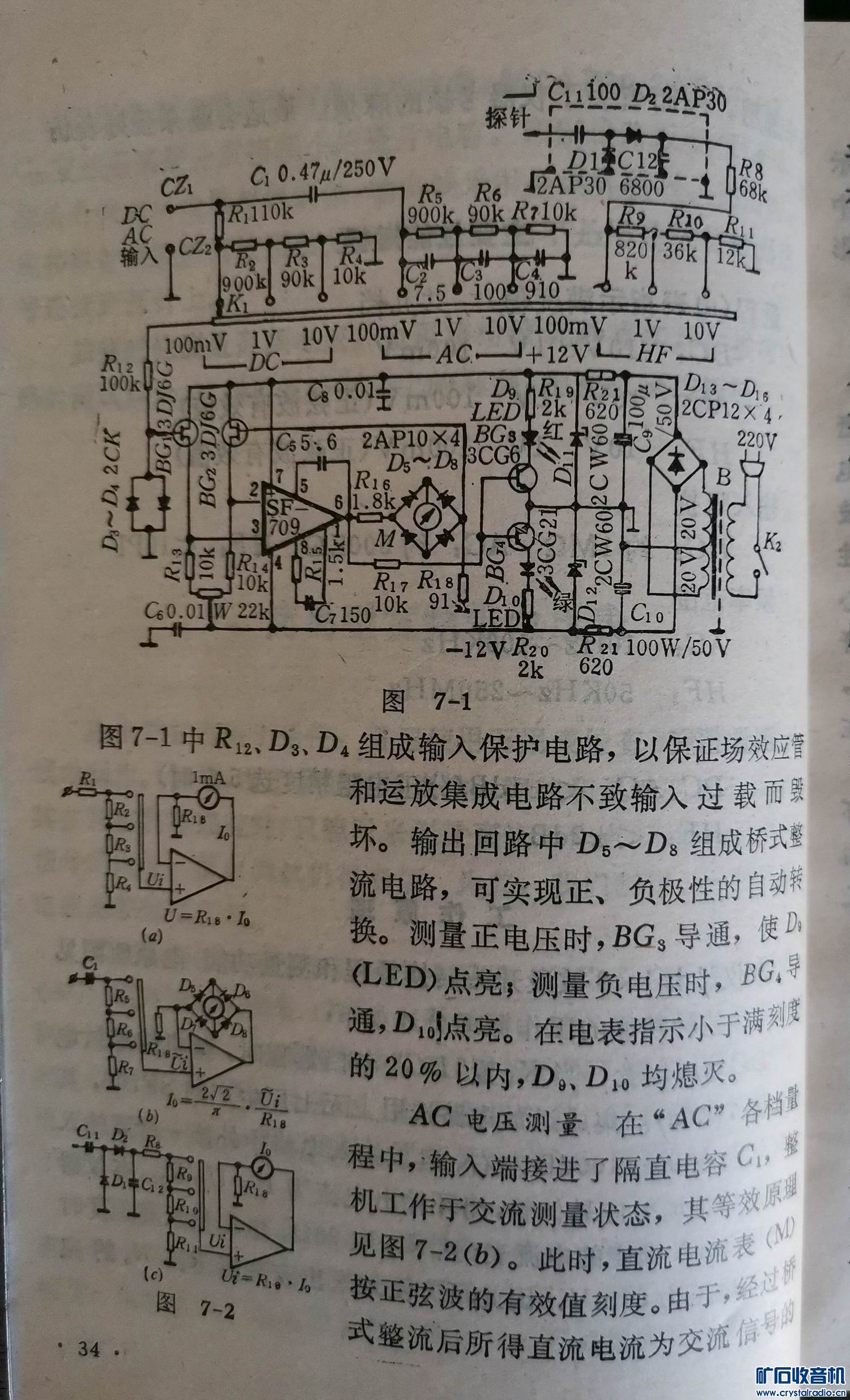

这个采用数字表头的超高频毫伏表,本人还是在二三十年前实践过,现在连杂志都记不准是那本了,印象最深的是作者名字(叶苗康),这位作者是爱使无线电仪器厂的工程师,当时上海的一些业余杂志常常登载这位先生的文章,在网上搜索了这位先生的资料,可惜没有找到这篇文章的出处。
我自己的书籍资料全部卖废品了,留下来的不过十几本书。由于实践的时间较早,电脑上也没有记载。只要能够读懂这个毫伏表的电路,仿制应该是不难的。如果需要讨论,你可以提出问题大家来共同切磋。
不过还是有些收获,从网上买了一本叶苗康工程师的科普读物,其中也有一篇毫伏表的资料,拍照贴上来,由于电路比较简单,仿制的成功率比较高。
发表于 2020-5-10 16:50:09 | 显示全部楼层
采用OP07运放的超高频毫伏表也附上一张图纸,这个仿制相对容易一点。可是上传几次也失败了,总是显示非法!弄了多次没有成功,只好抓图上传,分辨率可能满足不了要求,如有需要的朋友我再上传。
