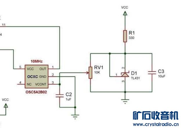

买的恒温晶振到了,做了个频率基准源。

发表于 2020-12-23 23:31:10 | 显示全部楼层
lz你这个有电路图可以参考下吗,另外有没有下载到那个恒温晶振的说明书共享下吧
 楼主| 发表于 2020-12-24 22:11:26 | 显示全部楼层
就类似这图的电路,1脚输出。我为了安全,串了个1000pF的电容。
那个晶振的说明书我也没找到。只是记得在某个网页上看到是调整脚电压为2V时应该是中心频率。但准不准得具体测量。

发表于 2020-12-27 23:19:37 来自手机 | 显示全部楼层
431的稳定度能不能满足要求?我不大会定量计算,但是我想如果它是靠某引脚电压来微调频率的话,这个微调电压的稳定度也得足够高才可以吧?
 楼主| 发表于 2020-12-27 23:28:08 | 显示全部楼层
Fireflying 发表于 2020-12-27 23:19
431的稳定度能不能满足要求?我不大会定量计算,但是我想如果它是靠某引脚电压来微调频率的话,这个微调电 ...
够用了。因为那脚的电压变化对应的频率变化很小的。
