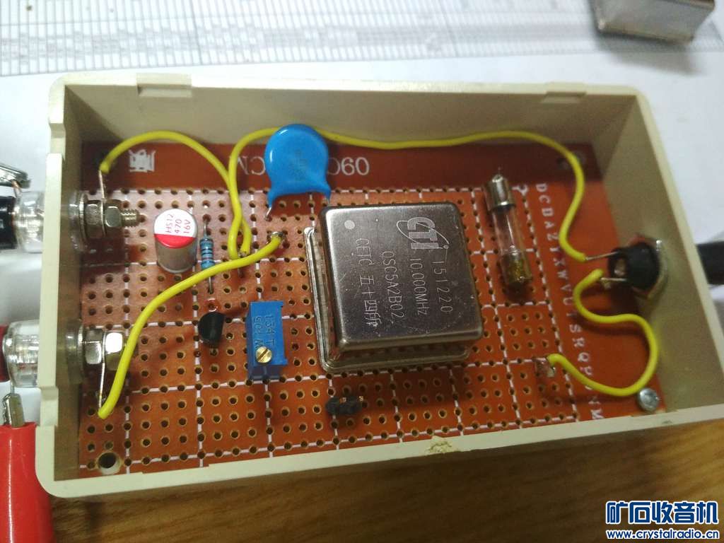

正在继续完善频率计中,发现没有频率基准啊,基准频率不准,频率计就同没用了。用收音机来校频,到是可行,但需要等时间,电台广播还得信号好,标准频率台信号并不是很强,有时还停播。不能总依赖它。于是想要自己做个频率基准源,用来校频。本来应该把频率计的基准换成恒温晶振,可是淘宝上找了一圈,也没找到合适的,要么频率合适,价格特高,要么二手便宜的,但频率太低。后来就想,做个基准源,用频率计时随时校频。频率计上也设计了校频的功能,还加了块24C01来存校频数据,为了好操作,增加了一个按键。
不过今天把基准源做出来后,发现所用的有源晶振很稳定,半天一个数都没漂。
恒温晶振是买的拆机的,型号OSA5A2B0,两只,一个13年,另一个是15年的,还算比较新些,也正好处在稳定期,相当合算了,拣到宝了。
这个是电微调的,网上找到说明书说是调整脚电压2V时为10M标准频率,误差小于+-200ppb,也就是在2Hz内。电源电压5V. 我用个431稳压2.5V,10K电位器调整到2V给调整脚。经过与10M标准频率电台相比(差拍),发现调整到1.94V左右近0拍。这样,我的标准频率基准就出世了。
看图:
那个买的便宜频率计果然不顶事,开机好几个小时了,频率还是不准。频率计频率不准确,就没用了。想想,以后有机会一定把它的瓤子给换了。
发表于 2020-5-7 22:23:31 来自手机 | 显示全部楼层
好奇楼主是如何校准恒温晶振的

好奇楼主是如何校准恒温晶振的
很简单的,找个10M标准频率标准时间发播台信号比较好的时候,用德劲的DE1103收这台信号,然后离晶振距离近些,就会听到它们之间的差拍声,调到近0拍,然后开SSB,这时0拍左右的拍频会被搬移到可听范围,再细调到听起来就是一个单音,然后就可以认为准了。当然,恒温晶振要事先预热,中间也不用断开它的电源来测试信号变化,用在输出端接短线和调整它和收音机的距离来控制信号的强弱。
