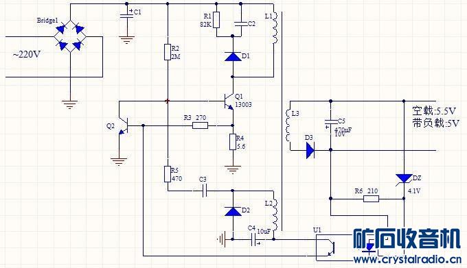

楼主: 爱你矿坛
小型开关电源的低压输岀电路

爱你矿坛 发表于 2020-5-3 23:43
谢谢!我也是这个意思,但Q1可换成稳压二极管吗?
不想要限流,去掉Q即可,改成稳压二极管好像没什么道理。

分析有误。
谢谢!很多5V充电器的稳压二极管就是接在这个位置。
 楼主| 发表于 2020-5-5 09:00:29 | 显示全部楼层
bg1trk 发表于 2020-5-4 12:53
Q1的作用是稳压,Q2作用是限流。
但图中Q2的接法可能画错了,按图中的接法,Q2的基极电位永远等于或低于发 ...
版主真利害,R6我根本无标出(因为拆这开关电源时这电阻掉了)你也知道其数值。还知道其输岀电压是12V。
Q2在电路中无错(线圈的输岀为最负端)与你的电路一致。
谢谢你对Q1作用的认可!问题的关键不是那个元件更好,而是很多场合需要到稳压二极管时,并不容易发现与所需电压一至的稳压二极管。但现在的三极管则很容易找到。如果可以用三极管代替稳压二极管那就不用“拼命”去找那稳压二极管了。

分析有误。

冰岛 发表于 2020-5-5 15:26
版主请看楼主的原图,三个并联的电流检测电阻,在电源有负荷电流的情况下,电阻下端电位是高于电阻上端的 ...
多谢提醒,是我犯晕看错了!多谢。
Q ...
经朋友提醒才意识到错误,是我犯晕。
为了避免误导,先删除21楼、18楼的回复,改正后再放上来,抱歉。

这个Q1的取样是带线补功能吧?
 楼主| 发表于 2020-5-6 01:03:24 | 显示全部楼层
你的分析很有道理!但是你的分析是基于Q1基极电压不变为基础。实际上如果输岀电压升高,Q1的基极电压也升高。其最后结果会是怎样呢?
