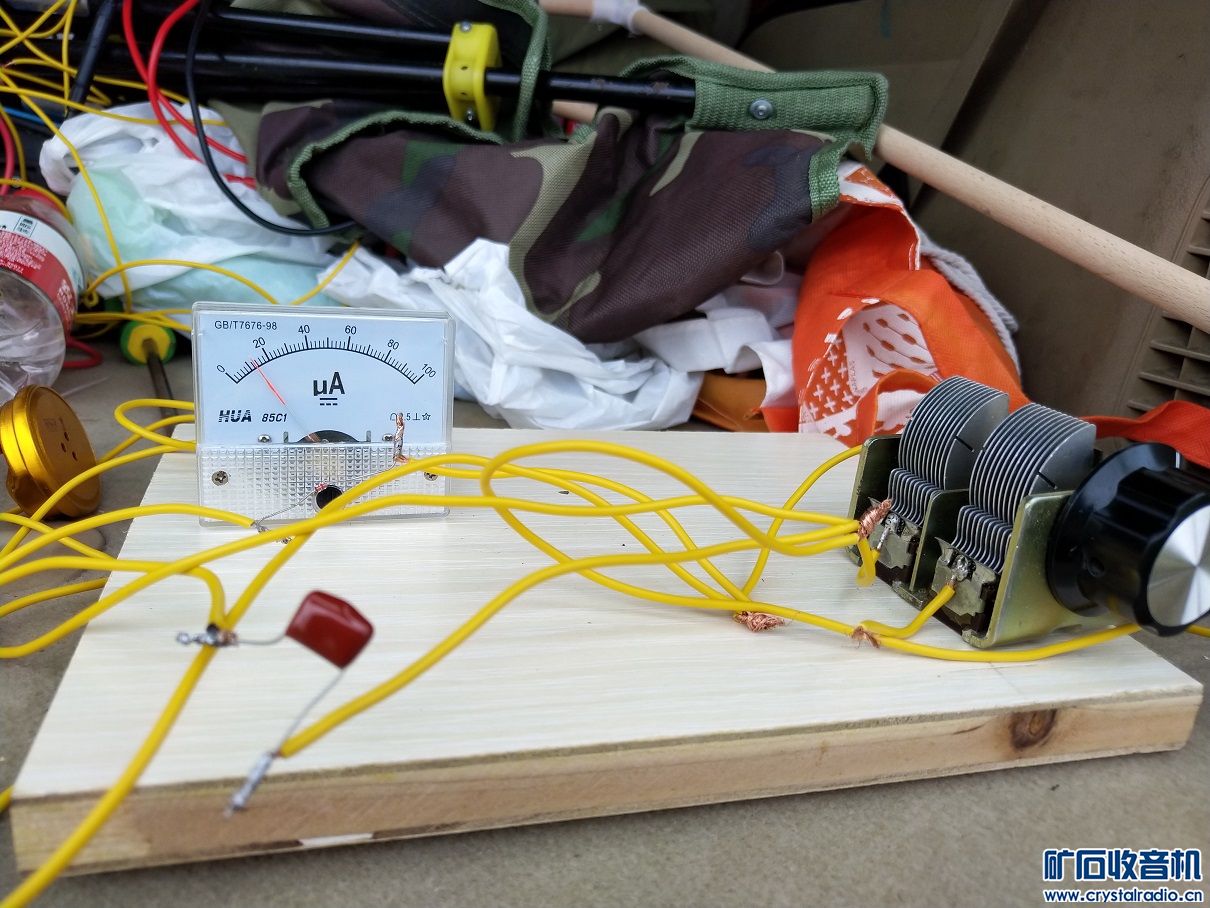

感谢楼上各位老师的建议,矿机不响,实在心有不甘。今天特意去苏州相城的中波发射台附近去测试。开车过去导航接近40公里,直线距离约35公里左右。到了相城中波塔,见以下照片,这个地方不好找,门口没有任何指示牌。
门口就只有这个警告牌

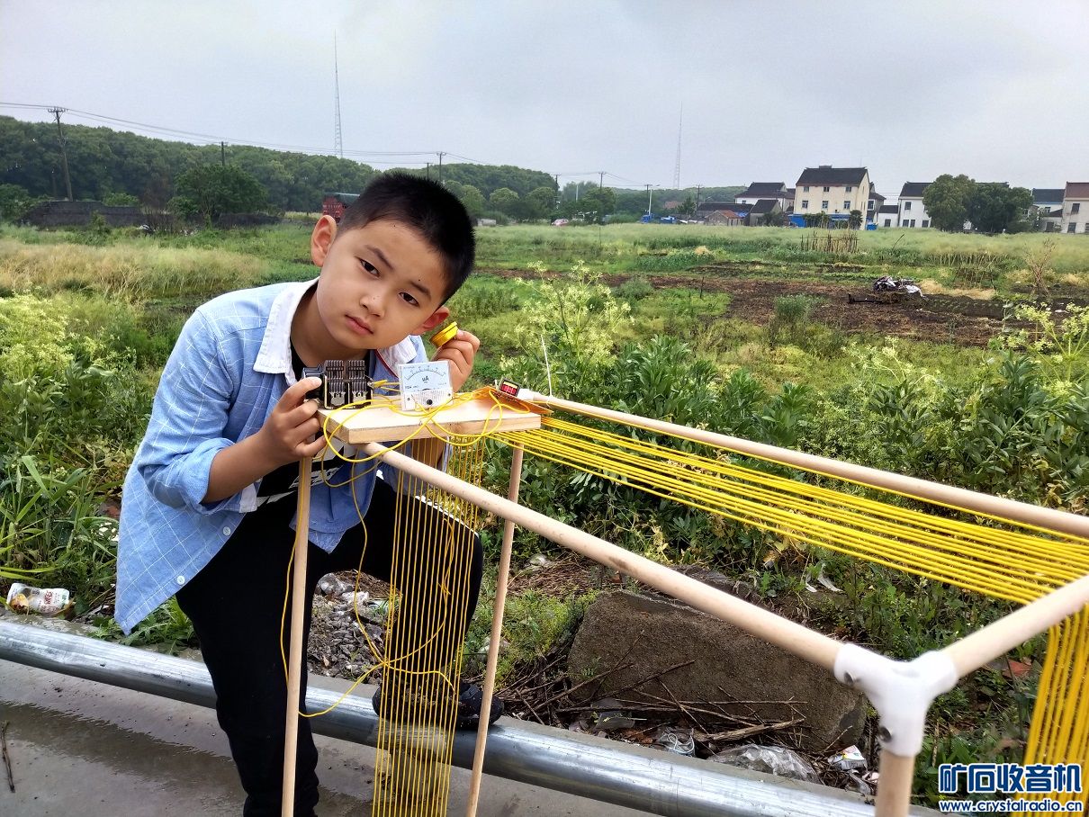

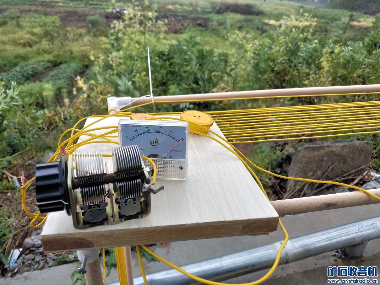

天气下雨,打开后备箱,不想表针还是不动,以为是谐振频率有问题,想去咨询一下门卫,中波电台的发射频率,结果门卫在睡觉,不敢打扰了。这时老婆又在催,要去美人腿风景区玩。只好开车离开,大概走了不到2公里,雨停了,我提出再测试一次,不行的话,以后再也不尝试了。在车内测试BCL3000收音机,中波信号好几个频率,音质效果好的不得了。无奈电流表还是不动,再次检查,发现线圈有一根线没有并到空气电容上,原来之前在发射台门口不响,是这个问题啊。线接好后,在车内调节电容,电流表指针变化了,有20微安,喇叭也发出了声音,立马叫老婆,小孩过来听,自夸一番,要爱科学!
立马将线圈拿出来,立好,调整方向,电流表即刻爆表了,大约有4个台左右,因为时间关系,没有做记录,下次再测试时做记录(此时用的是大环并联电容后二极管直接半波检波)。

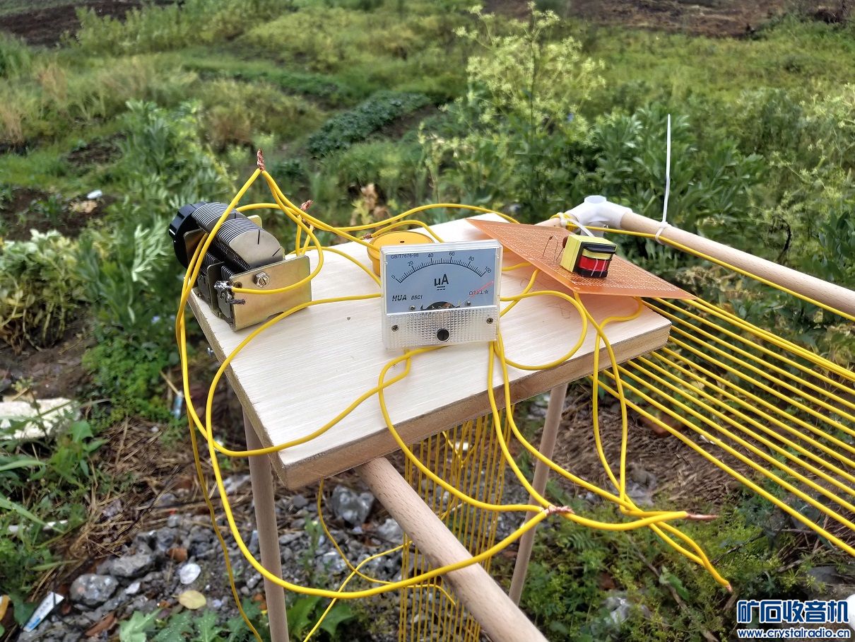

再用在淘宝上买的音频变压器,改变线路,也可以爆表,但是声音大一些,可能是阻抗匹配好了,变压器初级的电流达到100微安,次级的电流就应该更大了。
最后再来一张给我小孩拍的照片,无线电的爱好要从小培养

感谢您的建议,今天在发射台附近验证了您的说法,线圈立在地面上,电流大概在70微安左右,稍微提起不足30厘米,电流表立马爆表了。

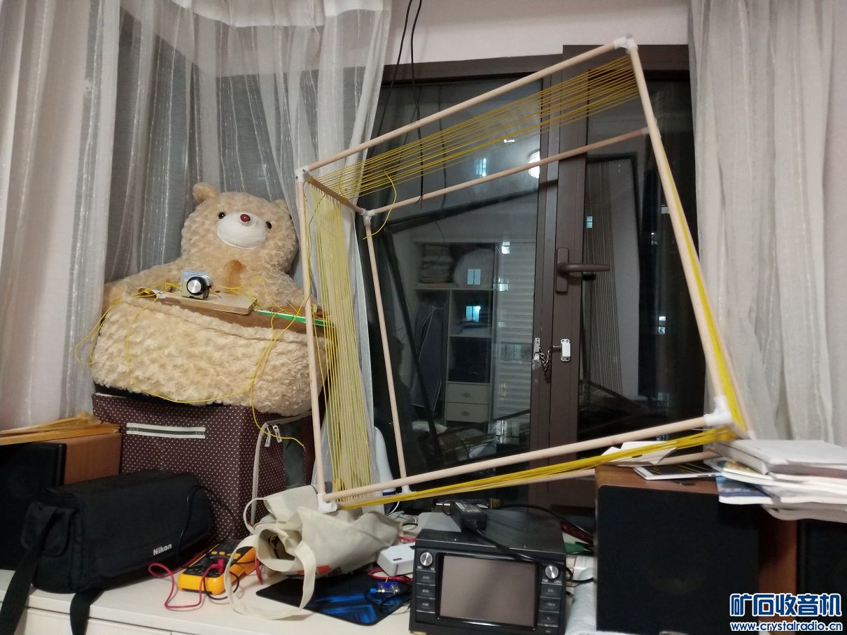

谢谢您的建议,今天在发射塔附近成功后,回到家,再测试,阳台,飘窗都不响,电流表起不来。但是收音机用德生9700DX中波测试,弱台信号也可以通过大环调谐,信号增强不少,比德生的那个中波环要厉害的多。我住在11楼,楼层有30层,而且我在小区的正中间,不靠马路边上,户型又是中间户,不靠边角上的大梁,下次去楼顶测试一下了,希望能成功接收。

发表于 2020-5-6 05:29:42 | 显示全部楼层
澧州小鱼 发表于 2020-5-5 21:08
谢谢您的建议,今天在发射塔附近成功后,回到家,再测试,阳台,飘窗都不响,电流表起不来。但是收音机用 ...
楼层虽高,可惜方向不对,但却又上了关于天线架设方向重要一课.没有声音,但收得架设天线几大经验
