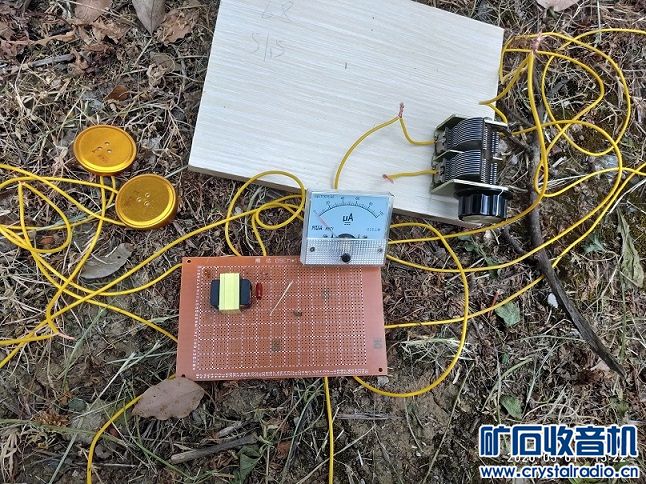

第一次做矿机,烦请各位老师给予指点,以圆我一个20多年的梦想

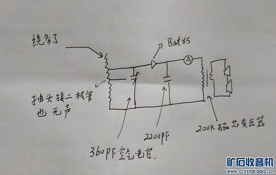

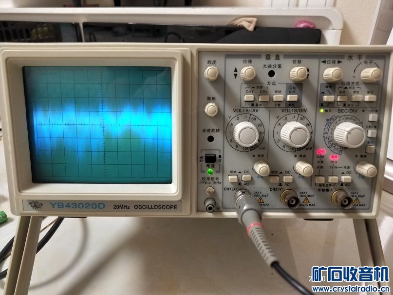

如图片所示,正方形边长800毫米,绕了15匝,电感有350微亨了。电感太大了,从中间约12匝左右抽头,侧量电感240微亨。用双联空气电容的单个电容并联谐振。电路采用LC回路直接输出二极管半波检波,耳机通过变压器转换,变压器初级与滤波电容并联。电流表串联到二极管负极与变压器初级之间

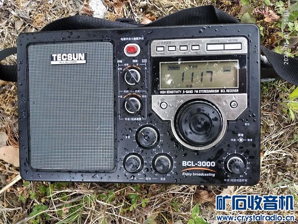

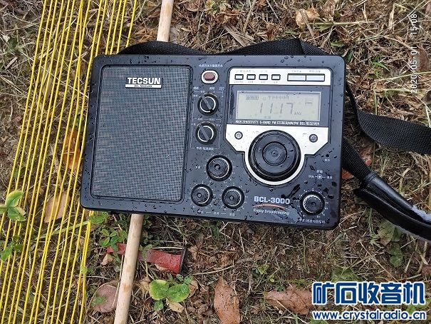

用BCL3000,将增益调到最小,在苏州吴中太湖边上,实地测试,中波台信号弱,放在大环中,调节电容,立马满格信号,说明电路谐振了。
电路原理接线图
再选择中波接收浙江之声 810 ,在中波环外,增益最小的时候都满格信号,放入中波环内,调节电容,感到声音突然明显增大,说明电路起振了。关闭BCL3000,但是矿机就是不响,电流表指针也不动。
用1.5伏特电池取代LC线圈,直接碰触,电流表满格,喇叭有嘈杂音,换个方向,二极管截止,喇叭无声。说明变压器,二级管,喇叭都是好的。
就是用做矿机时,喇叭不响,晚上回家,在阳台上,调到中波711,用示波器观测变压器初级线圈(也就是滤波电容)两端的电压波形,如图所示,不知道是不是干扰波形。调谐电容换台时,能看到波形有明显变化。恳求能得到各位老师的指点。

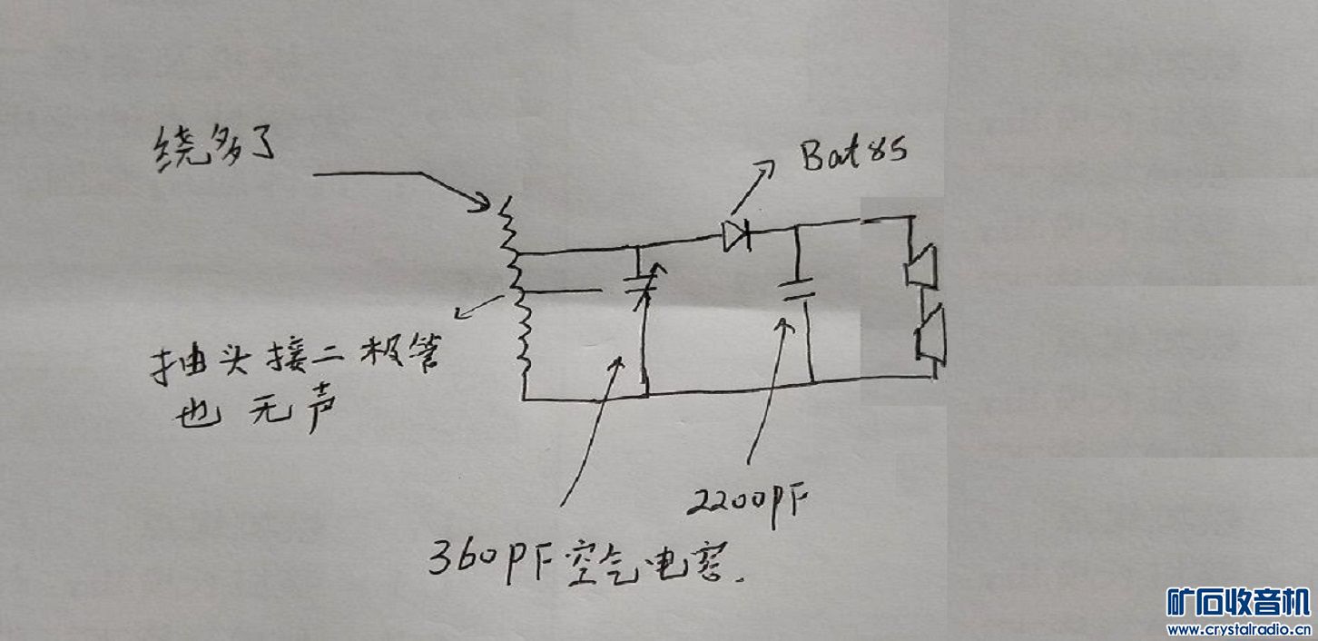

把二只小黄耳机直接串联后接入检波级,去掉变压器,暂时不要用这只阻抗变压器,电流表也不要用,这表直接串联在电路里,电流表的内阻也是很大的,信号就损失很大一部分了,或者在电流表两端并联一只十到二十微法的电解电容,这样音频信号主要从电解电容上通过,对信号的损失可以减少很多,试一下,应该会出声的,有可能是变压器使用不当,这个电路太简单了,应该会响的,

我把你的电路简化了一下,你再试一下,一定会成功的,八十厘米大环威力巨大的,另外接收的时候,大环不要靠在地面上,离地图半米到一米以上,效果会大大提高。

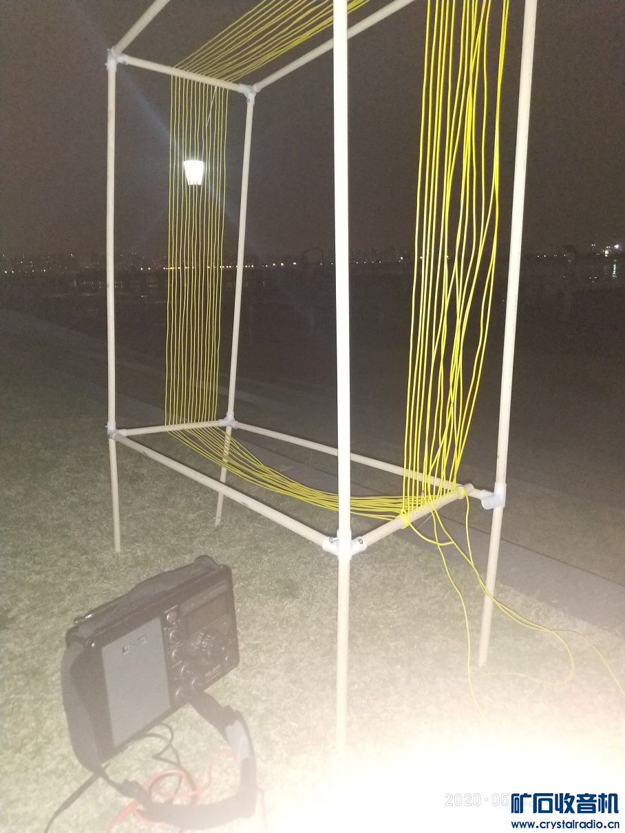

〝太湖边上〞,是个败笔,应走到xx峰顶,再想办法怎么拋绳举杆,务必离地尽高,例如近三米高.
在家亦然,最低要放晒衣架上,不能再低.然后转方向.找对电台方位.
线圈架没有尽量利用其宽度,以减少圈间距,增加Q值,很多矿友这点都没注意.

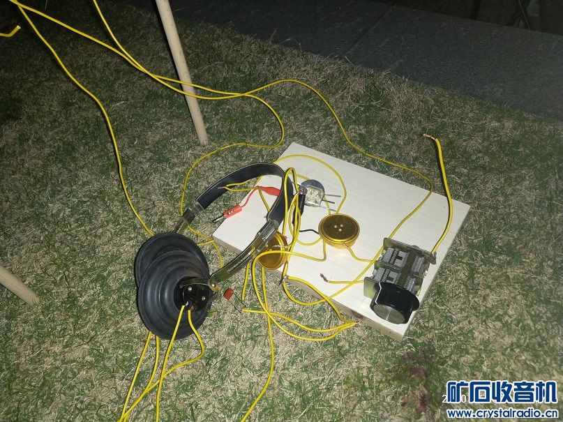

想着晚上信号好,再去太湖边空旷地带测试,还特意换了一个高阻抗耳机,多备了一个可调电容。用收音机测试标准电台,明显感觉到天线谐振。可是测试了2个不同的耳机,不同的可调电容器,都是无功而返。暂时认输了。
对于此次失败,个人总结一下。
1:电路及原件没有问题,可能是距离中波台比较远,下次抽个时间去到中波发射台门口附近测试,信号强度应该没问题了吧。
2:电路的高阻抗耳机有问题,准备买个3.5毫米的音频插头及母座。用手机的外接耳放测试一下,看看能否正常播放
3:电容器或线圈的Q值太低了,没有Q表,淘宝上二手的Q表都要4000以上,这个问题目前无解,目前就只有万用表,示波器。
4: 线圈离地面太低了,再做个木架,争取离地2米以上试试,太高不好做,不好携带。住的高层楼房,室内衰减严重。
准备入手一个信号发生器,激励LC线圈,用示波器观测一下二极管的输入,输出波形对比,是否正常。
感谢各位老师的指点,争取下次能响。

先搜索一下 附近的 中波电台位置  看看有多远  。估计超过十公里范围应该没问题。。找周围没阻挡的地方 。小山包顶最好。。另 把线绷紧点 均匀分格开一点 效果会好很多。。另外看出来个最大问题  可调不要放在地上  临空挂着最好 。。
发表于 2020-5-3 22:42:53 来自手机 | 显示全部楼层
找个数字万用表 不接耳机  测量 检波后面的两千p电容的直流电压 看看 有多少毫伏  如有二十几毫伏  恭喜你 换地上的那个黄色舌簧耳机  单个  接入 阻抗变换器 匹配的350
欧姆duang子 就能听到电台了  测量电压时  可以转动 大环 九十度范围内转动就可以了  边转边看毫伏档数值 会慢慢升起来的。。线圈离地效果会好很多  另 找个高点的地方测试电压。。电压都侧不到  那肯定听不到  一般 一毫伏 时就能有很小的声音了。。再试试  趁着过节。。期待好消息。这么猛的大环 应该有结果。。另 大环的平面方向朝着 发射台 效果最好。。再加一个 换个角度 测试时也要慢慢转动空气可调。。边转可调边看电压指示。。等你好消息。

例如;你的线架20CM宽.10圈,那每圈距2CM多点,尽量利用线架的宽度,没小山包,就往顶楼层天台上试
我不是吓你;平地;0.1条磁力线.     三楼;1条磁力线.     6楼3条磁力线.     你想矿机响吗?
你挑0.1条磁力线还是3条磁力线随你喜欢,不过有些人就喜欢坚持己见.怎么也听不进別人劝言
发表于 2020-5-5 09:43:18 | 显示全部楼层
大环线圈适合在高楼上接收,放在地面附近接收效果大打折扣。我在四层楼上接收距离可以达到上百公里,所谓站得高,看得远,放在地面上接收,就成了近视眼。效果自然达不到预想的了。希望能找个高楼顶上试试。
