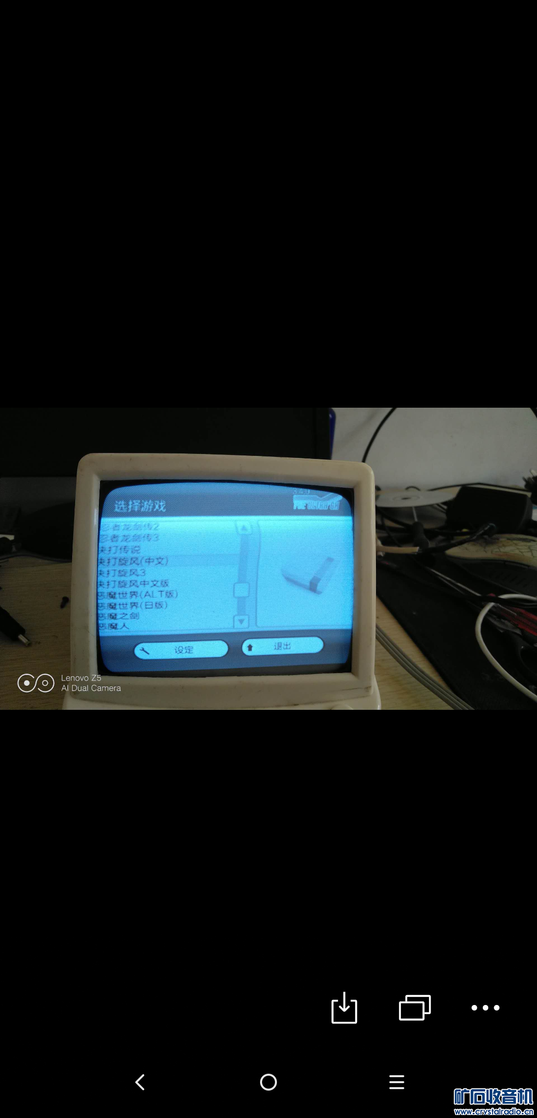

医疗5.5寸黑白显示器屏幕偏斜,扭曲
 楼主| 发表于 2020-5-5 10:38:16 | 显示全部楼层

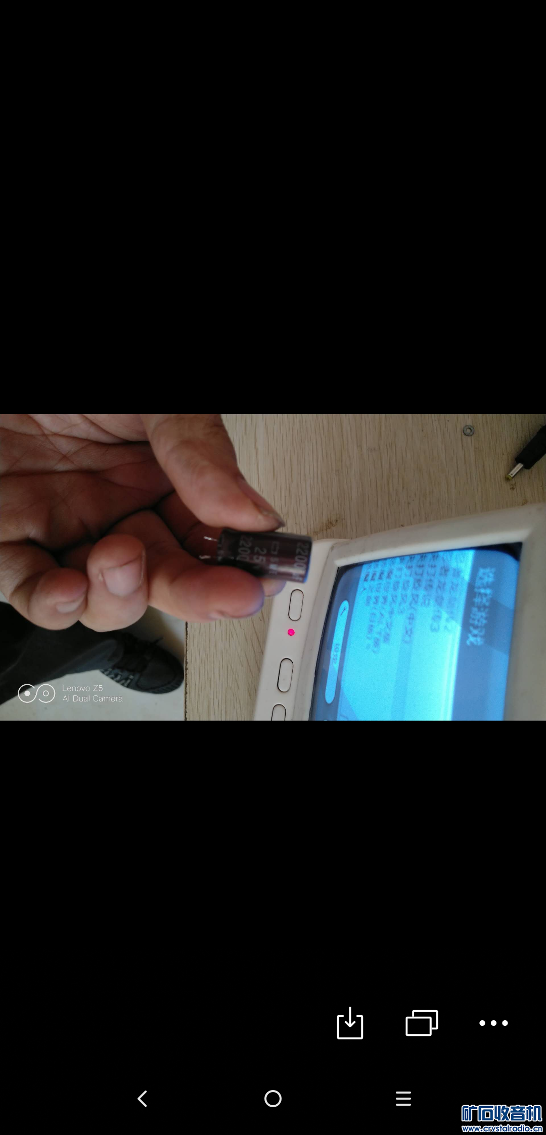

感觉故障没有找到,25伏2200滤波电容已经更换,换前测量2300多uf,新的滤波电容正常,调整了偏转线圈已经电路板上两个可调电阻,视频输入端加入了一个75欧电阻,目前显示器状态仍然是水波纹,改善不大……… Screenshot_2020-05-05-10-34-57-1876525126.png Screenshot_2020-05-05-10-35-00-0252689551.png

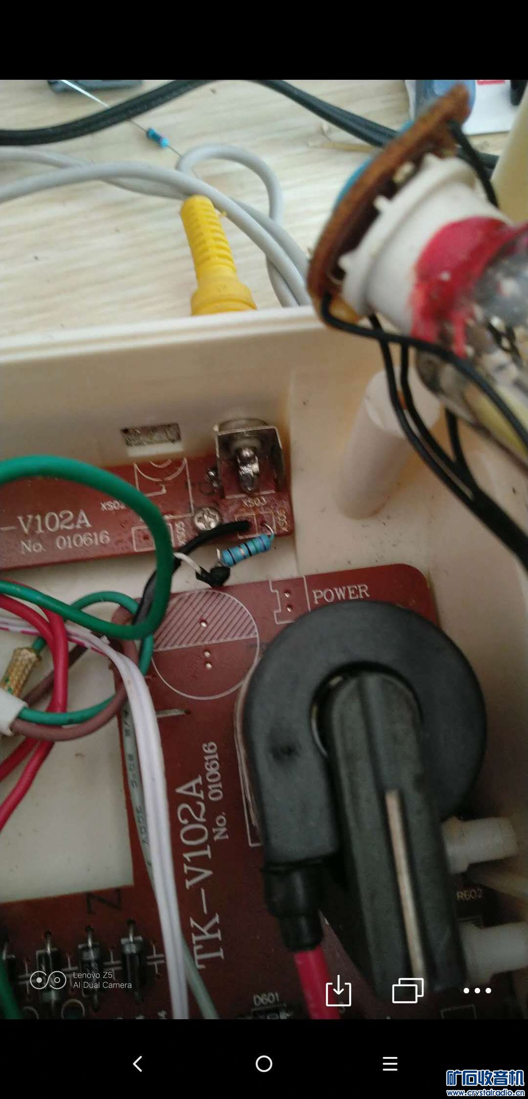

4偶的喇叭扛不住输入  加了一个75的电阻 声音虽然只有原来的 20% 不过打游戏机够用

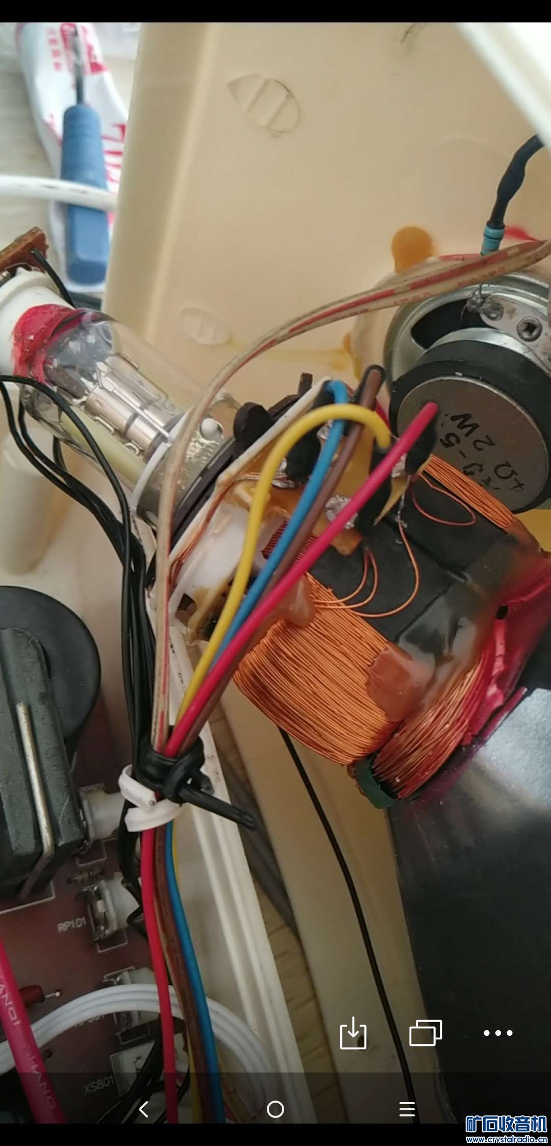

我一看图像,,以为是偏转线圈 移位了,,后来,,再看看下面的图,,看到线圈 ,没有动过的感觉...
再重复看一次整贴....才看到,,,你自己加了个喇叭,,,还放在显像管旁边.,...
你试一下,把喇叭拆掉,,放在离显像管远的地方,,图像应该就能不倾斜了,,   另外,,偏转线圈如果有短路或断路,,故障是非常明显的,不会像你这样就斜了一点.
至于干扰,,应该是随着你的游戏的 声音 产生的干扰,,移走喇叭后应该全好了

喇叭摘除,故障依旧,原来这个位置就有一个喇叭,因为是医疗器材,所以喇叭认为摘除,我重新安装一个
发表于 2020-5-5 16:13:45 | 显示全部楼层
喇叭要移出电视外面哦...   如果真的不行,,
那么你先把电视放到别的地方,,看是 不是受外界的影响,,
如果还不行,,那就是偏转线圈移位了,,

嗯,怀疑是偏转线圈问题,不过还有水波纹,似乎并存其它问题

要是手头有稳压电源,12V5A以上的接入看看。
发表于 2020-5-8 11:38:43 | 显示全部楼层
我也觉得是电源问题(滤波不良)的机会比较大。
有电容ESR表的话,用它扫一遍板上的电解电容,就可以帮助查到有问题的电解电容,或能确认不是电解电容引起。
另外,还要查一查12V稳压IC的工作状况符不符合要求——有没有3V以上的输入与输出压差
