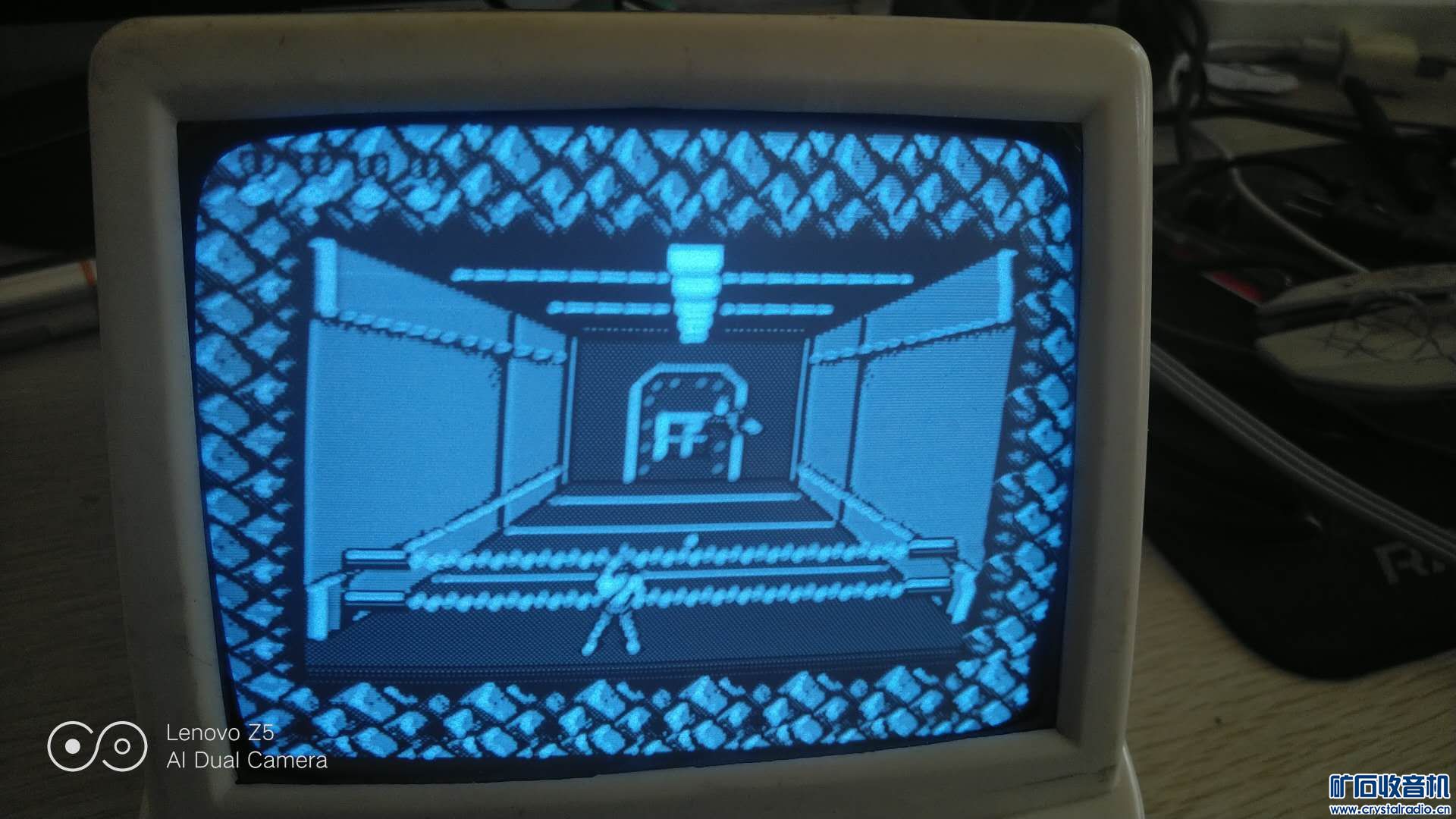

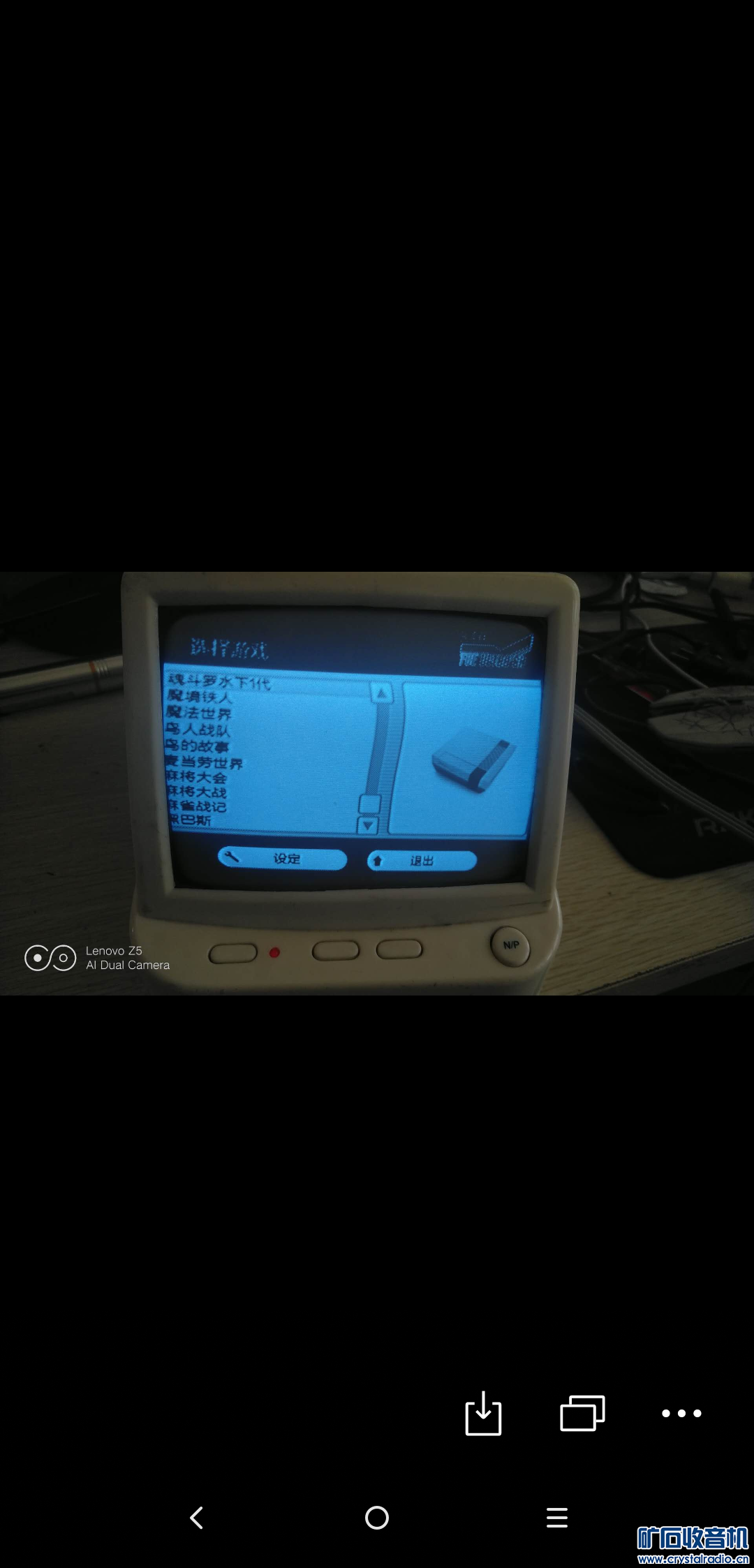

如图,最近修理了两个,感谢坛友出谋划策………
这个来的时候没喇叭,我自己加了一个4欧2瓦的,386功放管,cd1379cp
无图纸,小白,不知怎么搞………如图所示,有无可能是垂直偏转线圈短路?
Screenshot_2020-05-01-09-55-34-0276577991.png Screenshot_2020-05-01-09-55-48-0478644660.png

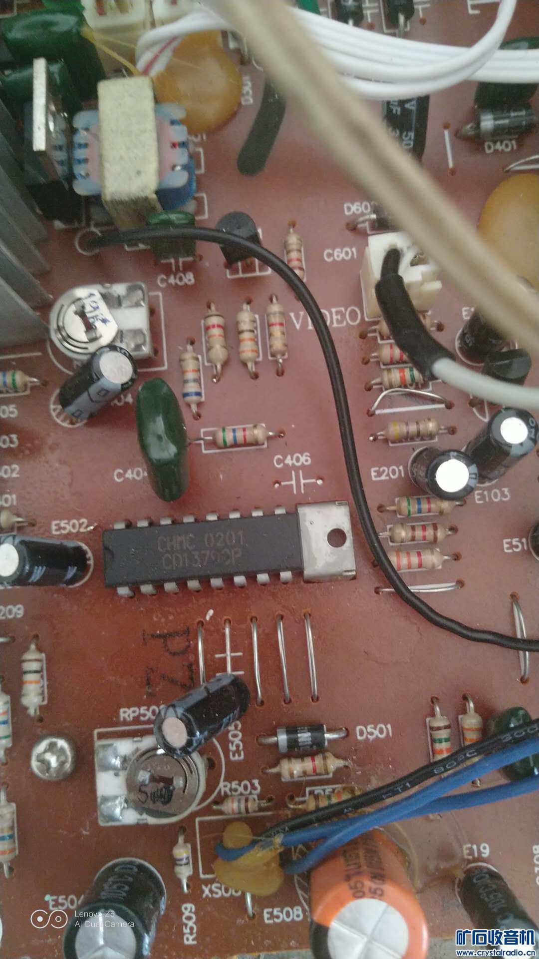

发表于 2020-5-1 10:07:35 | 显示全部楼层
电源滤波不良,电解电容干枯。
发表于 2020-5-1 10:07:43 | 显示全部楼层
这是电源滤波电容的问题。换一个。
发表于 2020-5-1 10:08:10 | 显示全部楼层
电源电压低,或者大滤波电容坏。

正在上图,您就回复了,还没上传完 现在问题是,左上角宽,右下角窄,马上来图
 楼主| 发表于 2020-5-1 10:15:37 | 显示全部楼层
图形扭曲 左上角宽 右下角窄

感谢指导  来图了  我觉得单纯滤波电容问题  会不会导致图形扭曲?

图像不光是扭曲,还歪斜了,拧松偏转线圈后部的螺丝,调整一下偏转线圈的角度,使左右上下图像均匀即可~另 ...
好的  我换个输入 排除法试试  看看 电视盒子接入效果
发表于 2020-5-1 11:14:22 | 显示全部楼层
很有可能滤波不良造成交流50赫兹干扰了同步扫描信号部分电路。

感谢寒羽良老师,25v2200uf电容,已经取下,尴尬的是万用表没法测高容量电容,某宝下单了,后天电容可以到。
