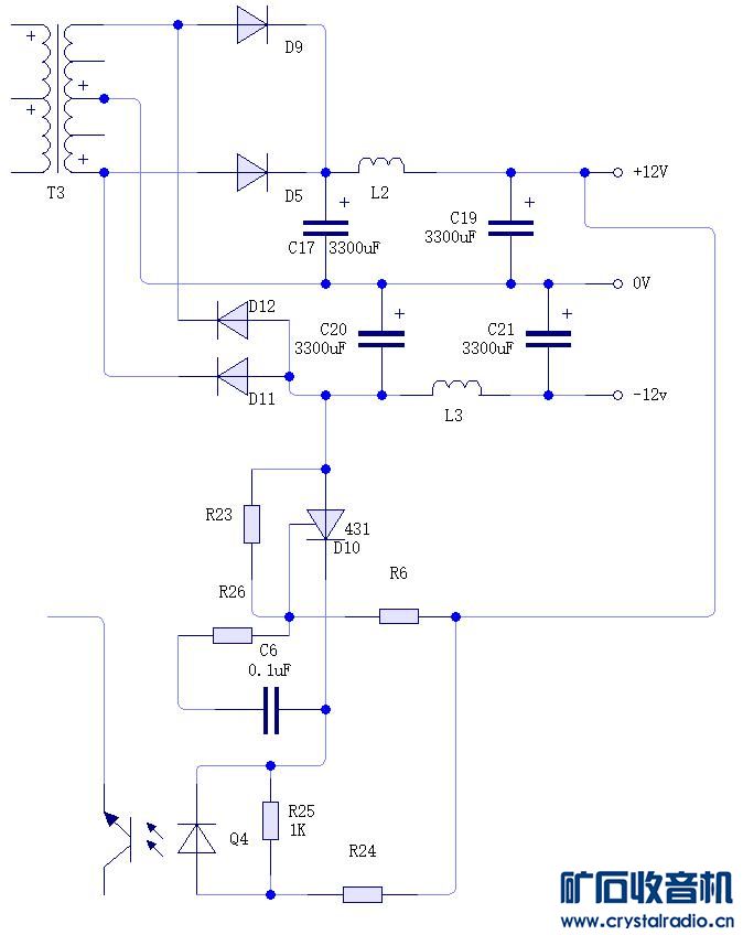

楼主: newstudent
请教:关于494方案开关电源改正负双输出。谢谢

发表于 2020-5-1 20:12:26 | 显示全部楼层
newstudent 发表于 2020-4-30 17:59
不知道高频变压器输出的正负半周是否对称?如果对称的话应该可以将全波整流改为半波整流即可实现正负双电压 ...
494半桥是全对称波,用桥式整流就可以得到正负电压相同的输出电压,再把稳压环路的地改到负电压端,调整一下分压电阻到合适的电压就可以了。
 楼主| 发表于 2020-5-2 08:50:26 | 显示全部楼层
whmks 发表于 2020-5-1 20:12
494半桥是全对称波,用桥式整流就可以得到正负电压相同的输出电压,再把稳压环路的地改到负电压端,调整 ...
请问“把稳压环路改到负电压端”是什么用意?谢谢。

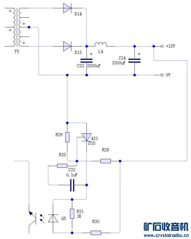

发表于 2020-5-3 10:43:35 | 显示全部楼层
原来的环路只对正电压有效,改为正负后,为了改善负压的稳压性能,就要把原取样地改到负电压端。
原稳压环路
改正负电压后的稳压环路
 楼主| 发表于 2020-5-3 20:43:41 | 显示全部楼层
原稳压 ...
懂了,谢谢。
