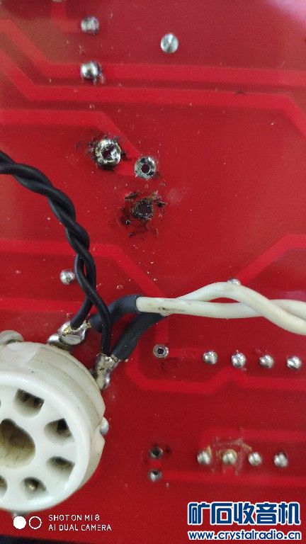

 楼主| 发表于 2020-5-3 22:25:56 | 显示全部楼层
不是管子的事。超线性接法,单独插左声道的管子,毫无问题;单独插右声道的管子也毫无问题。两个声道的管子都插上,电位器转到中间时便有高频滋滋声。换电位器之后仍如此。电位器外壳接地问题依旧。而三极管接法两个声道一起就毫无问题。
现在可以判断问题出在电位器之后。因为试验的时候电位器输入被我焊下来了。原来电位器到输入的部分有环形接地也处理了。

 楼主| 发表于 2020-5-8 15:22:13 | 显示全部楼层
海河 发表于 2020-5-4 20:28
超线性的接头 连接有问题??
真相大白了。
他在鼓捣的时候,把退耦电容的焊盘拉穿。
焊盘
焊盘

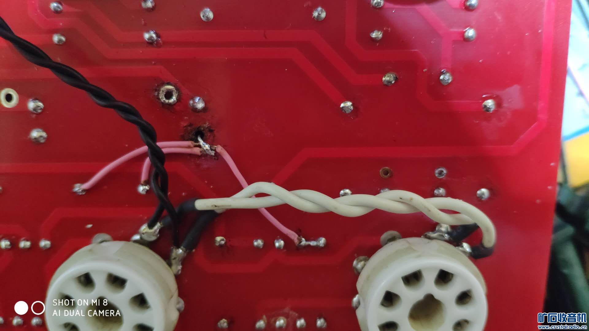

在PCB的另一面还有焊盘和连线,但是焊接只能在这面进行,焊不上。我用跳线连接,修复。

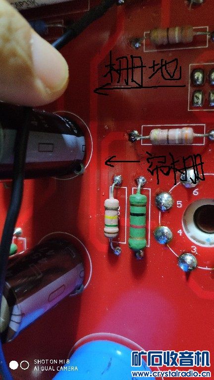

再有就是pcb的设计有些问题。
PCB
PCB
功率管栅极接地线跟帘栅极的连线有一小段平行。我严重怀疑,超线性接法时候帘栅极电流更大,通过这么一小段平行线感应到栅极底地线上了。退耦电容又失效,稍有风吹草动马上见火就着,所以引起汽船声。
再有就是10K的反馈电阻没有并联电容。我并了一个100pF的云母电容。现在所有问题解决了。

 楼主| 发表于 2020-5-8 17:40:08 | 显示全部楼层
跳线
跳线
