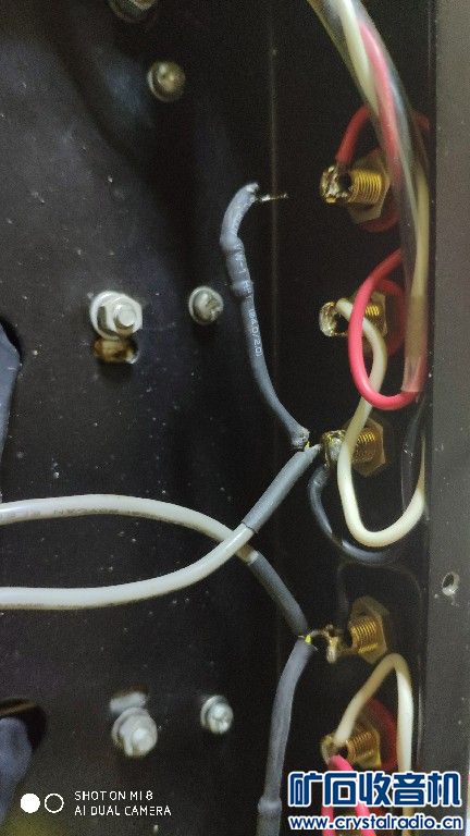

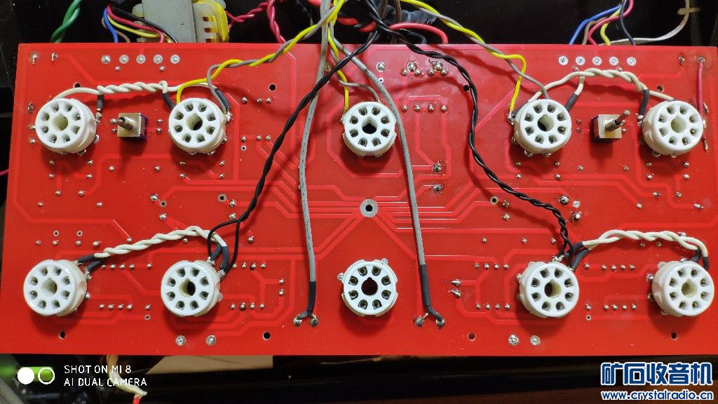

帮朋友修一台KT88推挽。KT88阴极电阻烧毁,他更换后有汽船声。
我检查后发现他更换时候把焊盘拉穿,用跳线连接。但是这个跳线他没连接好。我把跳线连接好之后,三极管接法毫无问题,超线性接法的时候,旋转音量电位器,前半周有啸叫杂音,高低音都有,就跟收音机调台一样;后半周啸叫减少交流音增大。把输入端短路,啸叫声变小,但旋转电位器的时候还是有,并且随着电位器的转动角度有变化,电位器调到零,有有起伏的嘶嘶声。两个声道的情况差不多。

中间的两支5Z3P每支都跟整流桥的一支1N5408并联,纯做样子的。
开机状态下,手动把负反馈接上,左声道的沙沙声消失,右声道汽船声。
