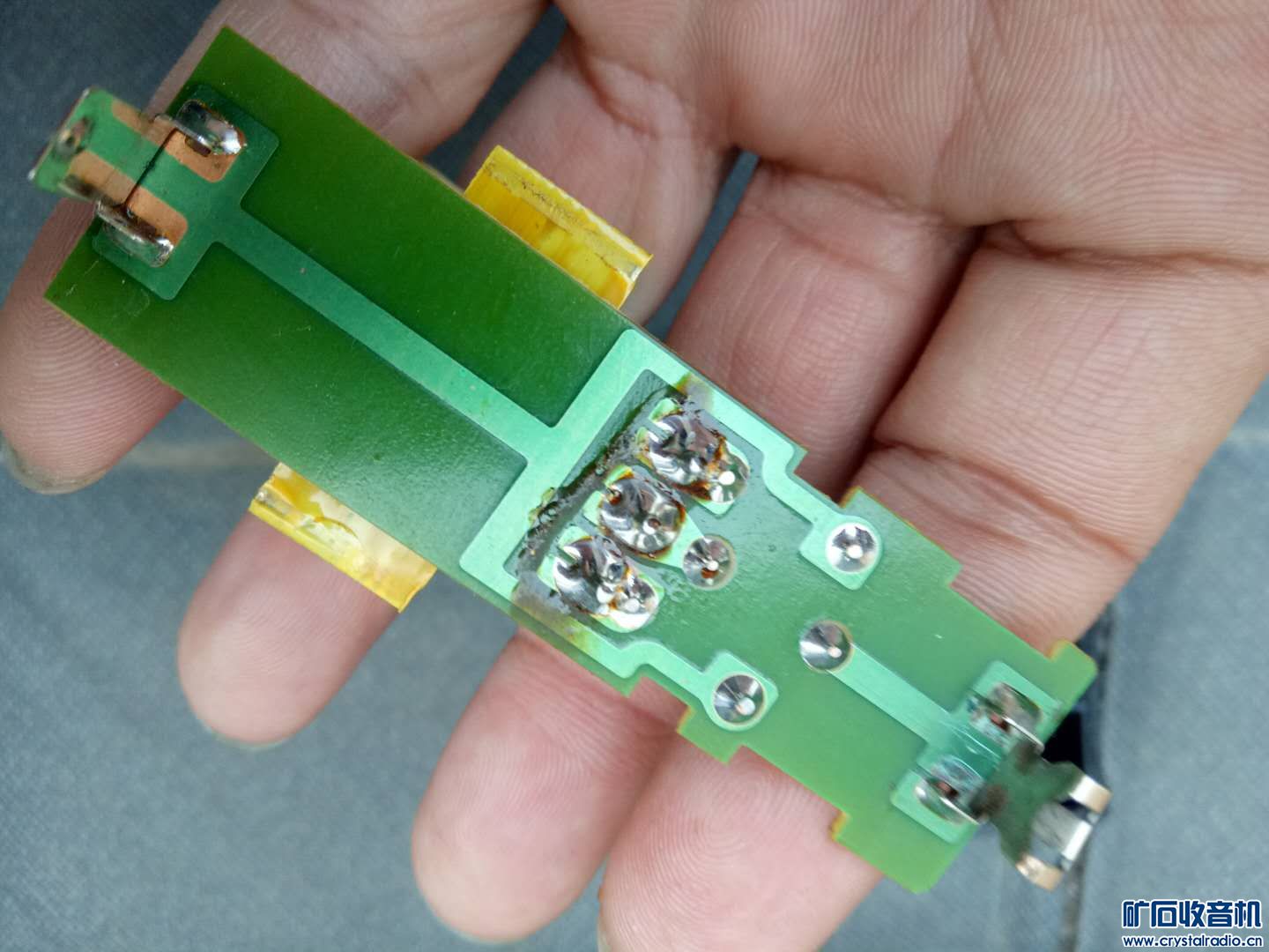

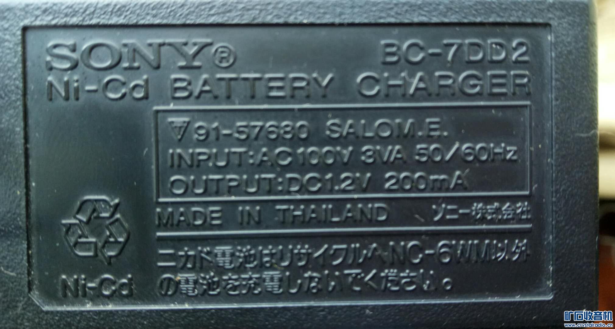

朋友给我一个100伏的口香糖电池充电器
上家一定是误插了220电源了 是坏的

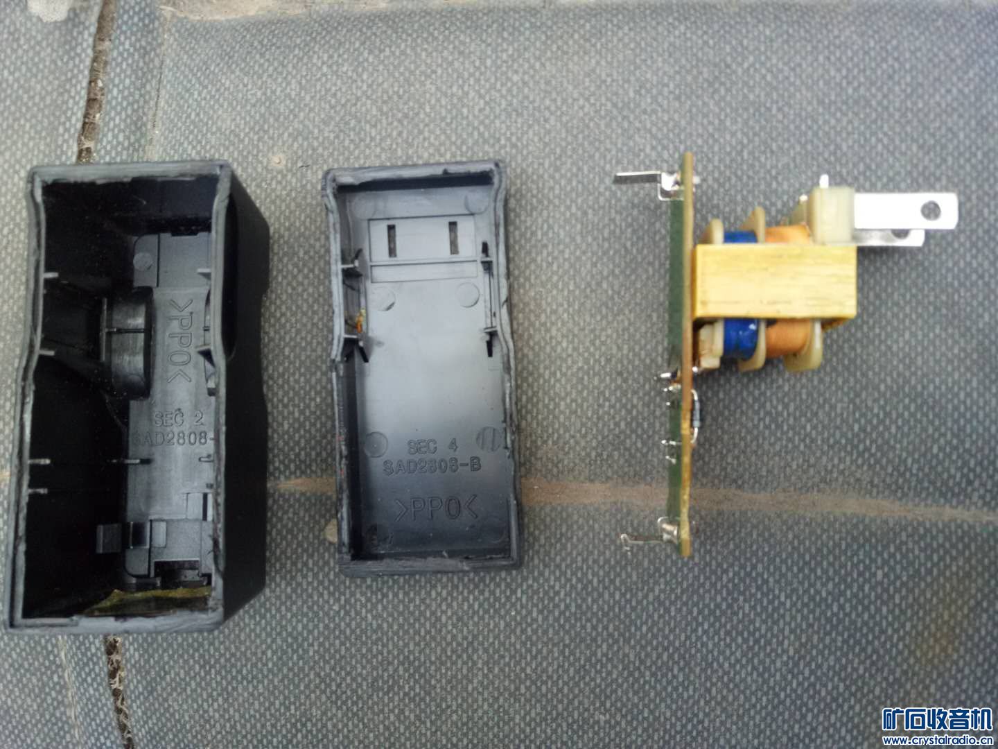

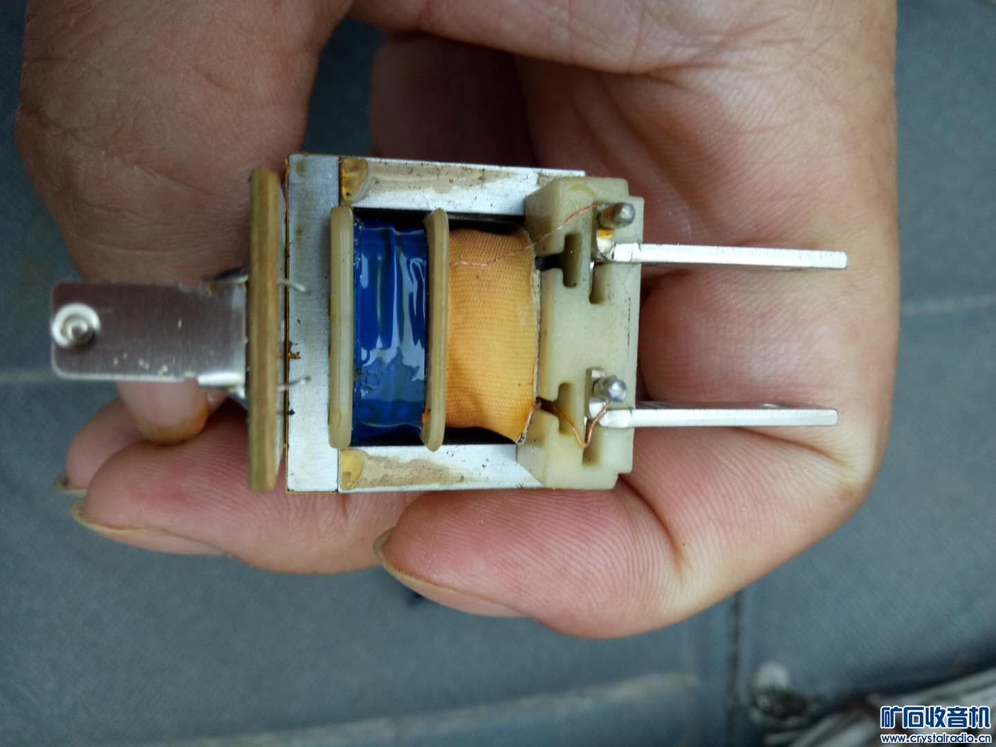

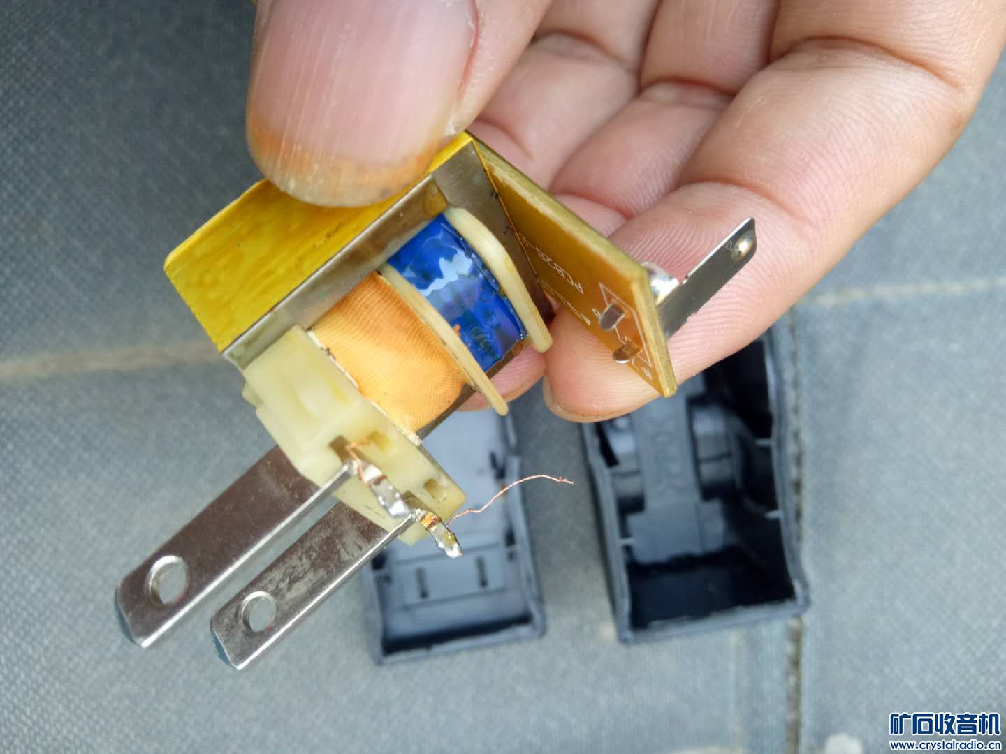

我完美拆开 看到接变压器的细线烧断了
其他元件是完好的
我用什么最简单有效的方法
把它改造成220伏的好用的充电器呢?
请各路神仙支招,感谢能给予回复的各位专家

发表于 2020-4-28 18:13:31 | 显示全部楼层
这个很简单嘛,把断掉的线连起来就好了啊

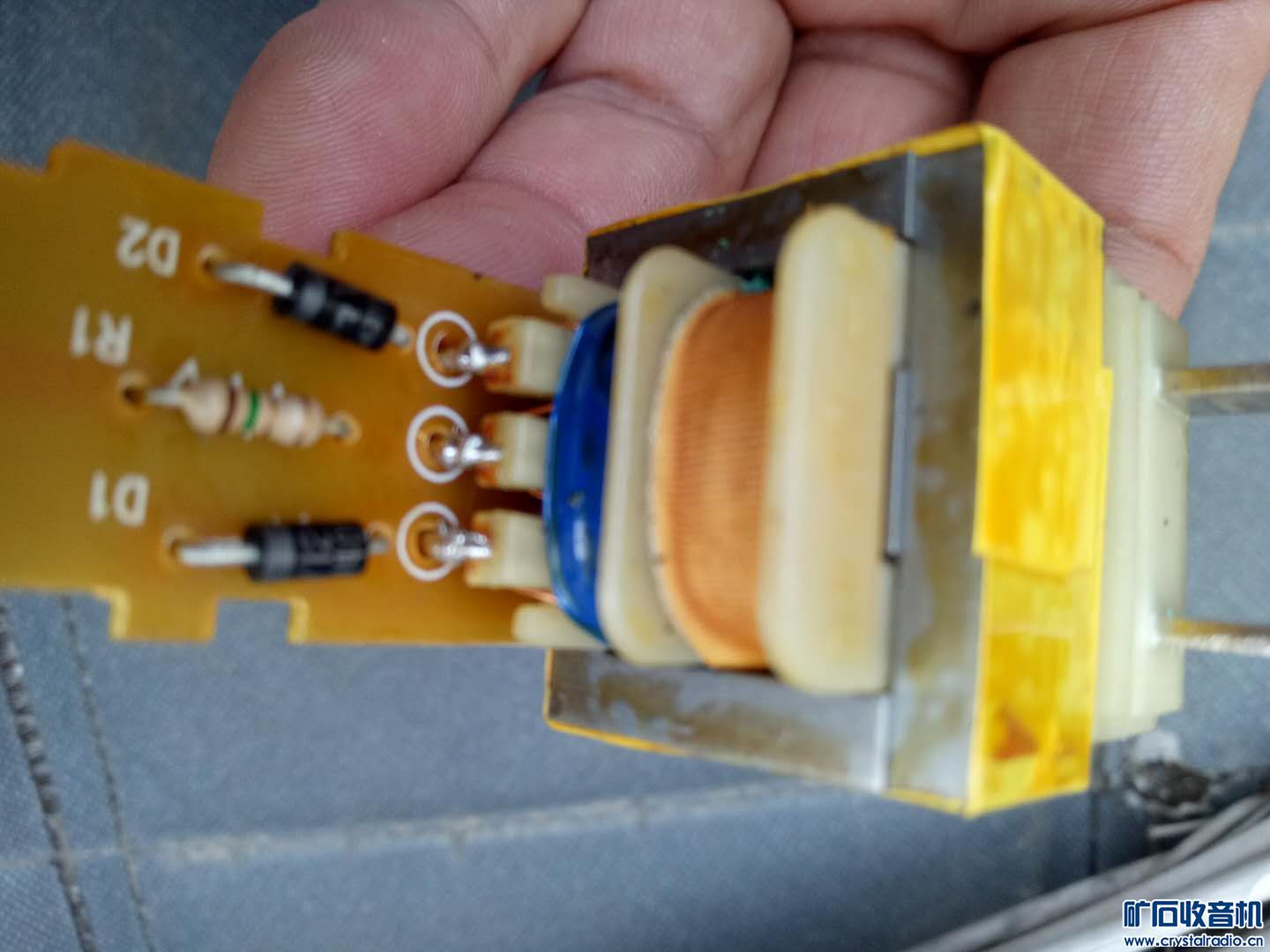

发表于 2020-4-28 18:22:27 | 显示全部楼层
有用可控硅降压的,类似调光台灯的电路,但楼主这个所谓充电器太简易了,不如废弃内部电路和变压器,外接一个充电器来用,这个只当个电池座。
发表于 2020-4-28 18:24:43 | 显示全部楼层
拆了重绕,初级再增加原来圈数1.2倍。

 楼主| 发表于 2020-4-28 19:43:13 | 显示全部楼层
STOPYOUCAT1 发表于 2020-4-28 18:22
有用可控硅降压的,类似调光台灯的电路,但楼主这个所谓充电器太简易了,不如废弃内部电路和变压器,外接一 ...
去哪找能装到原来盒子里的 输出1.2伏的呢

发表于 2020-4-28 19:48:48 | 显示全部楼层
这就是个傻充,除了电池座子,基本没有什么价值

 楼主| 发表于 2020-4-28 20:00:42 | 显示全部楼层
merrymakers 发表于 2020-4-28 19:50
sony也有这么过份的产品啊!
纯索尼   就是  这样  而且是100伏
发表于 2020-4-28 20:07:21 | 显示全部楼层
吉林老东西 发表于 2020-4-28 19:42
原来坏的是100伏我要改成220伏
电阻分压,最简单的,算一下变压器工作时候的电阻,串一个和他一样阻值的,进变压器的就是110,不过我不知道怎么算出变压器工作状态时候的电阻,估计多蒙几次也差不多吧,找几个大电阻挨个试呗,好像也就几千的阻值
发表于 2020-4-28 23:24:26 | 显示全部楼层
不装到原盒里,充电器单独一个盒子,用线与原盒连接。
发表于 2020-4-29 05:38:19 | 显示全部楼层
重绕或配个变压器或者和原直流电压一致的开关电源
