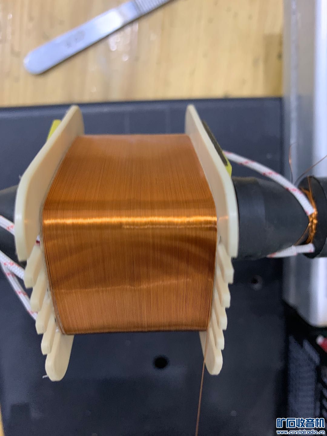

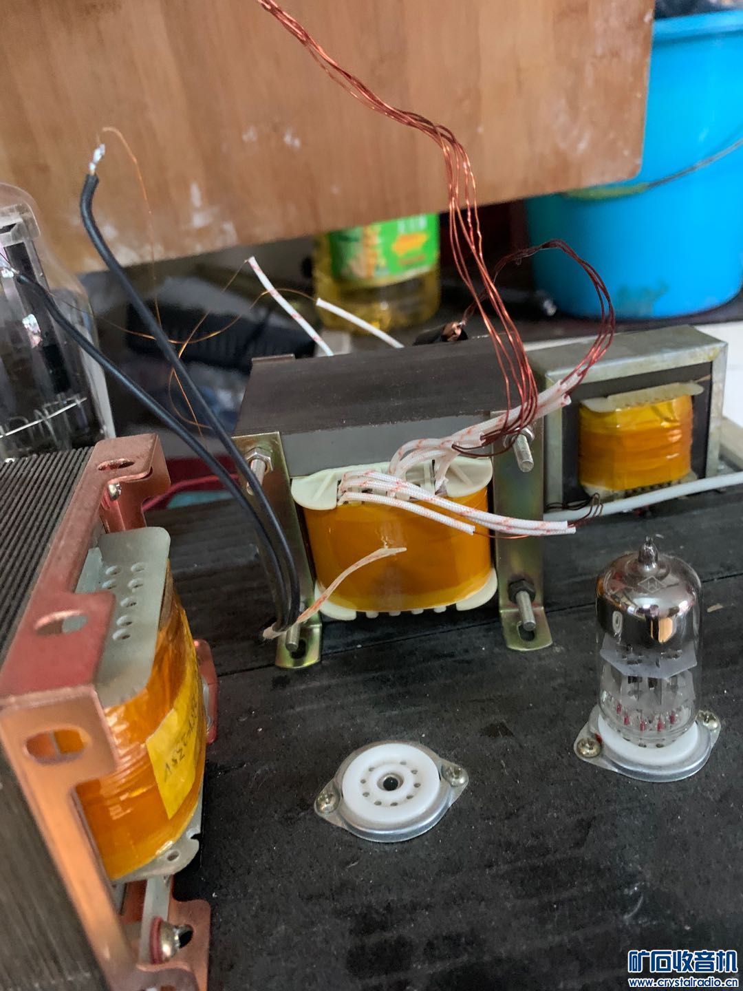

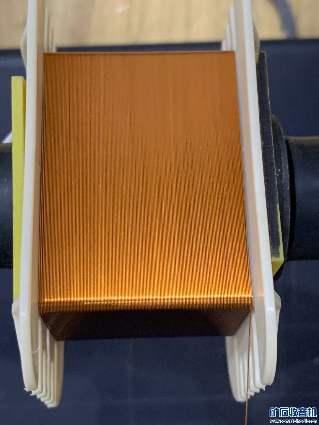

 楼主| 发表于 2020-4-30 17:47:37 | 显示全部楼层
无烟男人 发表于 2020-4-30 15:41
方波能上15K 已经很不错了, 测试牛一定要带假负载, 两头都带,这样比较准一点,
谢谢版主,测量是用的假负载,这个牛听感上还可以比我上个E66铁芯绕的好多了,应该比网上的便宜牛好听.感觉还是不理想,下一台想做个6P3P单端不想随便装,想绕个好点的牛用!

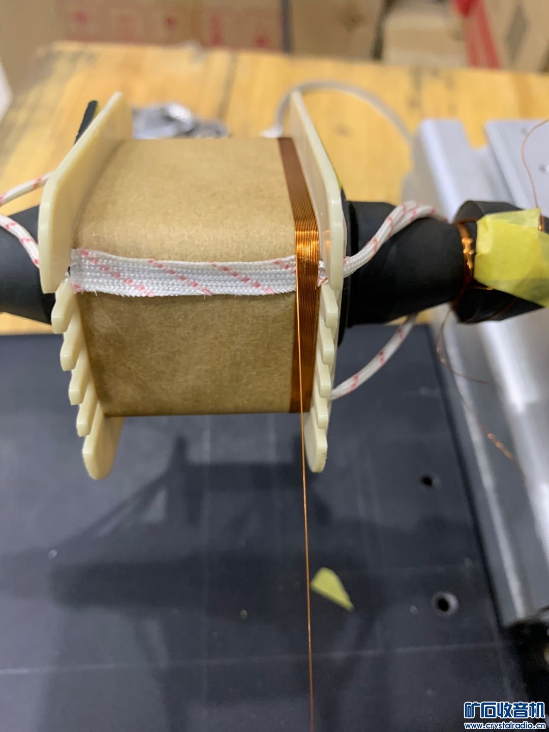

 楼主| 发表于 2020-4-30 17:58:58 | 显示全部楼层
jzl567 发表于 2020-4-30 17:35
来一对到湖北,多少?
不好意思,我也是在学习绕 牛,也是绕了拆拆了绕
发表于 2020-4-30 20:51:40 | 显示全部楼层
牛牛绕的比我的漂亮!不知道用示波器自带的0.5Ⅴ方波校准信号可以测试胆机吗?我只有一台1051高频信号发生器

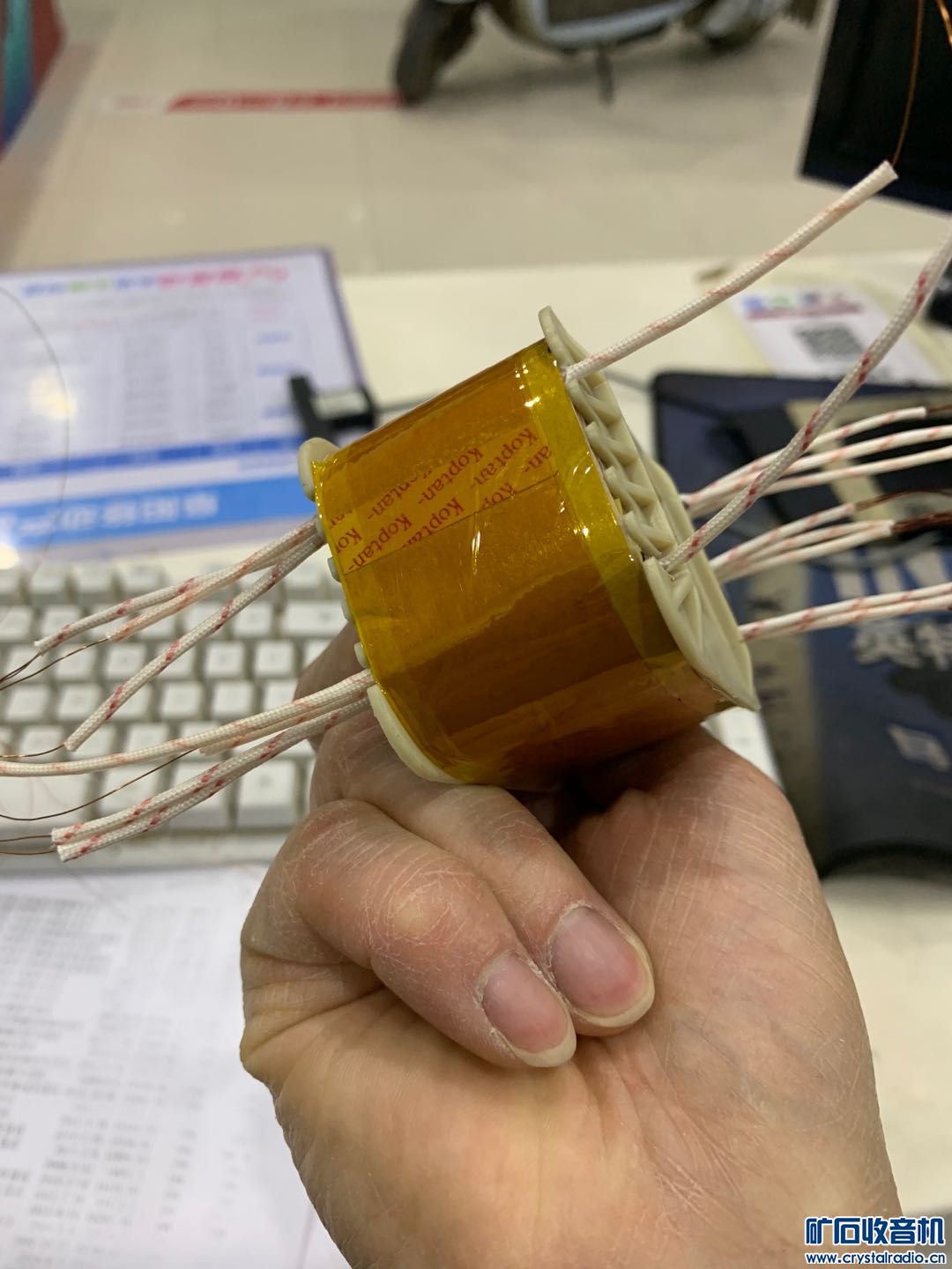

发表于 2020-4-30 21:14:20 | 显示全部楼层
572670430 发表于 2020-4-29 12:26
说的对,层数越多分布电容越大,效果反而差。我绕了两个输出变压器,一个是6 夹5初次级电容7200p,3 夹2只 ...
版主您好,请教一下,这几天我也绕了一对,因为隔了几天所以参数有出入,EI76,叠厚40。一个21H,漏感42mH,初级电容550P。一个34H,漏感6mH,电容660P。以上是钢片每十片对插。后又改为顺插垫两层绝缘纸(厚约0.06)。第一个11H,第二个14H,漏感不变。上机实际听感,对插低音比顺插好,高音是顺插更清晰一些。初级0.18线2066匝,次级0.41线106匝,次四夹初三,层层垫0.03纸,次级四并,电路是老院长的6P13P三接。烦请您给看下,还有什么地方需要改进的。(数据是偷了个懒,用计算表算的)
发表于 2020-5-1 12:43:55 来自手机 | 显示全部楼层
输出牛受材料,方法影响,装出来的机器效果不可能一样,当输出牛再无法提升的时候,就需要在电路上下功夫
发表于 2020-5-1 13:29:55 | 显示全部楼层
谢谢指导! 缓慢学习中,
