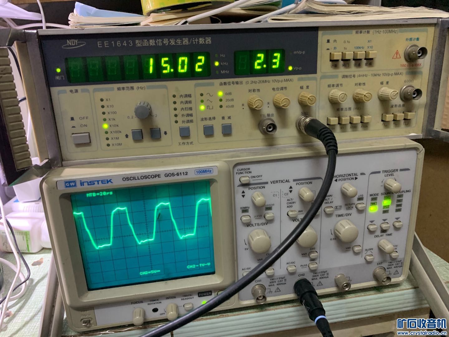

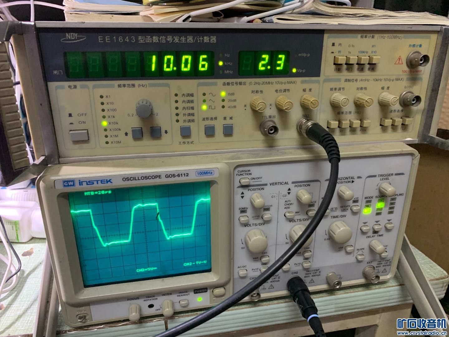

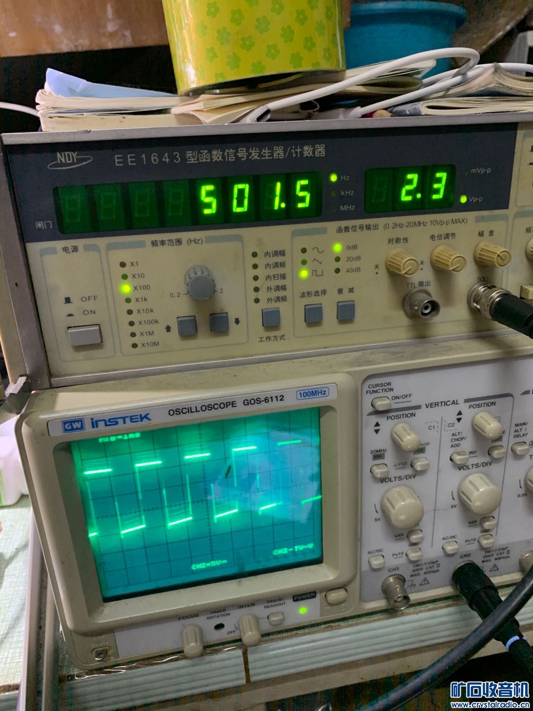

想问大家我这个试验牛怎么能把频率在往上提升上去!我这牛在线测的到15KH往下就不能看了真晕.铁芯是76*42,初级0.19的线3200匝,次级0.44绕98匝抽头做4欧,在用0.41线绕40匝作8欧.采用4夹3绕法,初级串联次级并联,电感量31H漏感8.3MA,初级是5层6层6层5层,次级夹在里面2层一组.绕完了才发现一个问题我把匝数比搞错了!

方波能上15K 已经很不错了, 测试牛一定要带假负载, 两头都带,这样比较准一点,

用于6P1标准接法的输出牛,建议3+2,初级三组串夹次级两组并就行了。嵌套越多分布电容越大。

下次也绕个3夹2的试下,那初级要不要Z字绕法?
发表于 2020-4-29 12:26:30 来自手机 | 显示全部楼层
说的对,层数越多分布电容越大,效果反而差。我绕了两个输出变压器,一个是6 夹5初次级电容7200p,3 夹2只有1700 p
